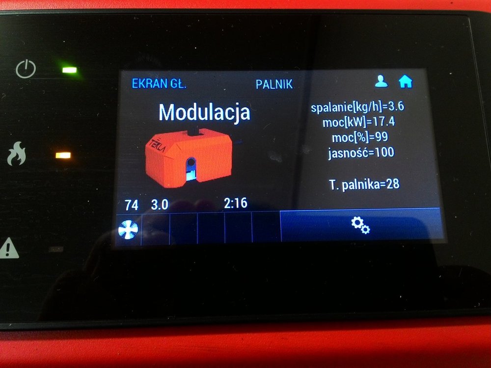

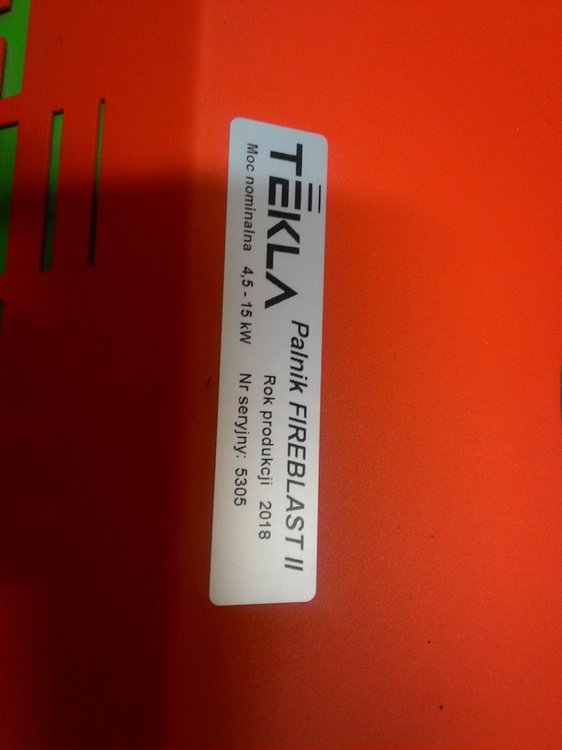

Czy ktoś zna taki przypadek? Zmieniłem pellet na dębowy edwood wartość opałowa 19.7 MJ więc wprowadziłem wartość w kWh 5,4, zrobiłem test ważąc i wprowadziłem 24,2 kg /h kocioł to tekla Draco duo bio a palnik ma moc 15kW i moduluje do tej maksymalnej mocy od ok 5 kW z tego co pamiętam. Na ile to wskazanie jest prawdziwe skoro palnik jest rzekomo do 15kW? Estyma igneo touch. Spostrzeżenie moje jest takie że paląc olimpem ledwo dobijał do 13,6 wartość opałowa  Olimpa {olimpu?} o zaledwie 4.3 kWh oczywiście nie to żebym narzekał bo w żaden sposób mi to nie przeszkadza
Pojedynczo proszę, nie wszyscy na raz. Kaloryczny pellet 5,4 stąd takie cyrki, zmniejszyłem podawanie z 3 do 2,5 i powietrze  30 - 45 i teraz moduluje przy 100% do 15kW a nie 17,5 temat zamykać można
