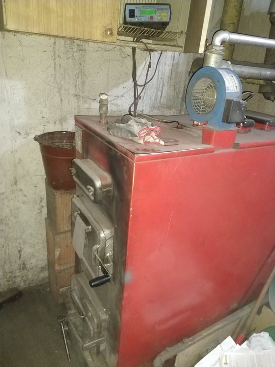

Jaroslaw Opublikowano 23 Października 2018 #1 Opublikowano 23 Października 2018 Witam to mój pierwszy post na tym forum, będę wdzięczny za wszystkie porady i uwagi.Na wiosnę kupiłem dom w którym na chwilę obecną jest kociol co-wodny-mialowy KWM-S do tego jest sterownik tempster, jak w tym palić i czym ??? Czy mogę palić w nim też węglem,?? Jakim???Jak ustawić ten termostat żeby było dobrze... Będę wdzięczny za wszystkie porady...

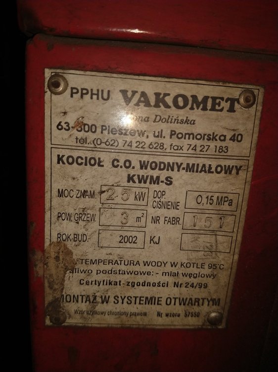

sorier Opublikowano 23 Października 2018 #2 Opublikowano 23 Października 2018 3m2 wymiennika na 160m2 domu? Ten Kociołek ma dobrze ponad 30kW na węglu. Poczytaj tematy o zmniejszaniu mocy kotłów zasypowych.
Jaroslaw Opublikowano 23 Października 2018 Autor #3 Opublikowano 23 Października 2018 Witam. Czyli uważasz że ten piec ma za duza moc??? Obecnie podgrzewam wodę drzewem, czasem załączam ogrzewanie ... Muszę kupić trochę węgla i zobaczyć jak to będzie jak zasypie cały piec węglem i go rozpale od góry. Ciekawy jestem jak zasypie cały piec węglem to jak długo to się będzie palić...jak ustawie temperaturę na 50 stopni??
sorier Opublikowano 23 Października 2018 #4 Opublikowano 23 Października 2018 Wg producenta pojemność komory to 45kg (miału??), to dość dużo. Podejrzewam, że ruszt jest bardzo duży w stosunku do wysokości komory, a to wróży kłopoty. Może na początek nie ładuj do pełna. Zmniejsz też obroty dmuchawy, bo jeżeli twój poprzednik na prawdę palił miałem to dmuchawa będzie dmuchać za mocno przy węglu.
Gość witek1234 Opublikowano 23 Października 2018 #5 Opublikowano 23 Października 2018 Kocioł jest mocą dobrze dobrany, do palenia miałem. Do węgla będzie za duży.
Jaroslaw Opublikowano 27 Października 2018 Autor #6 Opublikowano 27 Października 2018 Jak według was powinien być ustawiony ten sterownik do miału??? Na początku tygodnia kupię miał i będę próbował pali, chciałem kupić węgiel bo pomyślałem sobie że będzie to czystrze i lepsze rozwiązanie...
spidoman Opublikowano 27 Października 2018 #7 Opublikowano 27 Października 2018 Zobacz ceny, bo jak w podobnej będzie zwykły groszek to lepiej weź groszek, miał będziesz musiał moczyć żeby się palił, później problem z kominem. Tylko groszku mocnego nie bierz taki do 26kj, na początek pare worków. Obroty dmuchawy jak najmniejsze byle dmuchawa nie buczała przy załączaniu, jak będzie mało to zwiększaj, przedmuch 15s co 6min. i możesz przysłonić tak 2/3 jakąś starą płytką CD .
