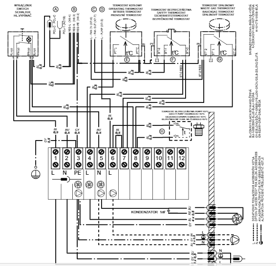

gryesiek1209 Opublikowano 22 Października 2018 #1 Opublikowano 22 Października 2018 Witam, posiadam kocioł Atmos DC18s. Jestem na etapie kompletowania gratów. Mam również do niego Laddomat 21. Pompę Laddomat-u chciałbym załączać i wyłączać uzależniając ją od temperatury spalin. Czy jest jakiś sposób w tych kotłach aby zasterować pompą poprzez termostat spalinowy lub kotłowy tego kotła ? Czy może lepszym rozwiązaniem bedzie zakupienie takiego samego termostatu kotłowego jaki już jest w tym kotle i podłączenie go niezależnie do pompy z kapilarą umieszczoną na czopuchu ? Jakie jest Wasze zdanie ? Dołączam schemat elektryczny kotła. P.S. Nie chciałbym raczej uruchamiać pompy ładującej bufor poprzez termostat przylgowy na rurze zasilającej wychodzącej z kotła. Z góry dzięki za wszelkie podpowiedzi.
Michałatmos Opublikowano 16 Sierpnia 2019 #2 Opublikowano 16 Sierpnia 2019 W/g instrukcji laddomat należy podłączyć pod termostat spalinowy kotła - na przytoczonym schemacie przewody oznaczone linią przerywaną do pompy laddoatu (L, E, N - faza, uziemienie, neutralny).
