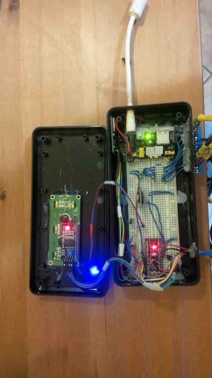

jako ze posiadam kocioł retortowy z sterownikiem ognik pid, ktory niestety nie posiada funkcji rejestracji pracy, zachecony postami na majsterkowo postanowile samodzielnje zrobic taki miernik ktory dodatkowo zapisuje odczyt na sd
jako baza posluzylo arduino nano
dodatkowo zegar rtc i czytnik kart pamieci
czujniki temperatury ds18b20
czujnik termopary
wyswietlacz lcd 2x16
czujniki temperatury 5 sztuk mierza temp. w nastepujacych miejscach
wyjscie z kotla do wymiennika
powrot z wymiennika do kotla
z wymiennika na pion co
powrot z pionu co do wymiennika
wyjscie z wymiennika na bojler
termopara docelowo w czopuchu, na chwile obecna za krotki przewod, mam nadzieje ze za kilka dni uda mi sie zrobic
obecnie testuje pomiary
prosba o sugestie co do miejsc pomiaru
pomiar jest wykonywany co 3 minuty

I jak doświadczenia z pomiarów? Przydały się?
Tak
Po 3 miesiacach zakupilen nowy sterownik i wszystko mam w 1 urzadzeniu
Swiadomosc jak rozkladaja sie temperatury na poszczegolnych elementach pozwolila mi na uruxhomienie cyrkulacji co w okresach przejsciowych, oraz jakie maja byc czasy pracy pompy
