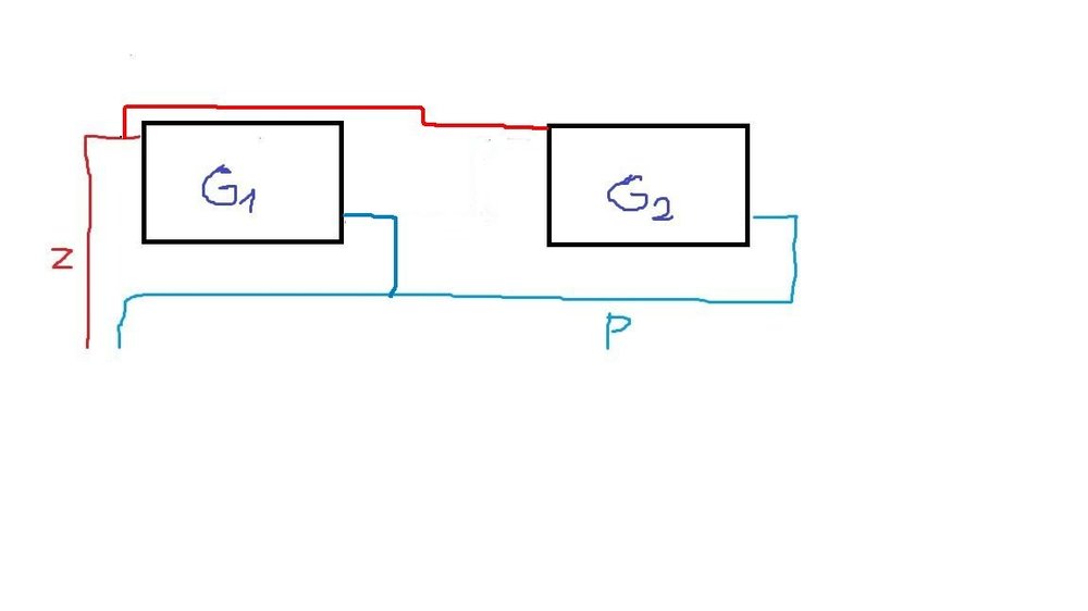

Witam czy takie połączenie krzyżowe grzejników zda egzamin czy będzie słabo grzało?grzejniki.thumb.jpg.c2a5ea71753c02e8e2a797dc24c58ce3.jpgo?

Drugi grzejnik dostanie chłodna wodę, schłodzona już przez grzejnik nr 1. Tak więc sam sobie odpowiedz...

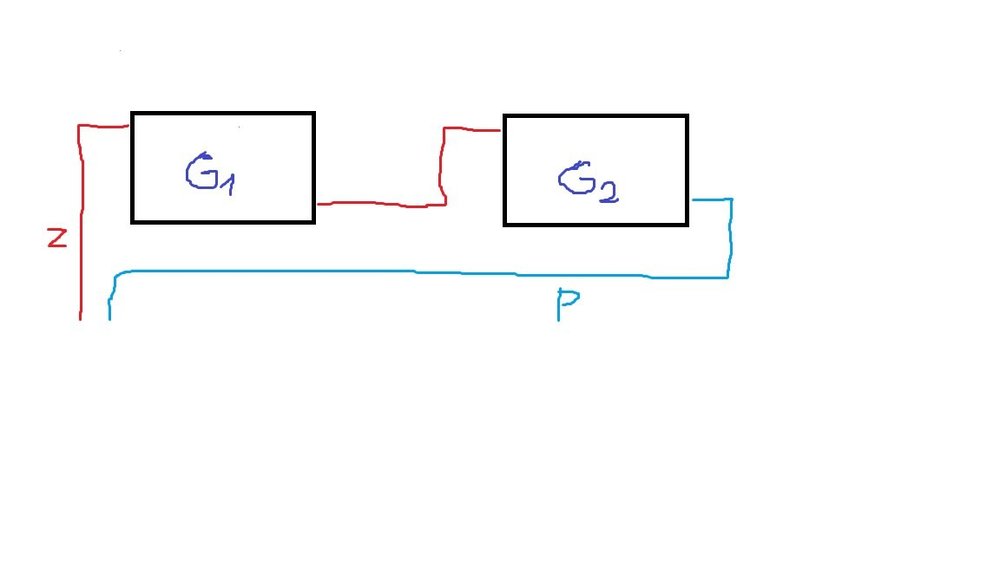

podłącz tak:
