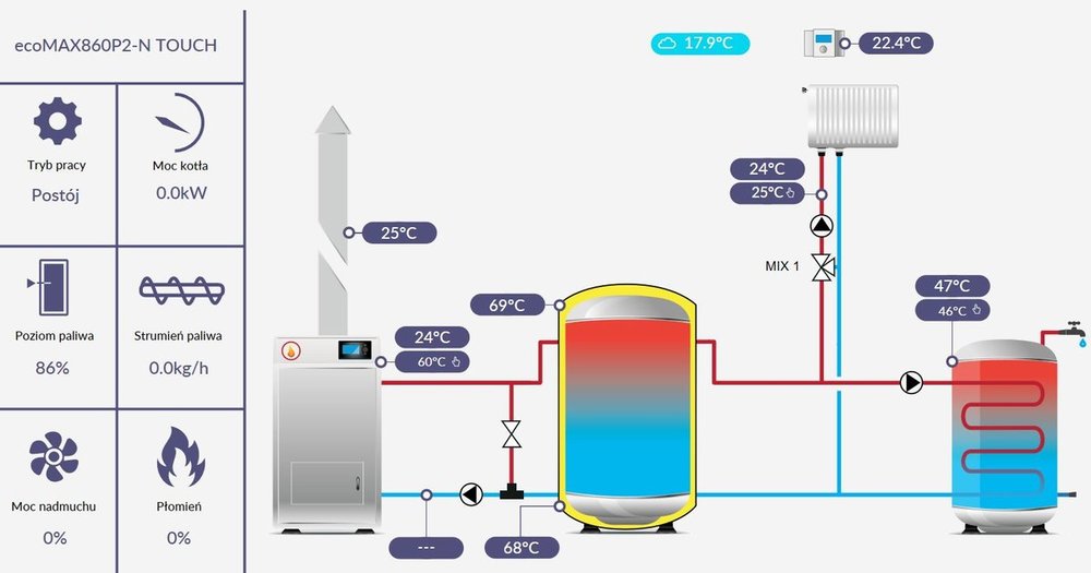

Gość Visitor1230 Opublikowano 15 Września 2018 #54 Udostępnij Opublikowano 15 Września 2018 19 minut temu, bonanza napisał: Pochwal się, jak to wychodzi? Czy to się opłaca? Nie wnikałem w temat. Obserwując swój układ, to ogrzewanie elektryczne CWU jest bardziej ekonomiczne niż piec. Zalozylem watek. Poczytaj ostatnie posty. https://forum.info-ogrzewanie.pl/topic/17308-autonomiczny-zestaw-fotowoltaiczny-do-zasilania-cwu/?page=5 Screen aktualny z instalacji. Grzalka DC grzeje bufor. Odnośnik do komentarza Udostępnij na innych stronach Więcej opcji udostępniania...

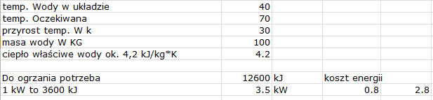

bonanza Opublikowano 16 Września 2018 #60 Udostępnij Opublikowano 16 Września 2018 Podsumowując. Nie ma co się denerwować, kolega tylko chce podzielić się własnymi doświadczeniami. Popal przez zimę, bo już nie czas cokolwiek zmieniać. Latem nie zalecam podgrzewania wody taki układem. Taniej wychodzi na prąd. Dla poniższego układu potrzebujesz 3,5 kW energii lub 0.5 kg węgla przy sprawności 100%. Przeanalizuj i się zastanów. Zimą będzie lepiej. Ale podejrzewam, że możesz nie wychodzić z piwnicy :-). Po sezonie dojdziesz do tego, że trzeba coś zmienić. Nie wspominam, że przez sezon będziesz mordował piec niską temperaturą powrotu. Może poczytaj instrukcję i zgłoś reklamację dla instalatora, jak ten jego układ ma zapewnić temp. powrotu > 60 C (takie są pewnie warunki gwarancji). Dla takich układów stosuje się zawory 4D z bardzo dobrym sterownikiem lub bufory ciepła, które uważam za optymalne. Przy buforach piec pracuje na 100% mocy na czas ogrzania buforów (ale to inny temat). Odnośnik do komentarza Udostępnij na innych stronach Więcej opcji udostępniania...
