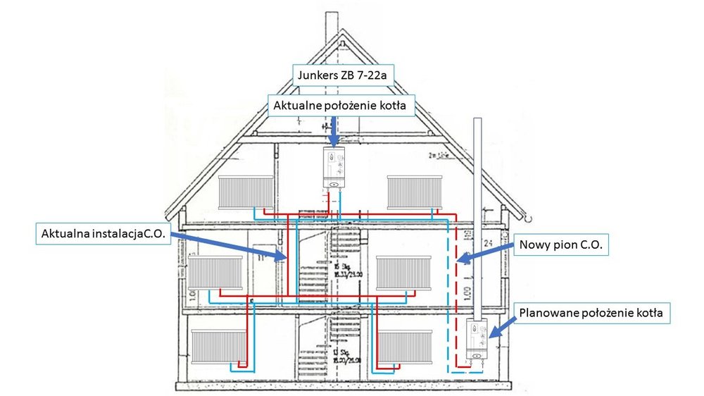

Witam serdecznie,
zwracam się z prośba o ocenę możliwości przeniesienia pieca gazowego C.O. marki Junkers ZB 7-22a i wpięcia go do aktualnej instalacji bez większych zmian.
Aktualnie kocioł znajduje się na najwyższym pietrze budynku i instalacja C.O. oraz C.W.U. została wykonana pod ta lokalizacje kotła.
Aktualnie zastanawiam się nad możliwością przeniesienia kotła do pomieszczenia na najniższym pietrze i wpięcie pionów do instalacji na poddaszu.
Zdaje sobie sprawę z tego ze nie jest to rozwiązanie optymalne ale innej możliwości wpięcia kotła do instalacji (od dolu do aktualnego pionu) nie ma.
Poniżej załaczam uproszczony schemat instalacji.
Moim zdaniem nie powinno być problemu bo widziałem już rożne kwiatki instalacyjne gdzie w 100% bylem pewien ze to nie będzie działać ale kaloryfery jakimś cudem były cieple.
Właściwie to wszystko jest kwestia tego ile strat ciepła jesteśmy w stanie zaakceptować
Z góry dziękuję za pomoc.
