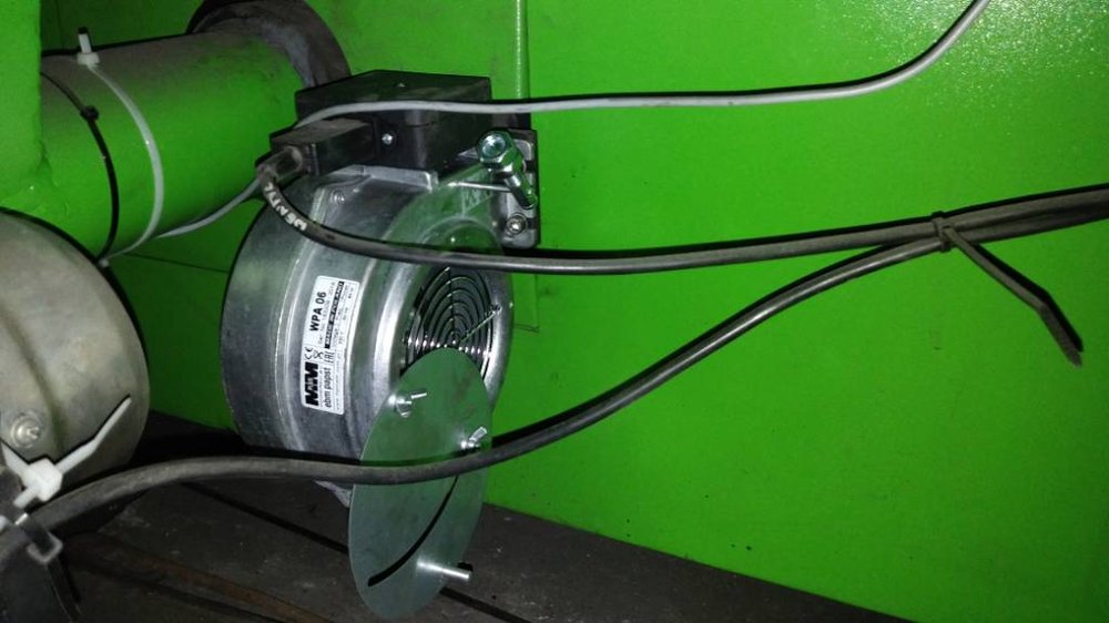

Przyszla kolej na wymiane wp06
Stary wentylator jeszcze dziala ale wydawal dziwne dzwieki i nie chcialem miec awarii w jakims dziwnym terminie

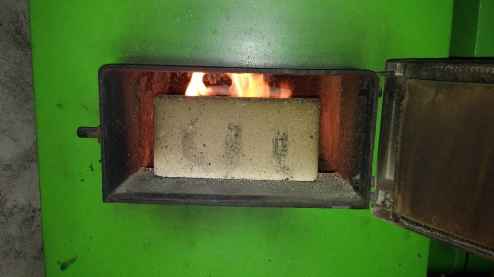

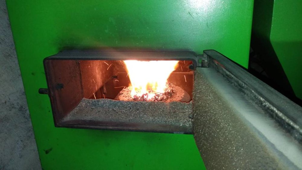

W moim kotle drzwiczki nie sa w zaden sposob zaizolowane od ognia z palnika
Na chwile obecna postawiona zostala testowo pionowo w poziomie 1 cegla szamotowa grubosci 32 mm
Niestety nie wypelnia idealnie przestrzeni ale widac juz efekt srzwiczki nie sa mega gorace jak wczesnieja2a9f3a2a7be075456a0918aa46aa078.jpg
W najblizszym czasie dokupie z 1-2 cegly i zrobie zeby to bylo w calosci zakryte
