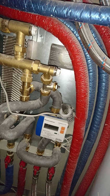

W 3 tygodniu stycznia spostrzeżono, że 2 z 3 grzejników grzeją nie tak. Grzejnik nr 1 ( w łazience, 5 m.kw. otwór wentylacyjny i otwór drzwiowy bez drzewi, bez okna ). Grzejnik nr 2 w salonie, części jadalnej kuchni, okno. Grzejnik nr 3 sypialnia okno plus drzwi balkonowe. Całe pomieszczenie 48 m.kw. Do dnia 13 lutego w logotermie na korytarzu w szafce był zdjęty napęd / głowica / zawór główny od CO ( przyczyna jest mi nieznana ). Na większą część stycznia był zdjęty także programator ze ściany w celu wykonania prac remontowych.
24 stycznia spostrzeżono iż w sytuacji opisanej wyżej grzejnik w łazience ( nr 1 ) i grzejnik w sypialni ( grzejnik nr 3, powierzchnia 11 m.kw. ) ustawione na moc 1 na termostacie grzeją na full ( okna w sypialni zamknięte, drzwi także ). Grzejnik nr 2 ( salon część jadalna ) ustaiony także na 1 grzał tak jak powinien czyli lekko, był lekko ciepły. Grzejnik nr 1 i 2 ( łazienka, sypialnia ) grzały tak mocno, że gołą ręką nie dało się przytrzymać dłużej jak kilka sekund gdyż parzyło.
Pytania do was co mogło być przyczyną takiego zachowania systemu grzewczego na lokalu?
Mamy różną moc jaką podają grzejniki i to w szczególnej sytuacji gdzie jeden grzejnik jest w zamkniętym pomieszczeniu łazienka a drugi w sypialni.
Okazało się, że do dnia 13 lutego ( wezwaliśmy na własny koszt konsultacje osoby co pracuje w ciepłowni ) i zauwazyła, że mamy zdjęty zawór główny / głowice / napęd. Różnica temperatur na wlocie i wylocie wynosiłą około 45 stopni. Poinformowała nas, że to musi być założone. Nie wiemy od kiedy to było zdjęte. Przy odbiorze lokalu od dewelopera brakowało termostatów we wszystkich grzejnikach - to zostało zapisane na protokole lecz w logotermie spisalismy tylko liczniki nikt nie analizował tego czy tam jest wszytsko poprawnie zmontowane. Odbiór mieszkania nastąpił na początku grudnia.
W dniu dzisiejszym była reklamacja. Pan od dewelopera włączył termostat na jednym grzejniku sypialnia, zdjął zawór główny i pokazał że przepływ jest zero i że wszystko jest ok. Nie rozumiem o co chodzi. Wg niego instalacja działa dobrze, termostaty także.
Jest zainstalowany ciepłomierz Rossweiner heatplus OPTO i programator w lokalu MEIBES

Napiszcie jak na ogrzewanie wplywa brak zaworu głównego zamiast byc zamontowany wisi sobie obok?
Rozważamy dwa przypadki kiedy ten zawor jest zdjety jak nanzdjecou i programator nabscianje w mieszkaniu jest zamontowany i ustawiiny na 16 stopni i drugi kiedy zawor glowny jest zdjety i programator takze
