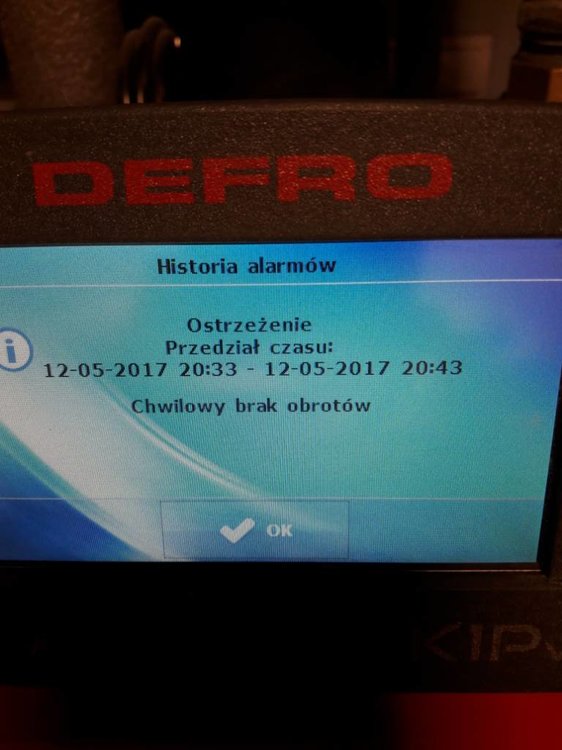

co  oznacza   komunikat   '' chwilowy  brak  obrotów "    i  jakich  obrotów  dotyczy  ?
dwukrotnie     piec  przeszedł sam   w  stan  samoistnego  wygaszania    co  spowodowało  praktycznie  wyziębienie  i  kłopoty  z  powtórnym   rozpalaniem  zadymieniem  i  wybieraniem  węgla
Człowiek  nie  śpi  po  nocach  czy  znów  się  nie  wyłączy
Czy  to  może  być  wina  sterownika   bo  był  wymieniany   na  naprawiany   na  tamtym  sterowniku  takich  komunikatów  nie  było
w  załączeniu  plik  kilka  takich  alarmów  nalepsze  jest   że  np
  '' chwilowy  brak  obrotów "  2017.-10-4   od 18. 48   do   2017-04 do 21.38

Mam ten sam kocioł i u mnie też pojawił się taki komunikat i do tego jeszcze "niedrożnosc kanału nadmuchowego" ...dzwoniłem do Techa i kazano w menu serwisowym wyłączyć "automatyczne testy dmuchawy" i pomogło.
Wysłane z mojego SM-A510F przy użyciu Tapatalka
A u mnie testy są uaktywnione i działa. Przy okazji intensywne dmuchnie i ruszy popiół.
