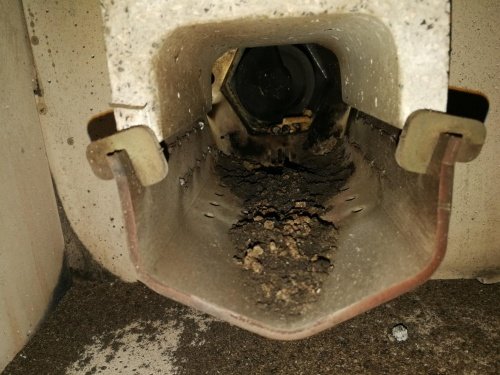

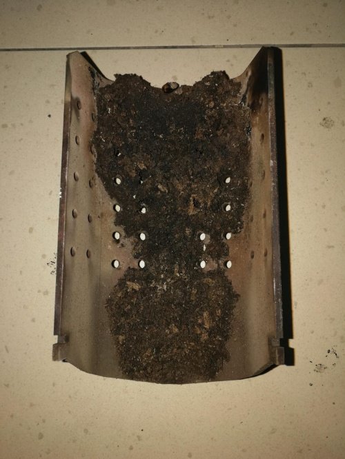

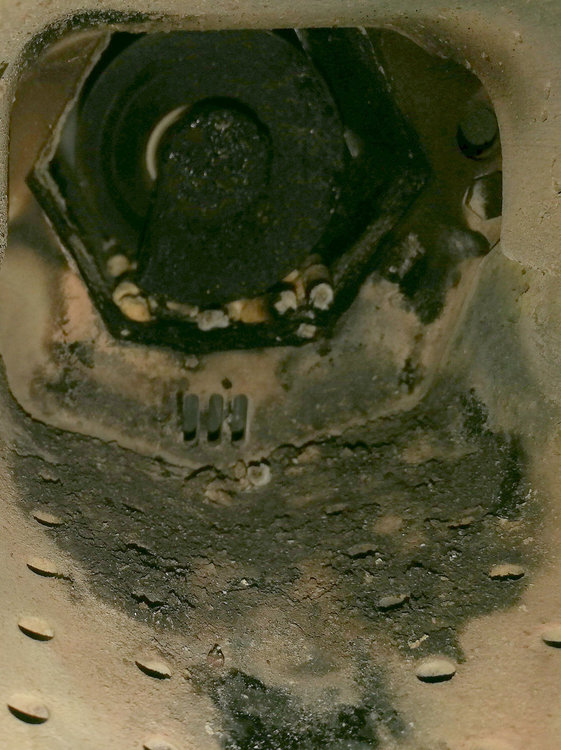

Darstar Opublikowano 3 Września 2017 #1 Opublikowano 3 Września 2017 Witam wszystkich Mam mały problem z kotłem Twin Bio który jest wyposażony w sterownik jak w temacie. Mianowicie tworzą mi się spieki w palniku pellet jak używam to Fabich raczej jest to pellet dobrej jakości czy spotkaliście się z taką sytuacją. Druga sprawa czy ktoś wie jakie jest hasło serwisowe do tego sterownika, bo chciałem sprawdzić nastawy nadmuchu i tlenu bo to również może być przyczyna tworzenia się spieków. Z góry dzięki za wszelkie informacje.

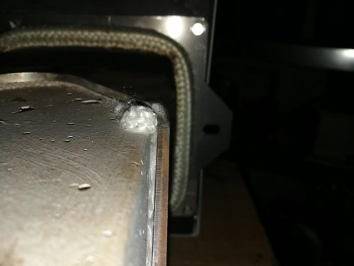

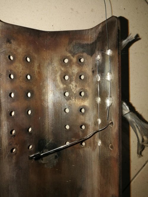

MarekMK Opublikowano 21 Września 2017 #6 Opublikowano 21 Września 2017 U mnie na palniku tworzyło się takie coś Gdzieś wyczytałem, że konieczne są usprawnienia, czyli wyeliminowanie lewych wiatrów. Wziąłem sznur taki do szyb kominkowych, rozplotłem go i do dzieła Póki co testy trwają, ale wygląda to lepiej, póki co :-) Klucz do "umysłu" pieca, odezwij się na priv. Napisz skąd jesteś Efekt po dwóch dniach palenia

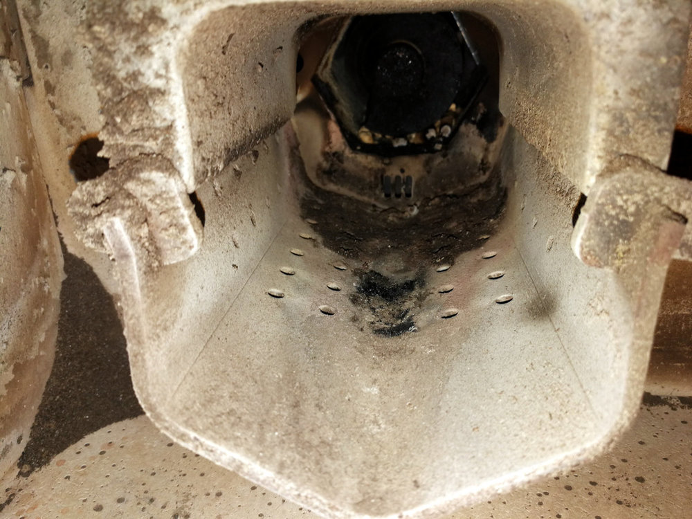

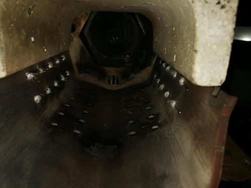

MarekMK Opublikowano 30 Czerwca 2018 #12 Opublikowano 30 Czerwca 2018 Dziś czyściłem piec po kilku miesiącach pracy. Może wspomnę o zmianach od poprzedniego postu. W bocznych otworach zamiast sznura zastosowałem silikon do czopuchów, następnie podniosłem nadmuch o 5% do 45ciu. Lekko sfazowałem te trzy otworki od strony grzałki, tak aby ułatwić przepływ powietrza. Sama grzałka wymagała "wycentrowania", przez to że dotykała ścianki był mały problem z rozpalaniem Od ostatniego czyszczenia wypalone około 300kg pelletu. Efekt widać poniżej, lepiej już chyba nie będzie :-) Nie zauważyłem wzrostu temp. spalin ani większego apetytu na paliwo
