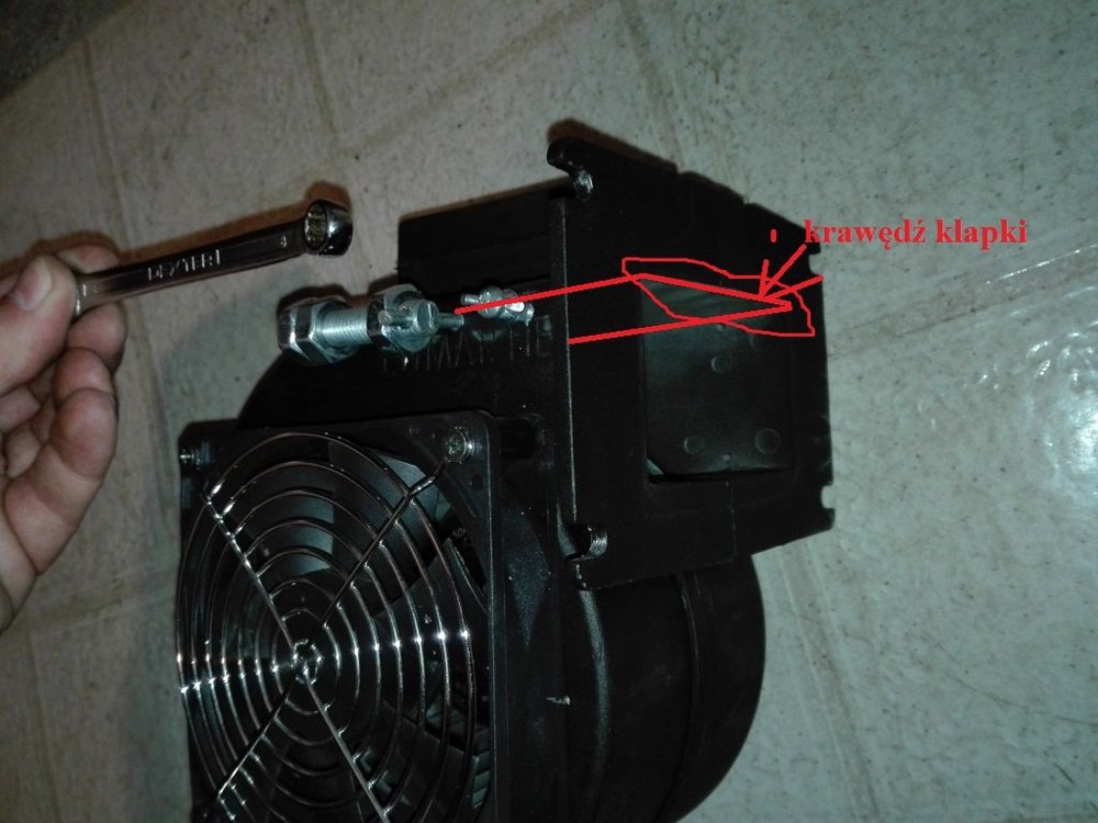

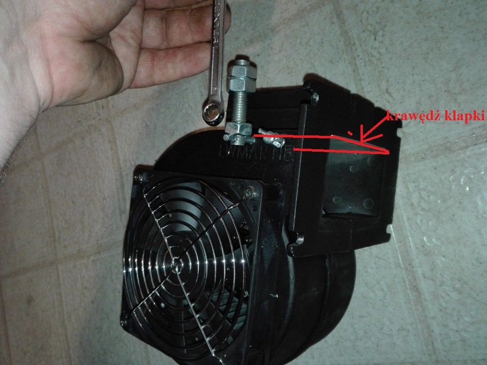

bykmark Opublikowano 2 Grudnia 2018 Autor #10 Opublikowano 2 Grudnia 2018 Drodzy forumowicze Mam pytanie o zdjęcia wentylatora do pieca Defro Komfort Eko 20kW NZ z K1Pv4 a dokładnie o ustawienia klapki wentylatora w stosunku do osi pręta gwintowanego ( którego ustawienie kontruje się jedną z nakrętek) mając na uwadze mocowanie wentylatora pod kątem ? W załączeniu informacje innego producenta wentylatorów, który jednoznacznie wskazuje, że położenie pręta gwintowanego w stosunku do klapki zależy od jego pozycji montażu. Jak ma być w przypadku Defro i wentylatora z turbinką EWMAR - NESS RVT12ARd-G ?? KLAPKA poradnik.pdf

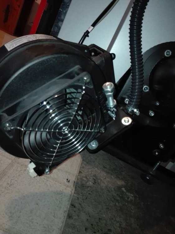

bykmark Opublikowano 5 Grudnia 2018 Autor #11 Opublikowano 5 Grudnia 2018 Kolejne foto po demontażu wentylatora . Czy ktoś zna odpowiedź ??
audilhr Opublikowano 5 Grudnia 2018 #12 Opublikowano 5 Grudnia 2018 Kolego w pracy pid ma być ona otwarta na stałe , w pracy dwustanowej ma się zamknąć po przejściu w podtrzymanie i otwierać w trakcie ruszenia wentylatora.
lechumb Opublikowano 5 Grudnia 2018 #13 Opublikowano 5 Grudnia 2018 Można to sprawdzić w bardzo prosty sposób. Podczas pracy kotła np gdy jest dogrzewanie cwu to kocioł pracuje mocniej. Otwórz wtedy drzwiczki i popatrz jak będzie się zmieniał płomień gdy będziesz ustawiał ta klapkę w różnych pozycjach. Wnioski nasuną się same.Miałeś odkrecona dmuchawę to przecież widać kiedy jest otwarta a kiedy zamkniętą. Przy PID ma być otwarta i zblokowana. Wysłane z mojego Nokia 5.1 przy użyciu Tapatalka
bykmark Opublikowano 5 Grudnia 2018 Autor #14 Opublikowano 5 Grudnia 2018 Koledzy. Pytam o pracę w dwu stanie i ustawienie pręta gwintowanego w stosunku do położenia klapki. Czy ktoś z Was zapoznał się z wytycznymi jednego z producentów wentylatorów załączona wyżej --->> KLAPKA poradnik.pdf <<---- ?? Proszę o konkrety jak mają to ustawione użytkownicy pieców Defro z wentylatorem z turbinką EWMAR - NESS RVT12ARd-G. Z góry dziękuje.
audilhr Opublikowano 6 Grudnia 2018 #15 Opublikowano 6 Grudnia 2018 Brak słów ten pręt gwintowany może być przestawiony wiec tak jak ci wszyscy piszą ustawiasz przez obserwacje. Kocioł tez będziesz ustawial tak jak w instrukcji i co zrobisz jak spali Ci więcej jak instrukcja mówi.
lechumb Opublikowano 6 Grudnia 2018 #16 Opublikowano 6 Grudnia 2018 W dwustanie również powinna być otwarta. Zamknieta wtedy gdybyś palil na ruszcie awaryjnym bez użycia dmuchawy. Wysłane z mojego Nokia 5.1 przy użyciu Tapatalka PID i dwustan to tryb automatyczny. Nawet w dwustanie dążymy aby kocioł się nie odstawiał. Taka jest zasada prawidłowego i ekonomicznego palenia.
