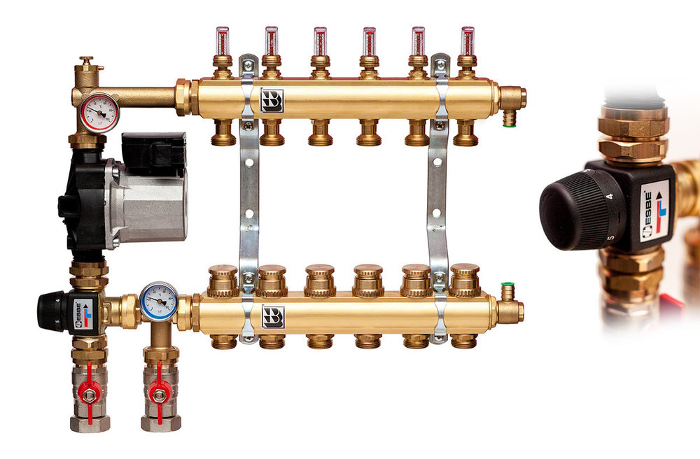

kptPiecuch Opublikowano 15 Listopada 2018 #51 Opublikowano 15 Listopada 2018 W dniu 14.11.2018 o 18:42, tomekb napisał: Podaj typ tego modułu bo nie wiem o co chodzi. https://sterownikitech.pl/zestaw-sterownik-zaworu-mieszajacego-st-431n-silownik-stz-120,id581.html
tomekb Opublikowano 15 Listopada 2018 #52 Opublikowano 15 Listopada 2018 Tak , tylko jak pisałem wcześniej typowy Colmix R , ma zamontowany zawór termostatyczny trójdrogowy , i na niego tego siłownika nie założysz, chyba że robiłeś specjalne zamówienie i masz z zaworem mieszającym . Zdjęcie nr:1 - typowy Colmix- R ( pompa elektroniczna , rotametry magnetyczne) nr-2 - Typowy Colmix Pg , 2w1 ( podłogowo -grzejnikowy) nr-3 typowy Colmix R (pompa zwykła, już niedostępna - rotametry pływakowe) nr.-4 Colmix R z siłownikiem i zaworem mieszającym ( siłownik zamontowany z czoła , szafka musi być bardzo głęboka aby się drzwiczki pozamykały ) nr.5 Colmix R z siłownikiem zamontowanym zboku więcej zdjęć i info na : Pogotowie podłogowe
kptPiecuch Opublikowano 15 Listopada 2018 #53 Opublikowano 15 Listopada 2018 tomekb dzieki za odp ale co w takim wypadku zakupic? aby sterowac podlogowka? w domu mam jak narazie zwykly termostat pokojowy temp ustawiona na 22 st puki podloga jest ciepla jest super ale rano podłoga sie wychladza a w domu nadal 22 komfort cieplny taki sobie a jeszcze nie ma mrozów.
tomekb Opublikowano 16 Listopada 2018 #54 Opublikowano 16 Listopada 2018 Witam , jeśli chciałbyś utrzymać komfort ciepłej podłogi to musiał byś wybrać sterowniki z czujnikami podłogi , ale na tym etapie już jest za późno. Jak się zrobi zimniej na zewnątrz to napewno się poprawi . Tak już jest z ogrzewaniem podłogowym, że ma dużą bezwładność , budynek jest dobrze ocieplony i przy tych temperaturach zewnętrznych zanim się ochłodzi wewnątrz to podłoga zrobi się zimna , sugeruje obniżyć temperaturę zasilania. Możesz zamienić zawór termostatyczny na zwykły dokupić siłownik i sterować pogodówką. Możesz też założyć listwę L8 do tego najprostsze termostaty do tego moduł Wi-fi i sterować sobie z komputera lub z telefonu . Ja jestem zwolennikiem tego drugiego rozwiązania i jestem zadowolony . Można sobie to dowolnie konfigurować np. Chcę mieć o 7 rano ciepłą podłogę w łazience bez względu na to czy temperatura w tym pomieszczeniu jest osiągnieta to ustawiam sobie od 5 rano np . 24 st. na czas 2 godziny i mam ciepłą podłogę oszczędności nie mam ale jest komfort , po 7 godzinie nikt do tej łazienki nie zagląda więc temperatura w tym pomieszczeniu jest obniżona do godziny np 18 do wieczora i tu mam oszczędność ale jakby jednak się zdarzyło że ktoś chciał skorzystać z tej łazienki w ciągu dnia to komfortu nie będzie. Dlatego wszystko zależy od tego co kto potrzebuję . Pierwsze rozwiązanie ze sterowaniem pogodowym jest dobrym rozwiązanie jeśli mamy wykonane ogrzewanie zgodnie z prawidłowo obliczonym projektem , bo jeśli mamy w którymś z pomieszczeń zbyt gęsto rury a w innym za mało to ciężko będzie to sterować pogodowo . Ale to moje zdanie . :)
kptPiecuch Opublikowano 18 Listopada 2018 #55 Opublikowano 18 Listopada 2018 Jednak zdecyduje sie na ta listwę L8 i będę dokopywał powoli dodatkowy osprzęt. Jak bedziesz w Szczecinie to stawiam piwo ;)
