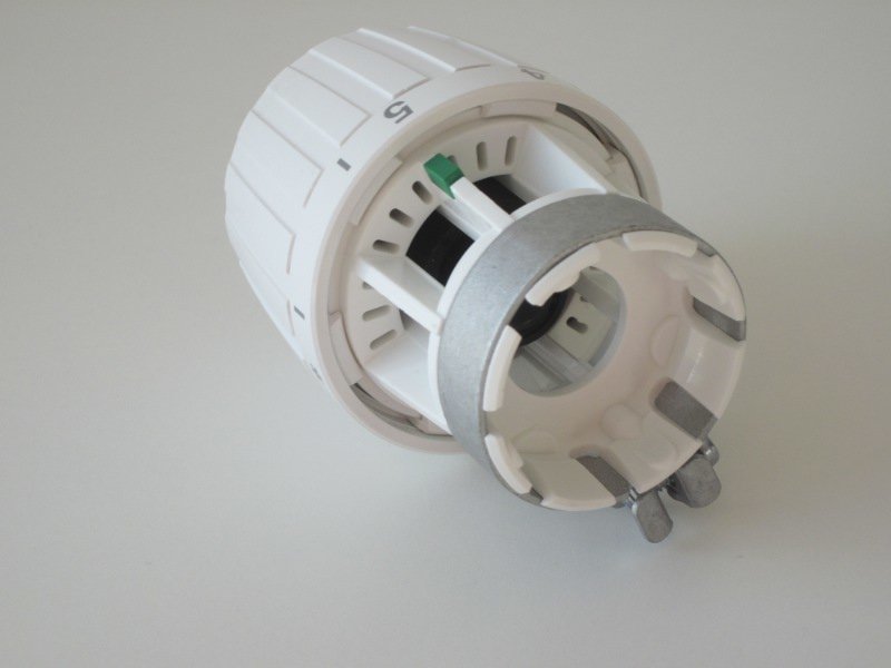

Obecnie na zaworze mam zamontowaną głowicę Danfoss o ile się nie mylę o symboru RAW-K (podobno o tym samym gwincie)
https://www.dropbox.com/s/xcfq7hai23sl5ai/2013-03-11%2019.36.04.jpg
https://www.dropbox.com/s/my72ehs9egeqjl2/2013-03-11%2019.36.39.jpg
Niestety nakrętka głowicy HR20 nie daje się zakręcić na tym zaworze... jakby wewnętrzna strona nakrętki była o około 1mm mniejsza, niż ma to miejsce w przypadku Danfossa.

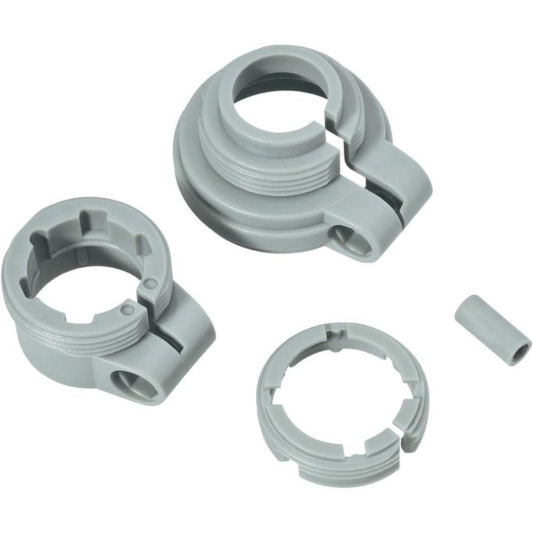

Problem jest w tym, że w zestawie mam adaptery do Danfossów RA, RAV i RAVL a ten z proponowanego linka jest właśnie na RAV. Oczywiście dodam, że żaden z adapterów nie pasuje na mój zawór, który wydawało mi się jest absolutnym standardem (szczególnie, że pasuje na niego sfotografowany przeze mnie Danfoss)
mój zawór ma gwint po zmierzeniu suwmiarką jakieś 29,9mm....a nakrętka głowicy jakieś 29,1mm odrobinkę mniej :(
Oznaczenie widoczne na zaworze to DN10 A czyli jak pisze wójek google zawór na gwint M30x1,5!!!! (http://www.oventrop....1103&sprache=PL)
Czemu więc nie pasuje?
A może powinienem mieć TAKI adapter ale kto mi to potwierdzi, nie chciałbym kupował adapterów aż nie trafię na właściwy :(

to może okazać się słuszne spostrzeżenie że jest inna , i zakup odpowiedniego adapteru lub modyfikacja na własną rękę , tylko aby nie uszkodzić zaworu jak i głowicy . gdzieś już spotkałem się z sytuacją że nie pasował gwint i została zastosowana opaska lub coś podobnego i głowica pracowała ok . ale jak wspomniałem to już samowolka kto weźmie za to odpowiedzialność tylko ty ;)

Witam , a jak zmierzysz ten adapter to jaki jest wymiar , ważny jest też skok gwintu , zrób zdjęcie gwintu zaworu ( wymiar ) , zdjęcie gwintów adapteru (powinny być 2 jeden mniejszy drugi większy) ( wymiary ) zdjęcie nakrętki głowicy ( wymiar ) , to się wszystko wyjaśni .

no więc tak... instaluję ... zgodnie z instrukcją ... znaczy odkręciłem starą głowicę i próbuję nakręcić nową :) Starą zakręcam bez narzędzi, tylko pod koniec lekko dociskam kluczem. HR20 jak gdyby pasuje jak zaczynam kręcić, lecz po chwili widzę, żę gwint się krzywi i całość się blokuje.
