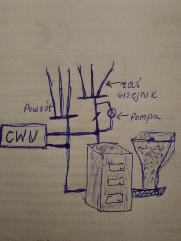

Mac08 Dziękuję bardzo,o to mi chodziło.. buska3 napisałeś (aby było jak najtaniej założyłbym zawory termostatyczne na grzejniki i tyle) no właśnie tak chciałem,ale czy nie to samo co bez termostatów grzejnikowych a jeden termostat np.Auraton ,regulator pokojowy podłączony do pompy CO takie ON/OFF... wtedy było by naj.najtaniej... -

Mac08 już od tego czytania w necie o tym 3d idzie osiwieć 4d było by łatwiej,czyli to co dorysowales to było by rozdzielanie czy podmieszanie... -

Mac08 wybacz ale nie jestem biegły w czytaniu schematów, coś tam dorysowales (dzięki bardzo)ale dla mnie nieczytelne i nie zrozumiałe czy możesz poprawić.... -

Buska3- dzięki, ale za dużo przeróbki, w moim przypadku CWU służy i tak za ochronę powrotu działa to dość dobrze, najprościej i najtaniej to dołożyć 3d,tylko w taki sposób trzeba go zamontować żeby obniżyć temp.zasilania na grzejniki,więc podpowiedz, dorysuj jak powinien być... -
Zawór 3 drożny, jak prawidłowo zamontować?
Oldeq odpowiedział(a) na Oldeq temat w Instalacje CO i CWU
gersik a czy możesz dorysować gdzie ta pompa dodatkowa powinna być,i zawór 3 drożny poprawnie zamontowany.. -
Witajcie, potrzebna wasza pomoc, instalacja którą przedstawiam poniżej może działać grawitacyjnie,ale nie korzystam jest dołożona pompa na grzejniki a CWU grzeję grawitacyjnie nawet jak pompa CO jest załączona,i teraz mam pytanie gdybym dołożył zawór 3 drożny żeby działał w taki sposób aby był dogrzany powrót,czyli np..zadana kotła 65st a na grzejniki powiedzmy 45st.czy się da...
