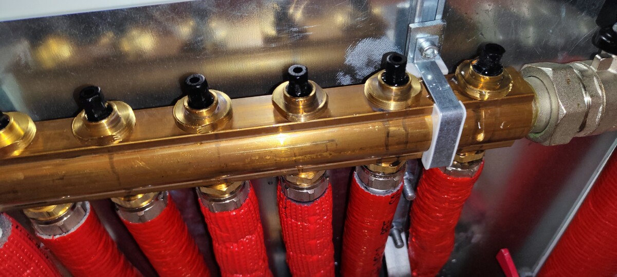

  1. Po konsultacji z hydraulikiem oraz dostawcą rozdzielni okazało się, że zawory były wadliwe. Na nich powinny być dwa oringi, natomiast fabrycznie był tylko jeden, dlatego pod wpływem temperatury puścił
  2. Przez noc zeszła mi cała woda z tej sekcji z grzejnikami. Ja podejrzewam, że może wtedy co się woda zagotowała to coś rozczelniło, moze właśnie przy tych czarnych zaworach. Czy je można wyciągnąć? Jest tam jakieś uszczelnienie? Woda właśnie stamtąd wyciekała, wkoło tego czarnego się zbierała i uciekała kąpiąc dosc mocno. Z 6 co mam, to 5 ciekła woda, dokrecilem je trochę i już ciekło tylko z 2 z nich, a najbardziej z pierwszego jak to widać na zdjęciu
  3. Naczynie przelewowe jest, więc raczej otwarta. Hydraulik wpuścił od niego rurkę do odpływu kanalizacji, więc przy dobijaniu wody muszę nasłuchiwać czy kapie.
  4. Tydzień temu przez nieuwagę przy paleniu na ciepłą wodę, była zbyt duża temperatura na piecu koło 100 stopni, która szybko zbiłem puszczając na grzejniki. Mam piec na ekogroszek, z rusztem na drewno. Natomiast wczoraj nagle zaczęło cieknać w rozdzielaczu ale tylko na grzejniki. Przy podłogowce jest ok. Nie mam nigdzie zlokalizowanych mierników cisnienia

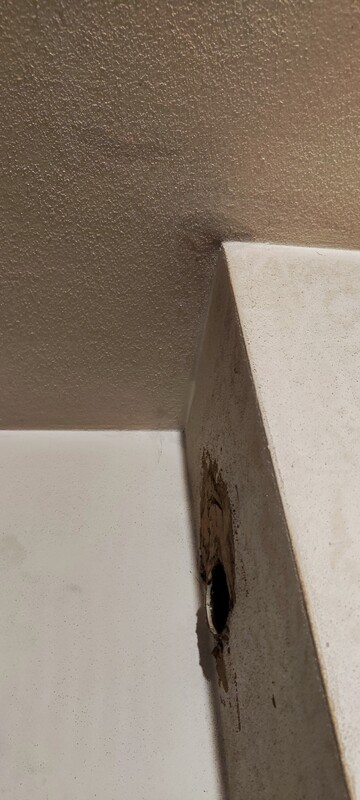

  5. Dzisiaj zaczęło mi cieknąc w rozdzielaczu, woda dość mocno się sączy i mam od tego mokry sufit na parterze. Przy rozdzielaczu podłogowki jest ok, natomiast cieknie z wszystkich zaworów co grzejnikow. Jak zlikwidować ten wyciek?
