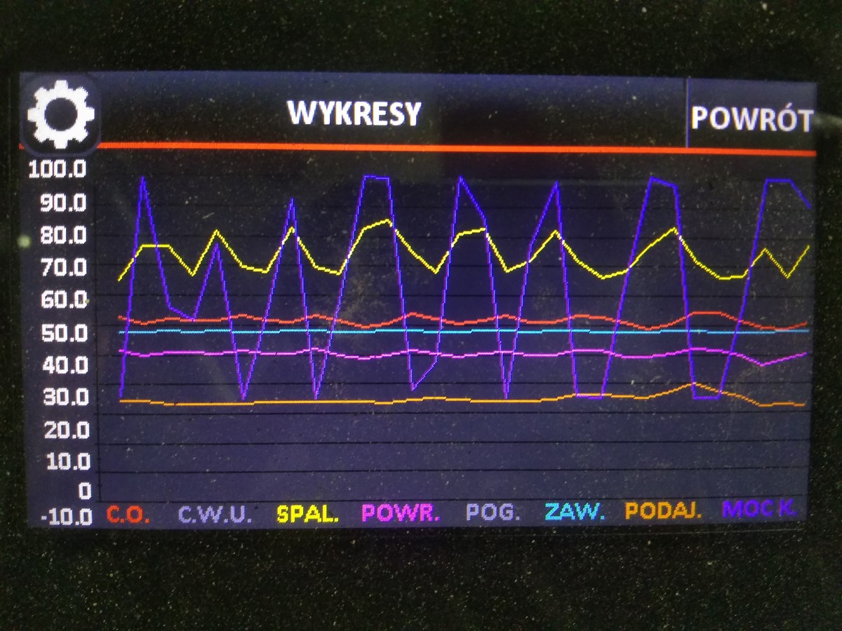

Ciężko dokładnie określić ponieważ z montażem pompy zbiegło się lekkie ocieplenie oraz aktualizacja softu sterownika (dość konkretna), ale wcześniej było ok 25 kg/dobę a wczoraj miałem 19 kg/dobę. Dziś dopiero podłączyłem CWU więc teraz znowu wzrośnie. Ale montaż pompy to była dobra decyzja -

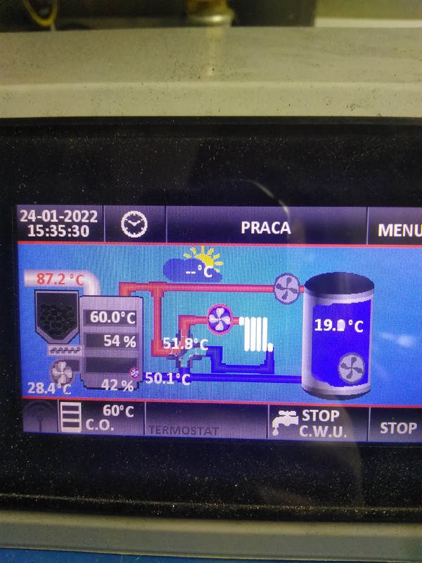

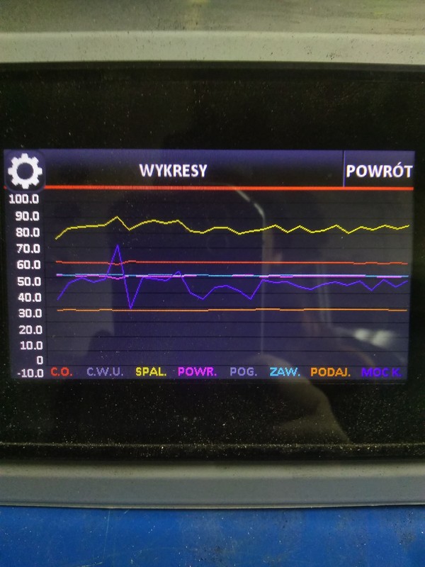

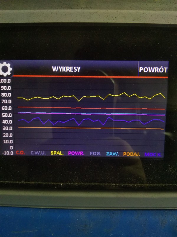

Muszę się pochwalić jaki efekt przyniósł montaż pompy na powrocie, oraz przede wszystkim nowy soft sterownika uzyskany od kolegi Kijasr (jeszcze raz dziękuję). Oto wykres z ostatnich 6 godzin pracy kotła, oraz podgląd na temperatury. Ustawienia wbite wczoraj na szybko, możliwe że jeszcze będą korygowane Dla porównania, wykres sprzed zmian -

Dziękuję, przesunę czujnik zaworu na mufę termometru analogowego, powrót mam właśnie przed samym kotłem
Mogę jeszcze prosić o podpowiedź gdzie prawidłowo powinny być zamontowane czujniki temperatury zaworu oraz powrotu? Czy pierwszy zaraz za zaworem, czy może być za zespołem pompy tak jak mam teraz? (jest zawór 4d, potem zawór kulowy odcinający, filtr, pompa, zawór zwrotny, mufa z termometrem analogowym, kolano i dopiero za kolanem mam czujnik zaworu) A powrotu też zaraz za zaworem czy może przy samym króćcu powrotnym przy kotle?
