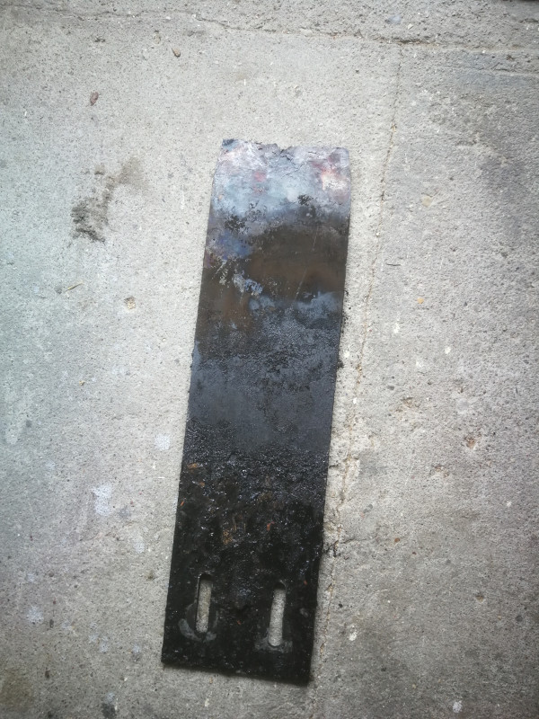

Witam Wymienial ktos ta metalowa przyslone lub rozwiazal jakos temat w inny sposob bo moja po 2 sezonach grzewczych cie upalila. W tej chwili plomien jest mocno potargany i czesto siega do polowy komory spalania.

😁😁 Sam nie ingeruje za bardzo bo nie mam sprzetu do miedzi. Hydraulik przelozony na nast. weekend. Wczoraj z ciekawosci podnioslem ta metalowa przegrode z 5cm jak podaje MPM na 6cm i lekkie zdziwienie przy paleniu. Temp na kotle dlugo trzymala sie ok 80' woda na zasilaniu 85 a bufor wygrzal sie do 75 gora i 65 dol - jest jakis niewielki przelom. Syczenie pojawialo sie gdy zostawal zar, i sporo powietrza podczas palenia. Co jakies 0,5-1 godz recznie wylaczam i wlaczam pompe na 3 biegu i ten nagly ruch wody wyrzuca powietrze z kotla i z zasobnika cwu, leci do bufora i ucieka odpowietrznikiem. Woda z naczynia raczej nie ucieka bo przy 80 na kotle zaczelo sie przelewac.
