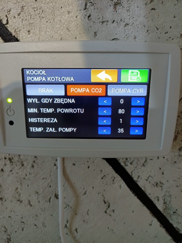

Odpisali mi od producenta Timela: Dzień dobry, Parametr WYŁ GDY ZBĘDNA nie współpracuje z t. powrotu tylko z pracą innych pomp, gdy ustawimy go na 1 to jeśli nie pracuje żadna inna pompa to pompa kotłowa się wyłączy. Pompa kotłowa nie uruchamia się ponieważ jest osiągnięta t. powrotu musi Pan ustawić parametr WYŁ GDY ZBĘDNA na 1 a t.powrotu ustawić taką jakiej nigdy nie osiągnie. Wtedy pompa kotłowa będzie pracowała razem z innymi pompami a wyłączy się tylko wtedy kiedy one się wyłączą a włączy się jak one się włączą. Pozdrawiam więc wychodzi na to, że muszę ustawić temperaturę powrotu na taką, której nigdy nie osiągnie, tak jak kolega bercus napisał. -

Mnie tylko dziwi fakt, że jak pompa kotlowa stoi, to pompa C.O nie ma na tyle siły, żeby przepchać wode w obiegu przez stojącą pompe kotłową 😕Przecież pompa nawet jak stoi, to powinien być przez nią przepływ. A ewidentnie pompa kotłowa dławi, bo widzę to po temperaturze za zaworem czterodrożnym na zasilaniu intalacji. Zawór otwarty na 80% a na grzejniki idzie ledwo 30 stopni, a jak załącze pompe kotłową, to na tym samym otwarciu 80%, temperatura na instalacje grzewczą momentalnie idzie do góry, nawet do 60*C i więcej Jeszcze mi przeszło przez myśl, że filtry przed pompami mogą być zawalone, ale z drugiej strony instalacja ma dopiero 2 lata. Jutro obczaje te filtry jeszcze -

Czyli jeśli powrót jest dogrzany i pompa kotłowa stoi i w tym momencie ruszy pompa obiegu grzewczego, to pompa kotłowa powinna również ruszyć. A u mnie właśnie nie rusza, bo sterowniki widzi, że powrót jest dogrzany i nie załącza pompy kotłowej 😕 wychodzi na to, że ta opcja "wyłączania pompy kotłowej gdy niepotrzebna", jest o kant d... rozbić 😐 -

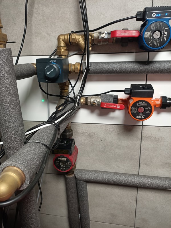

Witam, jakiś czas temu zauważyłem, że w momencie gdy powrót na piecu osiągnie zadaną temperaturę, pompa kotłowa (nr 6 na rysunku) się wyłącza - nic w tym dziwnego, bo tak jest ustawione na sterowniku, że ma się wyłączyć gdy osiągnie zadaną temperaturę i nie chodzić na okrągło. Jednak sprawa się komplikuje w momencie, gdy pompa kotłowa stoi, a załączy się pompa C.O. (nr 4 na rysunku). Problem polega na tym, że pompa kotłowa w momencie wyłączenia, działa jak zawór i nie przepuszcza wody na powrocie, co w efekcie blokuje obieg wody na C.O. Dlatego zastanawiam się, czy bajpas (kolor fioletowy na rysunku) na pompie kotłowej nie rozwiązałby problemu? Dodatkowo na bajpasie założyłbym zawór kierunkowy, żeby woda się nie zapętlała wokół pompy.

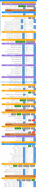

Ludziska, czy ten wykres jest ok? Wydaje mi się, że modulacja za bardzo goni, ale moze oświeci mnie ktoś bardziej obeznany w temacie. Dodam, że mam zawór 4D, ochrona powrotu przez pompe kotłową. Od kiedy ustawiłem na sztywno, żeby zawór 4d miał minimalne zamknięcie na 20%, modulacja znacznie się poprawiła, wcześniej jak było 0% to nie był w stanie dogrzać pomieszczeń do temperatury zadanej na panelu pokojowym, teraz jest ok. Kocioł 12kw z palnikiem sv200n , ogrzewane jakieś 85m2, dom nieocieplony, ściana z półtora pustaka z pustką powietrzną. Prosiłbym o weryfikacje 🙂 Pozdrawiam -

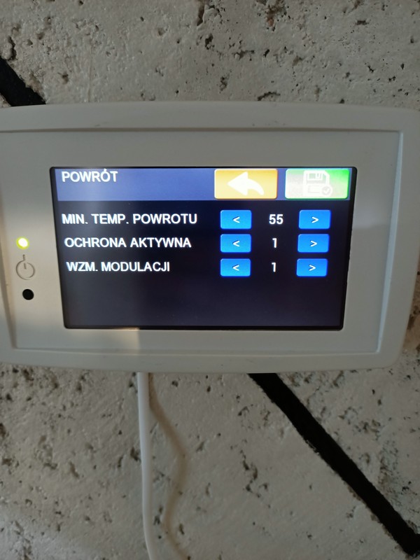

Sterownik skzp 02 ma opcję ochrony powrotu, gdy powrót się zagrzeje do 55*C to pompa kotłowa się wyłącza automatycznie i wtedy pompka od C.O. nie może przecisnąć wody przez wyłączona pompę kotłową, no chyba że jest tam jakaś opcja, żeby załączała się jedna i druga gdy spadnie temperatura w mieszkaniu- 38 odpowiedzi

Hmm, czy pompa kotłowa zamontowana na powrocie pomiędzy zaworem 4D, a piecem może blokować przepływ powrotu z grzejników, gdy nie pracuje? Bo zauważyłem, że jak pompa kotłowa nie pracuje, to na grzejniki leci jakoś tak ciulato, a jak tylko załączy się pompa kotłowa, to zasilanie na grzejniki momentalnie robi się cieple 🤔 Nie wiem, czy nie zrobię tam jakiegoś bypassa 🤔- 38 odpowiedzi
