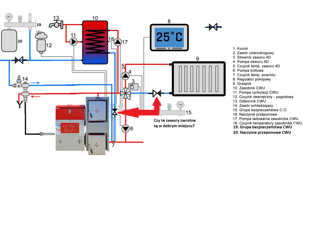

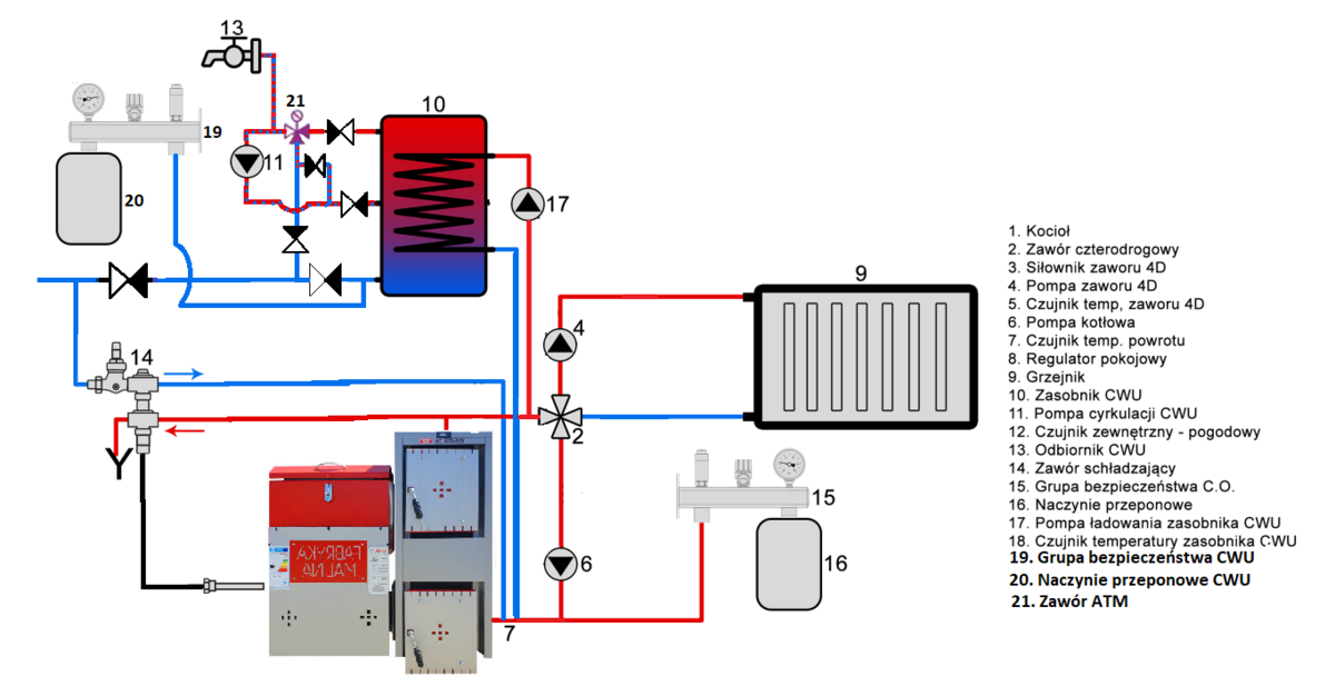

  1. Czyli cyrkulację podpinam w najdalszym punkcie od bojlera, gdzie mam odbiór ciepłej wody?
  2. Sorki, ale nie bardzo rozumiem 🙈 mogę prosić o tzw łopatologiczne wyjasnienie? 🙂 z góry dziekuje 😉
  3. Kolejna rozkmina, chcący zastosować zawór ATM na CWU, mogę to tak podłączyć? Chce utrzymywać stałą temperaturę na bojlerze 60*C, a przez zawór ATM puścić CWU o temp. około 40-45*C

  5. A co będzie lepsze? Zawór schładzający, czy wężownica schładzająca?
  6. Jeśli dobrze rozumie, zawór zwrotny powinien być przed Grupą bezpieczeństwa CWU, aby ewentualny wzrost ciśnienia przekierować do naczynia przeponowego i zaworu bezpieczeństwa, a nie w instalacje miejską? A czy na powrocie z bojlera i grzejników też mają być zawory zwrotne? Jeszcze pytanie odnośnie zaworu zwrotnego różnicowego. Montować czy nie montować? Jeśli montować, to w jaki sposób? Mam pominąć wtedy zawór czterodrogowy i pompę numer "4" , czy tylko samą pompę numer "4" a przez zawór czterodrogowy woda "przeciśnie" się grawitacyjnie?
  7. Jeszcze tylko pytanie, w których miejscach umieścić zawory zwrotne i czy są wymagane przy takim układzie? Filtry skośne przed pompami oczywiście? Jeśli mogę prosić o zaznaczenie na schemacie, w którym miejscu ma być ten zawór zwrotny na zasilaniu w zimną wodę bojlera 😉

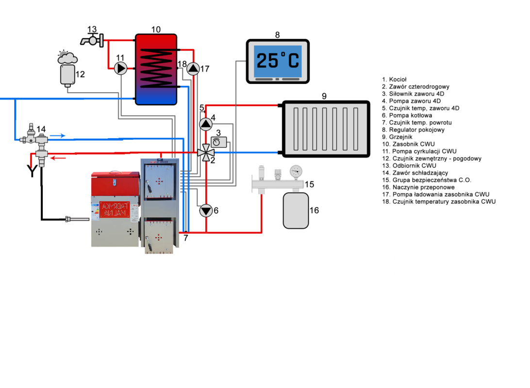

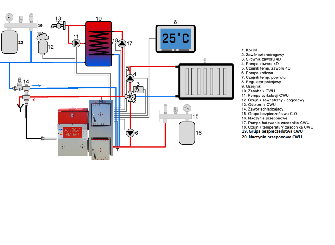

  8. Dziękuje bardzo za odpowiedź Bojler będzie o pojemności 200L, nie wiem czy ma to znaczenie ale będzie pionowy z dwiema wężownicami z firmy Lemet. Docelowo druga wężownica ma być pod kolektor słoneczny (tak wiem fotowoltaika jest super, ale wole kolektor próżniowy 😛 ) W instalacji jest 85 żeberek (0,25L/żeberko) + grzejnik drabinkowy (2,75L) + mały grzejnik panelowy (5L) + pojemność kotła (73L) co daje mi jakieś 102L + zład w rurach ok 30L. Łącznie na okrągło 135L wody w instalacji +/- 5L Jakiej wielkości naczynia przeponowe zainstalować? Pozdrawiam
  9. Witam Planuje montaż kotła na ekogroszek w układzie zamkniętym. Potrzebuje pomocy w doborze średnic rur CU i uzupełnienie schematu w zawory, zawory zwrotne, filtry. Jak obliczyć wielkość naczynia przeponowego do instalacji C.O.? I czy wymagane jest przy takim schemacie naczynie przeponowe na CWU? Jeśli tak, to w którym miejscu się wpiąć? Za odpowiedzi dziękuje i pozdrawiam ;)

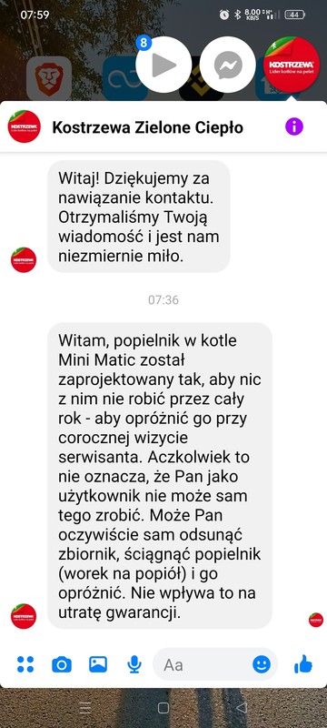

  10. Wychodzi na to, że nie jest tak do końca jak myśleliśmy. Użytkownik może opróżnić sam worek na popiół, bez utraty gwarancji.
