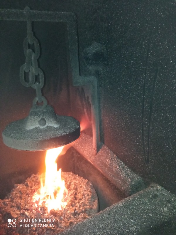

  4. Co do powietrza to ma rację osoba bo w dalszym ciągu obserwuje by mi nie kopcił deflektora na poszczególnych stopniach modulacji

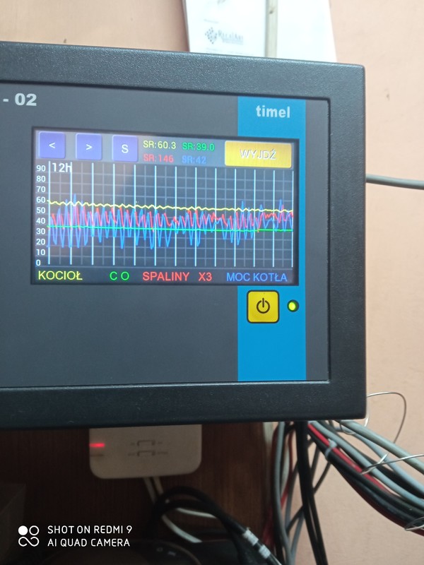

  6. A to ciekawe potencjał podajnika dobrze wyliczony a dynamika jak ustawiona

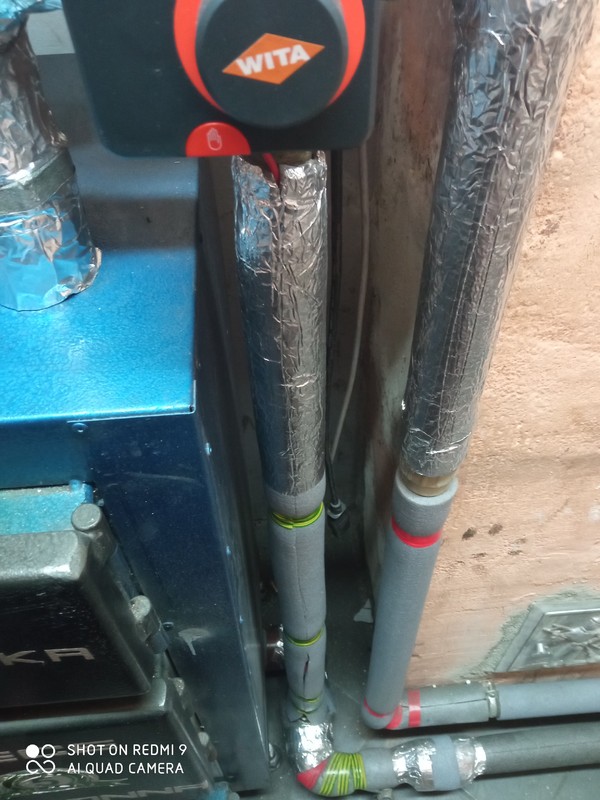

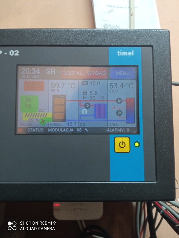

  8. Trochę z tym walczyłem aż ustawilem minimalna moc kotła na 20% przy 10 kw wyszło mi dwa kw ocieplilem wszystkie rury od bojlera do pieca teraz tylko opserwuje i podnoszę powietrze na każdej modulacji gdy kopci od wczoraj spalanie mi spadło o jakieś 8 kg pompy kotłowej brak jak na razie
  9. cwu biega na stałe? Nie pompa jest wyłączona jesteśmy po kąpieli teraz
  10. Miałem podobnie 20 kg ja zrobiłem coś takiego że moc minimalna kotła mam 2 kw zawór 4d ustawiłem tak by było 22 w domu i stoi be U mnie jest aktualnie tak bez pompy na powrocie U mnie jest aktualnie tak bez pompy na powrocie
  11. Ja mam ustawioną 55 stopni i tak samoczynnie przebija aktualnie chyba 58 nie mam pompy na powrocie

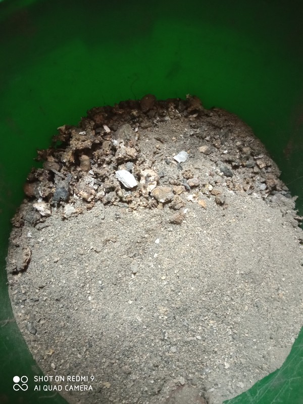

  14. Wie pan kociołek mały 10 kw Ekogroszek spala się ładnie diablo premium lekki żużel
  15. I pali pan w pidzie i zapewne ma pan mało sadzy w kotle w przeciwieństwie do mnie
