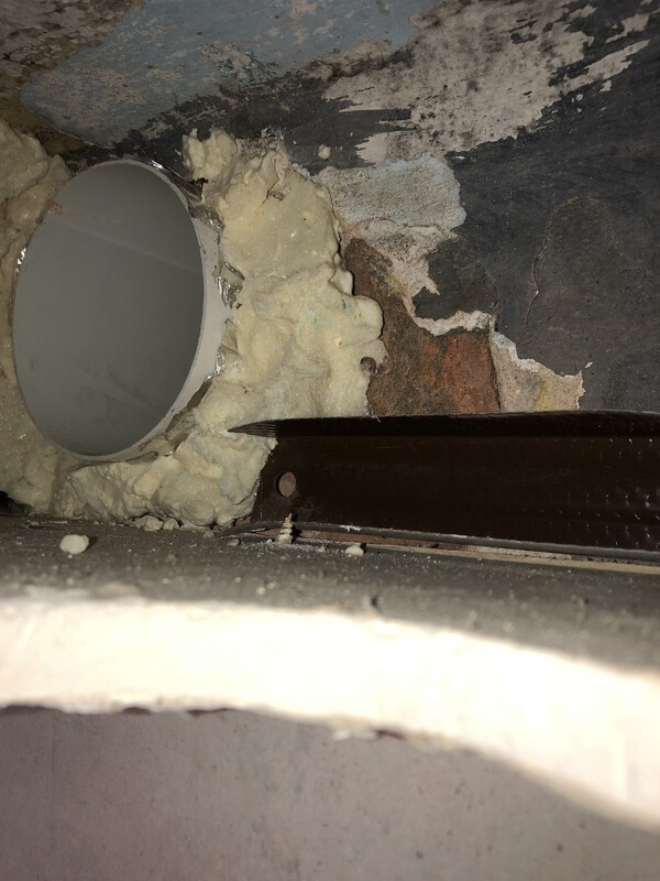

Hahahaha [emoji2] chyba bardziej szczegółowo nie umiem przedstawić tej “wentylacji”

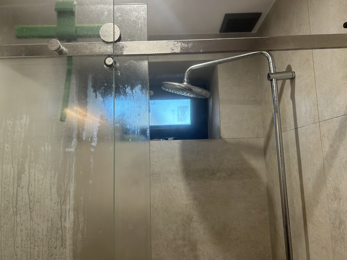

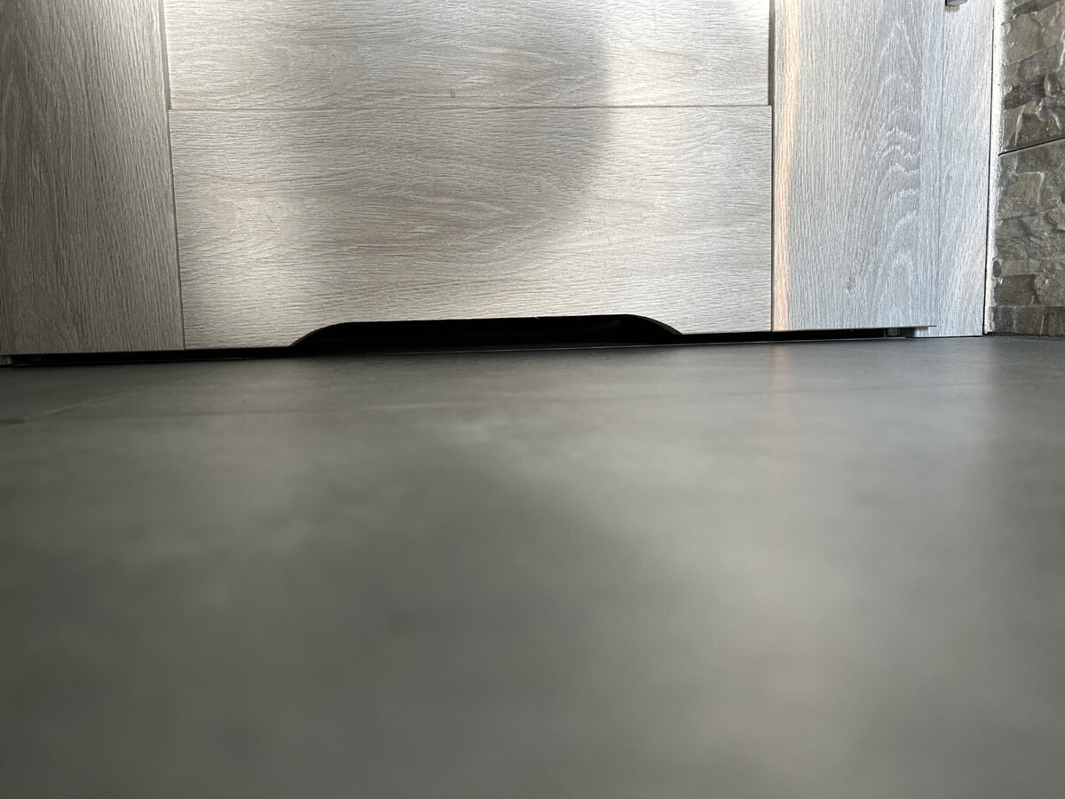

Wentylator jest załączany przyciskiem obok lustra w łazience. Łazienka ma niecałe 2,7 mkw. Poniżej zamieszczam foto drzwi (marketowe, łazienkowe). Rurka 100 od wentylacji wychodzi przez ścianę w sufit KG. W rurce jest wentylator tubowy wywiemy (może za słaby?) a później z rurki coś jak rura spiro tylko taką gumowa aż do kratki w suficie. Nad prysznicem niedaleko kratki jest okno i często je otwieramy aby szybciej para ze ścian i lustra zeszłan ale zima jest problem jak wieje po plecach pod prysznicem. https://einstel.pl/pl/p/Wentylator-kanalowy-z-tworzywa-srednica-fi-100mm%2C-15W%2C-105m3h-WKA100/2828 Foto Wentylacji przez ścianę w KG Widok prysznica z wejścia do łazienki

Ten wentylator w łazience wywiewa w kierunku podwórka mechanicznie ale jak jest wyłączony albo, gdy zamiast wentylatora miałem sam taki kominek w kształcie litery L to z dworu zaciąga zimne powietrze do środka tędy. Musiałem zamontować zamiast kominka w kształcie litery L taką klapkę zwrotną, która się otwiera tylko w kierunku na zewnątrz ale tam zawsze są jakieś mikro szczeliny i czuć delikatnie jak zimne powietrze zaciąga do łazienki, gdy wentylator nie jest włączony.

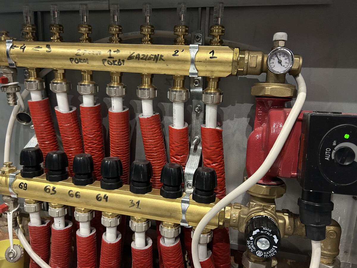

Wygląda to w ten sposób. Skała jest od 0,5 do 3,5. Na zdjęciu ogrzewanie włączone. Wszystkie przepływy odkręcone na max. Ten czarny zawór (trójdrożny?) również odkręcony całkowicie. Pompka ma obroty na 50%. Na termometrze 31 stopni to chyba zasilanie ? Tak wygląda zrzut z aplikacji Termet Comfort jeśli postawię czujnik temp wewnętrznej w łazience. -

Wszystko w skrzynce mam odkręcone do oporu. Wszystkie przepływy na każdy obieg. Dokładnie sprawdzę liczby jak wrócę do domu ale na pewno wszystko jest odkręcone do oporu -
Mam 3 większe pokoje (tylko w jednym jest kratka wentylacyjna do komina - ale na tym kanale wentylacyjnym jest też piwnica piętro niżej) kolejna kratka w kuchni i w łazience mam mechaniczną wentylację (rura przez ścianę z wiatrakiem który włączając się podnosi klapkę, która uniemożliwia zaciąganie zimnego powietrza do domu) ogólnie w tej łazience mam 2 stopnie niżej i nie mogę jej dogrzac a jak nie miałem tej klapki która zamyka się podczas zaciągania powietrza z zewnątrz to przez ten otwór w ścianie powietrze wpadało do domu i wychładzało ją jeszcze bardziej… dodatkowo jest ona nad prysznicem i było bardzo niekomfortowo brać kąpiel jak wiało po plecach. Zresztą teraz jest tylko trochę lepiej a mam wrażenie, że ta mechaniczna wentylacja o tak nie działa jak powinna, bo mam w łazience ciągle 75-80 procent a po kąpieli leje się ze ścian i okna

Musiałbym jakimś wykrywaczem sprawdzić ale myślę, że mógłbym to zrobić. Przepływy mam wszędzie na maksa ustawione -

Witajcie. Mam ogrzewanie podłogowe w całym domu + 3 grzejniki (łazienka, sypialnia, klatka schodowa). Kocioł Termet GOLD Plus 25kw. Jak dogrzać łazienkę ? W łazience oprócz grzejnika jest też ogrzewanie podłogowe. Wszystkie linie ogrzewania (4) podłogowego wychodzą z szafki, w której jest dodatkowa pompa. Wszystkie przepływy mam otwarte na max a mimo to w łazience, gdzie mam podłogowe i grzejnik jest zawsze 1-2 stopnie niżej niż w pozostałych pomieszczeniach. Jest to najkrótsza linia podłogówki - łazienka jest malutka - 2,4 m2 W mieszkaniu jest czujnik Termet Comfort ustawiony na 21 stopni a mimo to w łazience mam 19… grzejniki zazwyczaj są ledwo letnie jak już kocioł się uruchomi , bo na kotle mam zazwyczaj niskie temperatury.
