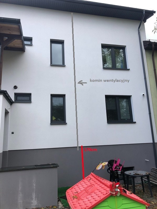

  14. 270cm od ziemi do parapetu okna pierwszego na bialym tynku, bo piwnicowe jest ok 40-50 od ziemi. Ja chyba wolałbym dać wyżej aby nie było "w zasięgu" ludzkim 🙂 w karteczce dolączonej z czujnikiem jest informacja ze mozna na kazdym poziomie praktycznie powiesic
  15. Tak to u mnie wygląda jak na poniższym foto. Jest to ściana północno-wschodnia, dom przyklejony do innego domu więc na północnej nie ma możliwości zamontować. Jedyna opcja to wwiercić się do komina wentylacyjnego który idzie pomiędzy oknami. Bedzie to najlepsze rozwiazanie? i wtedy powiedzmy na wysokości 3-4m zrobić?
  16. Kurcze ja żeby nie wiercić w poziomach "mieszkalnych" mam opcje albo metr pod podbitką albo 1,5m od ziemi
  17. Zróbcie foto w jakim miejscu zamontowaliscie ten czujnik zewnetrzny proszę. BTW cisnienie na kotle 1,9-2,0 jest ok ? nie za wysokie ?
