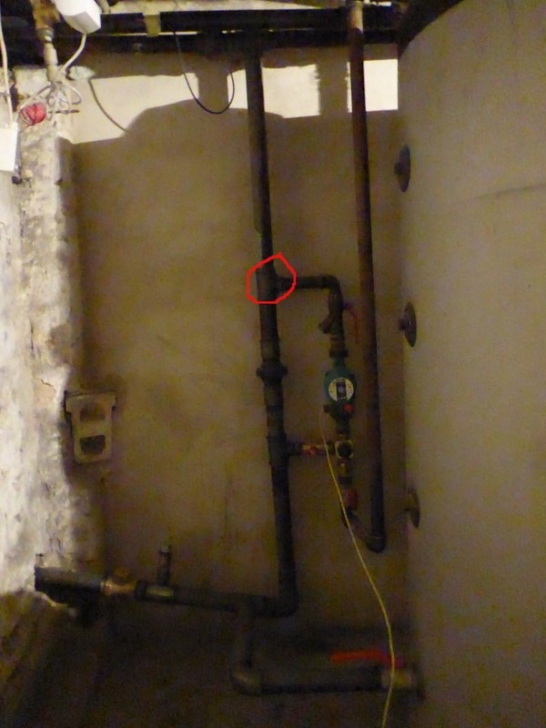

Jak zwykle nie jest tak różowo. Poustawiałem dzisiaj bufor i piec tak jak powinien stać i okazało się że nie zwróciłem wcześniej uwagi na jedną rzecz. Rozstaw otworów po bocznej stronie bufora jest 110 cm a odległość pomiędzy powrotem a zasilaniem ( które jest u góry)na kotle to też 110 cm, ale wiadomo że nawet jakbym prosto z pieca dał kolanko to i tak mam już około 115 cm a nie ma jeszcze żadnego spadku. Czy można zasilanie bufora dać do góry bufora? tam jest o tyle minus że boczne przyłącza mają po 6/4 cala a to górne ma 5/4 cala. Czy jest szansa że grzanie bufora będzie w takim razie działać grawitacyjnie czy konieczna i tak będzie pompa pomiędzy kotłem a buforem razem z ochroną powrotu itd ? Swoją drogą wyszło tak jak na rysunku czyli wyjcie z kotła na prawo a wejścia do bufora z lewej strony czyli odległość pomiędzy kotłem a buforem zmniejszy się do 1 metra, praktycznie po jednej stronie ściany będzie kocioł a po drugiej bufor ( na rysunku to nie jest proporcjonalnie)- 30 odpowiedzi

W tym ostatnim rysunku za dużo pogumowałem i rzeczywiście nie narysowałem z powrotem rury z pionu do zb. wyrównawczego. Co do kaloryferów to góra kaloryfera jest około 2-2.5 metra poniżej zbiornika wyrównawczego, po prostu jest na strychu piętro wyżej a tam już nie ma kaloryferów. Ogólnie teraz mamy pompę na powrocie i nie ma jakiego problemu z przelewaniem wody kotłowej do zbiornika wyrównawczego. Tu jeszcze ciekawostka mamy w zasadzie 3 piony i z każdego idzie rura do zb. wyrównawczego co prawa tylko jedna jest 1 calowa a reszta po poł cala czyli bardziej jako odpowietrzenie. Co do zasilania kocioł-bufor. Kocioł ma być oddalony od bufora jakieś 1,5 do 1,7 m, rury zakładam wykonać ze spadkiem minum 2 % a myślę że dam radę zrobić większy przynajmniej na zasilaniu, a rury miedzy kotłem a buforem zakładam 6/4 cala bo takie są gwinty w buforze. Na schemacie co prawda rury idą ponad buforem, ale zakładam że to jest tylko schemat i w rzeczywistości tak nie musi być, i spokojnie mogą iść na drugą stronę bufora( u mnie akurat tak to wyjdzie ) w najgorszym wypadku na wysokości górnego króćca przyłączeniowego. Jedynie na forum się naczytałem żeby temperatura w kotle za szybko nie spadała warto dać w takim wypadku zawór klapowy na powrocie. Kilka osób tutaj na forum pisało że ma w ten sposób instalację kocioł-bufor wykonaną i to działa.- 30 odpowiedzi

Montaż bufora tanie i proste dołożenie buforów do starej instalacji CO
master86 opublikował(a) temat w Instalacje CO i CWU
Kupiłem kocioł zasypowy, ostatecznie drewmet 23 kw do tego przywiozłem 2 bufory używane bez wężownic po 500 litrów. 2 bufory dlatego że jeden 1000 litrowy by mi nie przeszedł przez kręte schody, a szukanie kogoś w dzisiejszych czasach kto z łaską pospawa na szybko bufor na wymiar to jest szukanie igły w stogu siana. Ogólnie mam starą instalację która działa grawitacyjnie piony mają przynamniej 1,5 cala część rur w piwnicy to nawet 2,5 cala ale te będą wymienione na 1,5 cala ponieważ przy nowym kotle jest przyłącze na 1,5 cala. Jest zainstalowana pompa która wspomaga grzejniki bardziej oddalone od pionów szczególnie kiedy są mrozy, ale czasami całym dniami nie jest odpalana. Problem polega na tym że nie ma jednej rury pomiędzy kotłem a zbiornikiem wyrównawczym, tylko z każdego pionu wchodzi przedłużenie do zbiornika wyrównawczego. Zależy mi aby te bufory podłączyć ale jak najmniej przerabiać w instalacji i jak najmniejszym kosztem i aby nie kuć nic poza piwnicą, czyli na przykład odpada pociągniecie rury z kotła do zbiornika wyrównawczego. Miedzy innymi dlatego, z tego co czytałem nie może być pomp i jakiś zaworów pomiędzy kotłem a zbiornikiem wyrównawczym na zasilaniu. Zrobiłem taki schemat jak poniżej czy takie coś będzie odpowiednie do takiej instalacji? No i dobrze by było gdyby można było jakoś sterować temperaturą z buforów tak aby w cieplejsze dni na kaloryfery nie szło więcej niż 50- 60 stopni. Zakładam że będę sterował pompą na sterowniku jak będzie potrzebna niższa temperatura na grzejnikach po prostu będzie zmniejszała obroty lub zupełnie stała. -
