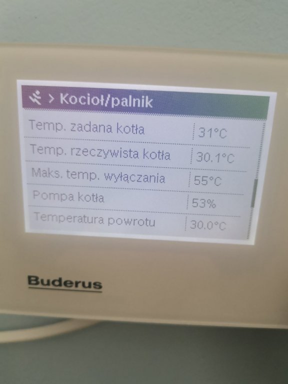

Tylko w sypialni nie mam głowicy. Grzejnik jest otwarty na max.reszta grzejników ma głowice termostatyczne. Filtr jest nowy byl wymieniane razem z piecem Temp się zgadza z tym co piec pokazuje. Dziwne że piec startuje z tak wysokiej temp Wysłane z mojego LYA-L29 przy użyciu Tapatalka- 96 odpowiedzi

Miałem 21.5*C zwiększyłem na 22 zaraz po tym jak zmniejszałem krzywa. Sterownik w sypialni. Grzejnik bez głowicy.nie wiem czy problem nie tkwi w grzejnikach bo dziwi mnie to że piec sie wyłącza przed nagrzaniem pomieszczenia. Teraz piec wystartował Z temp zad. 35 A rzeczywista była już 34 Powrot 28 Wysłane z mojego LYA-L29 przy użyciu Tapatalka- 96 odpowiedzi

A jaki typ budynku ustawić? I w Int.temp.(bkok cyklu) ma być liczba na - bo teraz się patrzę i jest - 6 Obniżyłem krzywa i nie jest za ciekawie. Temp zadana była 33 w 15min piec nagrzał o 6*C i się wyłączył. Ciągle pracował na 17%.pompa kotła pracowała na 49% Powrót 31- 96 odpowiedzi

Jak dobrze pamiętam to krzywa jest od 31/56 na piecu mam ustawione 56.mam domek poniemiecki. Ocieplenie ścian 10cm, a teraz kończę ocieplać strych 25cm wełny. Powierzchnia 135m2 plus strych ok20m2. Wysłane z mojego LYA-L29 przy użyciu Tapatalka Wpływ pomieszczenia 4/5 nie jestem pewny. Wysłane z mojego LYA-L29 przy użyciu Tapatalka Co do mocy pieca znalazłem takie info- 96 odpowiedzi

Zwiększyłem czas do 30 ale nie wiem czy ruszać różnice temp zadanej i rzeczywistej. Nie wiem jak to wpytwa na żywotność podzespołów. Rozmawiałem z serwisantem i niby piec schodzi w moim przypadku nawet do 11 % ale pokazuje 17. Coś nie chce mi się wierzyć. Po prostu mamy za duże piece i musimy z tym rzyć i czekać na przymrozki. Jak zwiększę temp bloku cyklu to nie będzie tak że będą duże skoki temp w pomieszczeniu..? Jak to wygląda u ciebie?- 96 odpowiedzi

Na 100%tak jest. Ja się boję że u mnie jest Kocioł tak przewymiarowany ze nawet na min 14% (tak naprawdę 17% 5.1kW) może być nie fajnie .ja mam 135 ale dom poniemiecki z 10cm elewacja :-/. Oby w mrozy było lepiej bo przy tych temp 0-12 zjada mi 6m3 gazu i po 60 zapaleń na dobę 😔- 25 odpowiedzi

Dzięki. może być tak że piec jest troszkę za duży i przy takich temp będzie taktowac. Teraz się załączył i pokazuje Zadana 36 rzecz. 37 i rośnie Powrót 30+- 25 odpowiedzi

Ja u siebie nie mogę pojąć nowej mechaniki pieca 🤦♂️. Ciężko mi zrozumieć to że piec daje temp. zadana np 36 a rzeczywista rośnie o te +6 i piec sie wył. Zamiast zejść z 17%mocy na min14%.(30 kWmax) A później dziennie palnik statuje po 80-100x.tragedia. Zmniejsze krzywą to i tak to samo się dzieje. Np z 31 zadanej robi się 37 i znowu wył piec.- 25 odpowiedzi

Poradziłeś sobie z tym taktowaniem bo mam identyczna sytuację 😑. Temp. Zadana 31, grzeje do 36i się wył. Już mnie qrwica bierze, jak przełączę na sterowanie pokojowe to przy takich temp na dworze zjada mi 5-7m3 gazu 😑- 25 odpowiedzi

Może mi ktoś wytłumaczyć taką sytuację Temp zadana 35 Temp rzeczywista 42 Powrót 33 Piec się wyłącza bo przekracza 6* Ale czemu zamiast się wyłączać nie schodzi z mocą z 17 na 14%(min) i na takiej mocy sobie chodzi Wczoraj miałem przez takie cos 40 startów palnika- 96 odpowiedzi
