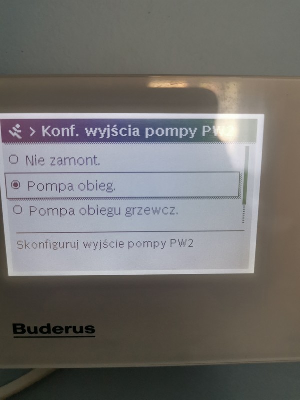

Konfiguracja wyjścia pompy w piecu buderus
pudz1988 odpowiedział(a) na pudz1988 temat w Kotły gazowe

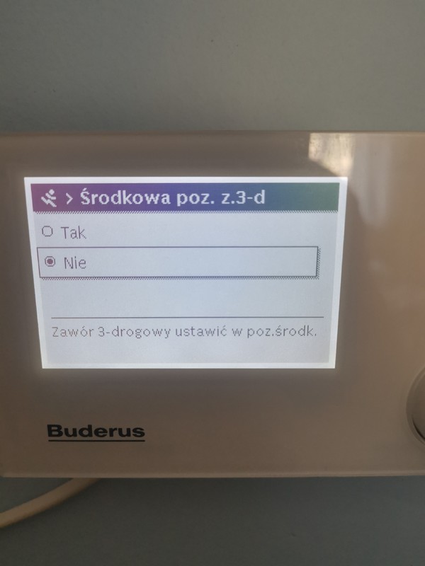

No trochę instalatora poniosła wyobraźnia i go posłuchałem. Teraz wiem że piec jest bardzo przewymiarowany jak na 145m. sugerowałem się też tym że jest to dom poniemiecki i nie jest jakoś idealnie izolowany (10cm styropian na scianach i na dachu wełna ogólnie 25cm) .piec jest skręcony do 14%(w menu min 17%) nie wiem czemu tak jest. Nie do końca taktuje. Wczoraj miałem ok 25 załączeń pieca wraz z cwu i chyba muszę się z tym" taktowanie" pogodzić. Mam jeszcze pytanie jaki typ budynku ustawić w menu serwisowym.? -
Witam. Czy może mi ktoś wytłumaczyć jaka jest różnica w tych opcjach w menu serwisowym przy konfiguracji wyjścia pompy pw2. Mój piec to buderus logamax plus gb19230 it40swh. Cały układ pracuje na grzejnikach bez sprzęgła. I jeszcze jedna sprawa. Piec mi strasznie taktuje czy zwiększenie prędkości pompy może coś pomoc i czy te ustawienia zaworu 3 d są prawidłowe?
Poszukaj w menu serwisowym na piecu. Jest na 100% bo sam się tymi ustawieniami bawiłem Na sterowniku menu serwisowe Dane kotła, tryb załączania pompy i tam masz
Może masz wł w ustawieniach pompy (menu serwisowe) funkcję komfortu.
