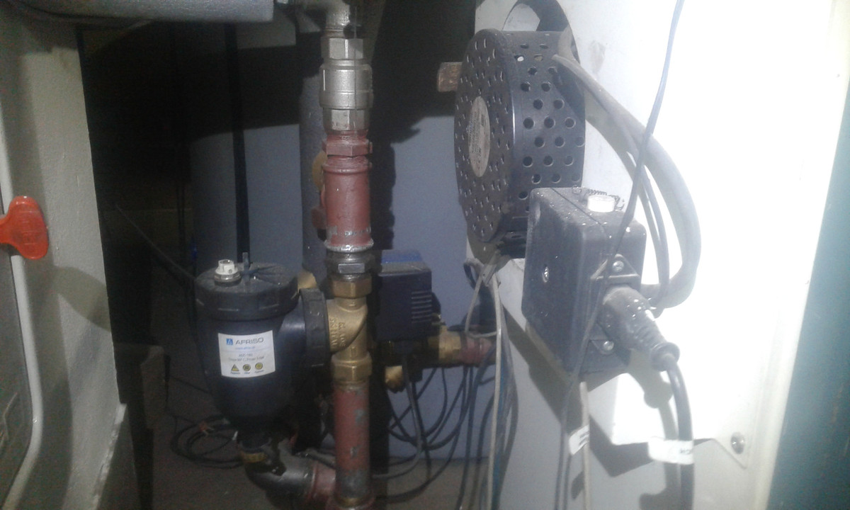

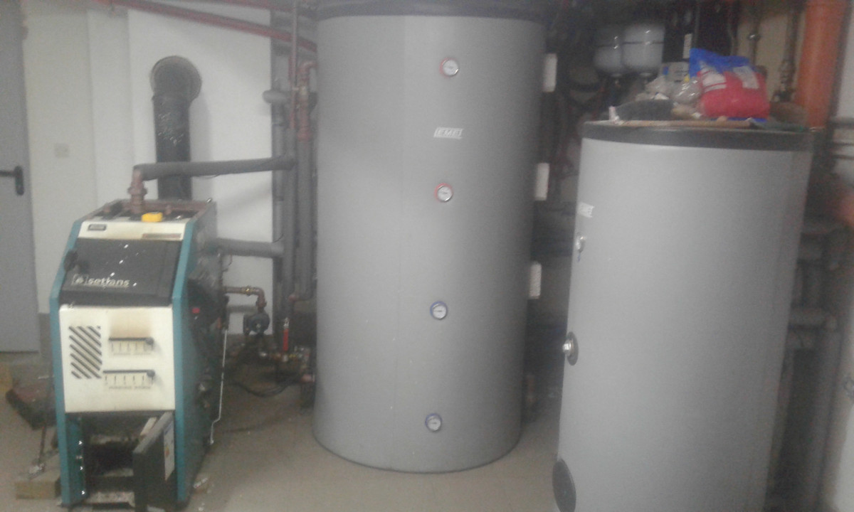

Między kotłem a buforem zamontowałem zawór ochrony powrotu - inaczej nie dało by się użytkować bufora, niestety mimo iż ma on rozmiar 5/4 to średnice wewnątrz są tak małe że nie jest możliwy przepływ grawitacyjny (opisywałem swoją instalację w innym temacie). Domontowałem też bajpas z zaworem zwrotnym jednak grawitacja nie za bardzo jest w stanie go otworzyć. Na wyjściu bufora mam dwie pompy: jedna bezpośrenio z bufora na grzejniki - zawsze wyłączona, nie mieszkam jeszcze na poddaszu i przepływ grawitacyjny przez tą pompę wystarcza, druga pompa za zaworem trójdrogowym na podłogówkę. -

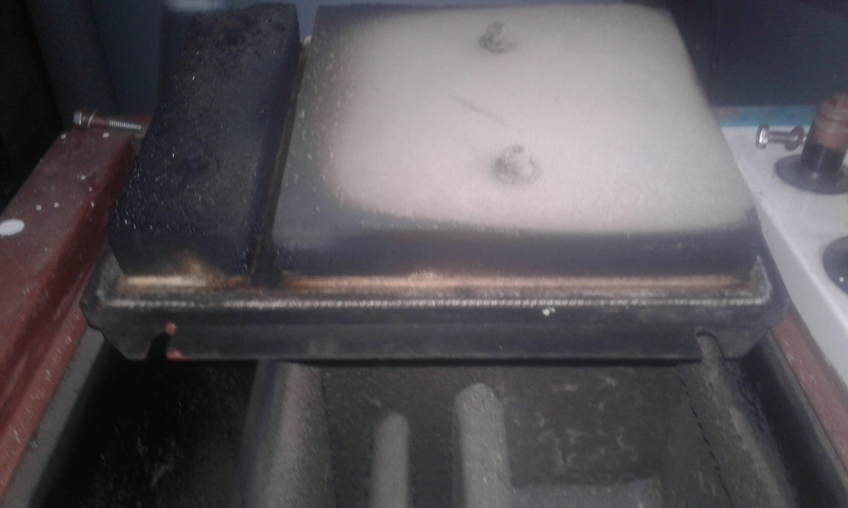

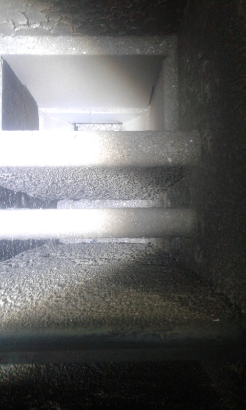

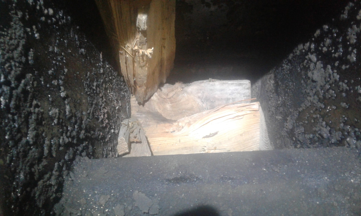

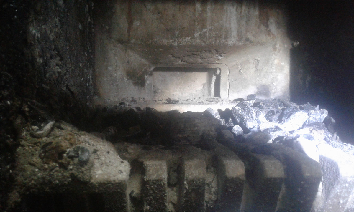

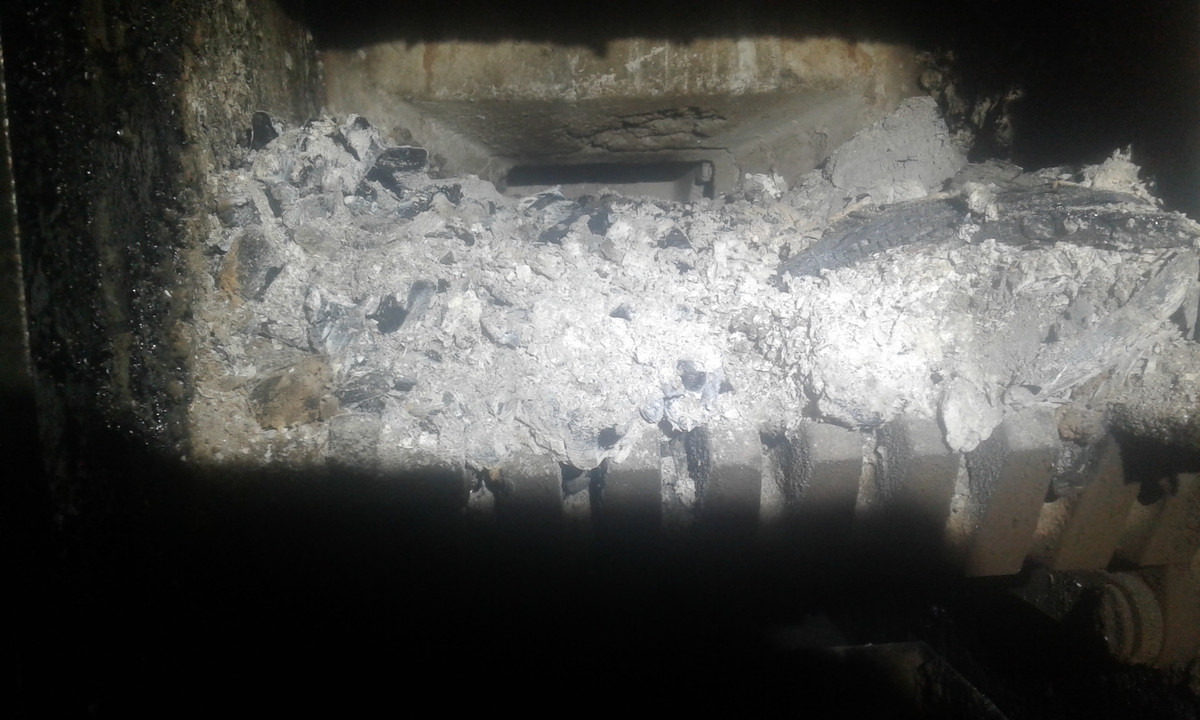

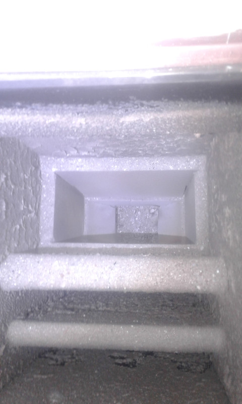

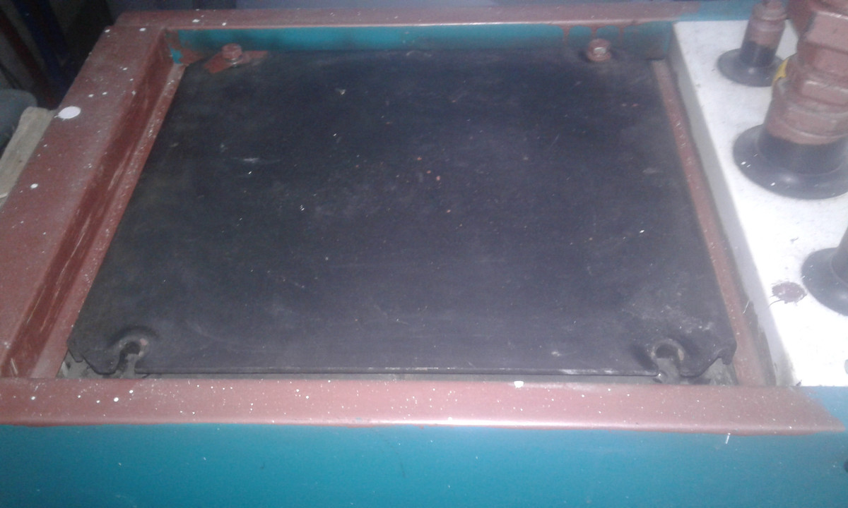

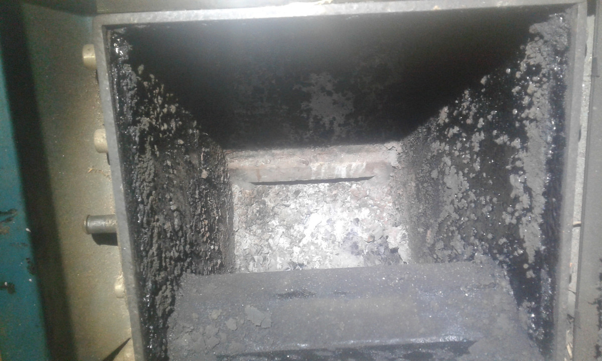

Miarkownik ciągu montuje się w kotłach bez elektroniki, tutaj sterownik kontroluje proces spalania (właściwie obroty wentylatora) na podstawie temperatury spalin i temperatury kotła. Są jednak przepustnice powietrza wtórnego i pierwotnego - widoczne na zdjęciu. Przy pracy kotła z buforem nie jest konieczne jakieś wyrafinowane sterowanie - kocioł ma chodzić na full mocy aby najlepiej spalać paliwo a nie kisić, i jak najszybciej nagrzać bufor. Kocioł staram się czyścić co jakieś 2 tygodnie, nie jest to specjalnie trudne, ale napewno bardziej pracochłonne niż w kotle z wymiennikiem nie za paleniskiem a nad nim - tam wystarczy otworzyć drzwiczki (większość kotłów "dolniaków"). Tutaj trzeba odkręcić 4 śruby M10 (dokręcam tylko palcami) odstawić klapę, wyczyścić a na koniec odkręcić dwie śruby M8 od bocznej klapki i wygarnąć popiół. -

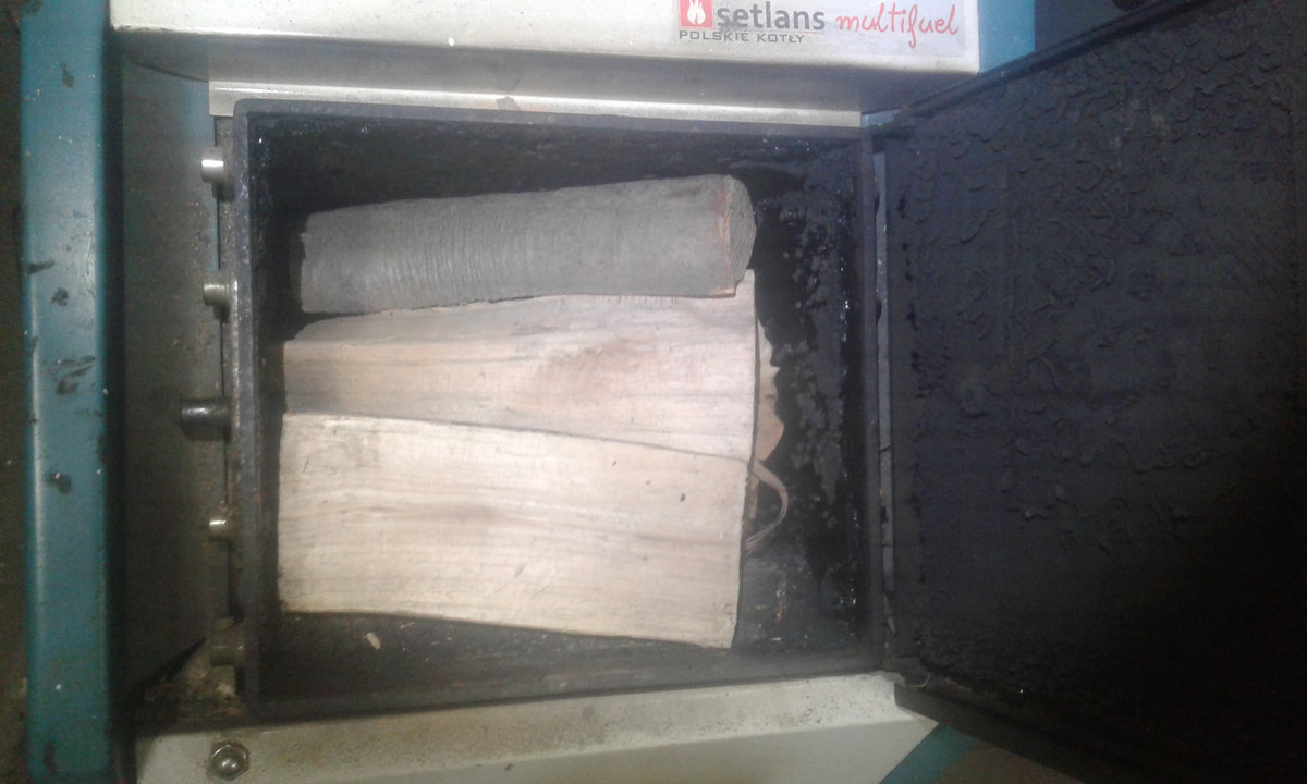

Zmierzyłem przed chwilą, i Setlans Multifuel 22kW ma komorę 26x28 cm, wysokość w środkowej części około 65 cm - producent nie podaje tych danych. Kocioł użytkuję trzeci sezon w nowym domu o powierzchni około 170m2 - większość ogrzewania podłogowego. Bufor ma 995 litrów, zawór termostatyczny ochrony powrotu afriso na temperaturę 55*C. Przy temperaturach na polu w okolicach -5*C palę codziennie od około 17 do 22, w salonie mam niecałe 21*C, przy temperaturach dodatnich da się wytrzymać przy paleniu co drugi dzień. Z kotłem mam taki problem że mieszkam w małopolskim a tutejsze władze (czego nie byłem świadomy w trakcie jego zakupu) wymyśliły że dla nich 5 klasa to za mało i kocioł ma być dodatkowo zgazowujący (bez różnicy na jakie paliwo), nie precyzując co to dokładnie znaczy (temat opisywany na https://czysteogrzewanie.pl/podstawy/uchwaly-antysmogowe/#Czy_w_Malopolsce_mozna_bedzie_palic_weglem_w_kotlach_bez_podajnika). Zacząłem więc dzwonić, pisać, byłem też osobiście u producenta, aby zrobili stosowne badanie które poświadczyło by że kocioł jest zgazowujący. Po dłuższym czasie mojego nękania Setlans zrobił to o co prosiłem jednak kocioł z certyfikatem na zgazowanie nazywa się od teraz Multilog - jego paliwem podstawowym jest drewno, dla Multifuela paliwem jest węgiel. Kotły praktycznie się nie różnią, na przekroju ze strony widać że dodano tylko zawirowywacze spalin, nawet instrukcja jest ta sama, zmieniono tylko pierwsze strony. Ratuje mnie to że w projekcie kazałem umieścić multifuela. Przesyłam kilka zdjęć kotła z zewnątrz i wewnątrz. Komora za paliwo jest cała pokryta grubą warstwą smoły - jednak nie da się tego uniknąć bo w niej nie ma wysokiej temperatury - tu zachodzi tylko wstępne spalanie, w następnej komorze jet już ładniej. Dostęp do czyszczenia kotła jest dość dobry, problemem jest tylko czyszczenie wentylatora. Jest on zamontowany pod czopuchem, zasłania go obudowa kotła, między silnikiem a wspomnianą obudową jest szpara około 1,5 cm przez którą trzeba odkręcić cztery śrubki m5 na inbus, dodatkowo przewód jest krótki, dosłowine na styk. Na zdjęciach widać też w jaki sposób rozpalam. Odnośnie pracy bez prądu - kocioł ma wentylator więc nie ma klapki krótkiego obiegu spalin, rozpalenie bez włączonego wentylatora jest możliwe ale trwa bardzo długo, po osiągnięciu ponad około 70*C wentylator już prawie nie pracuje i pali się dobrze. Mam jednak kilkanaście metrów komina ceramiczego fi20. -

@wojtas0wk myślę że dla grawitacji wyjście w dół na niewielkiej odległości nie będzie przeszkadzało - sam mam w domu jeden grzejnik gdzie powrót idzie najpierw do góry na wysokość około 15 cm a dopiero później w dół i grzeje dobrze bez pompki. Trzeba raczej wrócić uwagę na przekroje i to co jest po drodze, u mnie mimo że dałem wszystkie rury i zawory 5/4 to wąskim gardłem jest element termostatyczny w zaworze ochrony powrotu - nie wiem jeszcze jak się zachowa układ przy braku prądu i wysokiej temperaturze w kotle - paliłem dopiero 3 dni, ale po zimie będę mógł coś więcej powiedzieć. Na schemacie narysowałeś naczynie wyrównawcze przeponowe - zwróć uwagę że nie wszyscy producenci dopuszczają pracę kotła zasypowego w układzie zamkniętym, ja mam układ otwarty bo wydaje mi się bezpieczniejszy, zresztą setlans nie pozwala na pracę w układzie zamkniętym. Naczynie wyrównawcze spawałem własnoręcznie z blachy 3mm wyciętej przez znajomego na plaźmie cnc, chciałem żeby się zmieściło w wnęce obok komina na poddaszu - gotowe w kształcie walca dużo by wystawało.- 46 odpowiedzi

Witam po przerwie W moim buforze wszystkie króćce są 6/4, łącznie z górnym. Ogrzewanie już częściowo uruchomiłem, na razie tylko podłogówkę. Wszystkie króćce zarówno w kotle jak i buforze zredukowałem na 5/4 do rozmiaru zaworu ochrony powrotu (od afriso). Zrezygnowałem z zaworu klapowego po rozmowie z producentem kotła - zapewnił mnie że przy braku prądu gdy nie pracuje wentylator wyciągowy dość szybko wygaśnie w kotle i nie ma się co aż tak przejmować zapewnieniem przepływu grawitacyjnego. Dałem tylko (przez swoją upartość) zawór różnicowy równolegle do pompy bufora. Jeśli kogoś będzie interesował temat to dodam kilka zdjęć W buforze chodzi o to żeby był jak najchudszy a jak najwyższy żeby powierzchnia styku gorącej wody z góry z zimną z dołu była jak najmniejsza. Zbudowanie prostopadłościennego zbiornika może być trudne - ciśnienie wody może bo rozdąć.- 46 odpowiedzi
