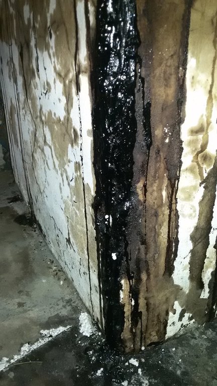

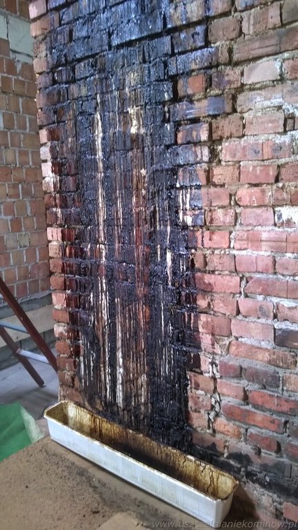

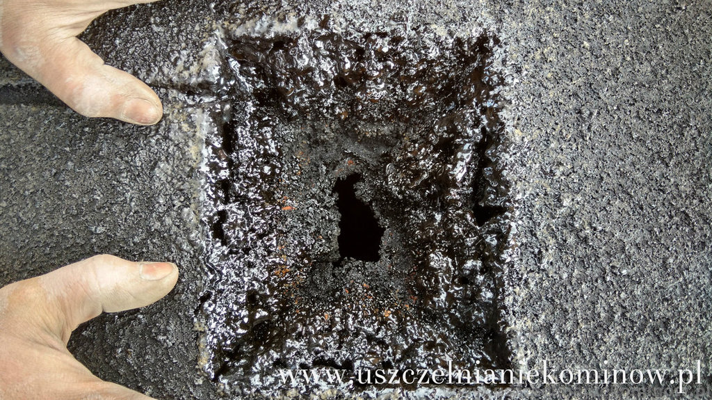

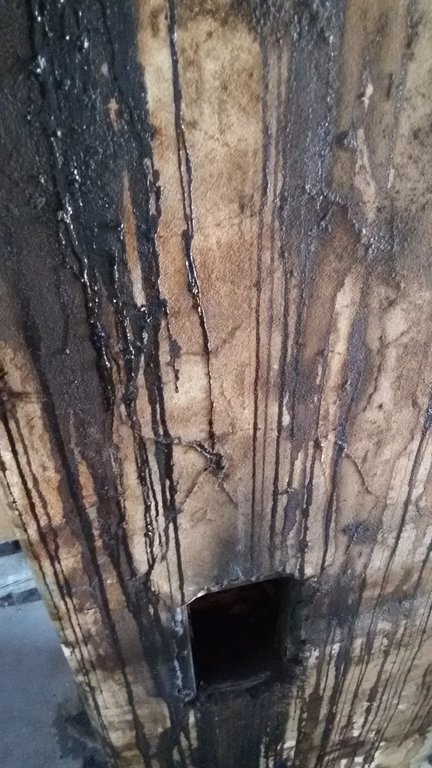

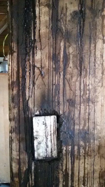

  2. Spotykam sie z tym codziennie jeśli chcesz mieć 100% spokój trzeba zamontować wkłady ceramiczny, skucie tynków jak najbardziej ale cegła może znów pochłonąć smród jak gąbka i pokażą się plamy i cala robota niepotrzebna. Najlepiej rozwiercić diamentem i włożenie wkładów ceramicznych. Dzień w dzień ten sam temat przerabiam kocioł klasy 5 pracuje na niskich temperaturach i zaczyna się skraplać pocić zazwyczaj od góry (bo najzimniej ) schodzi na dół.

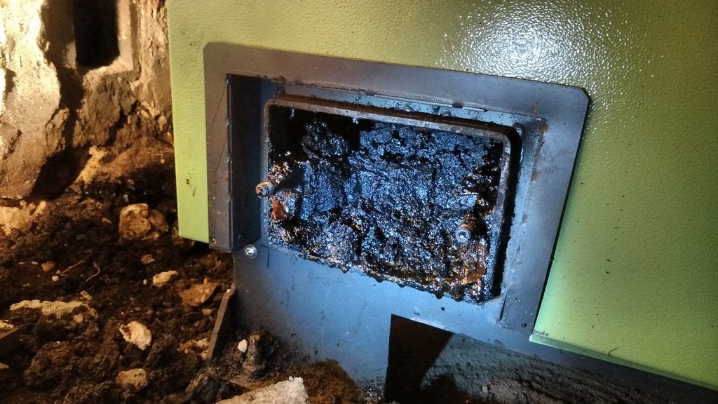

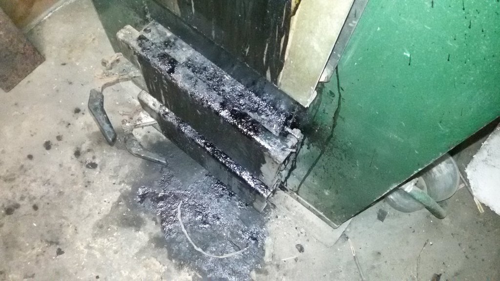

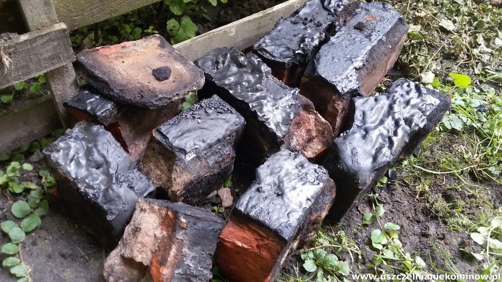

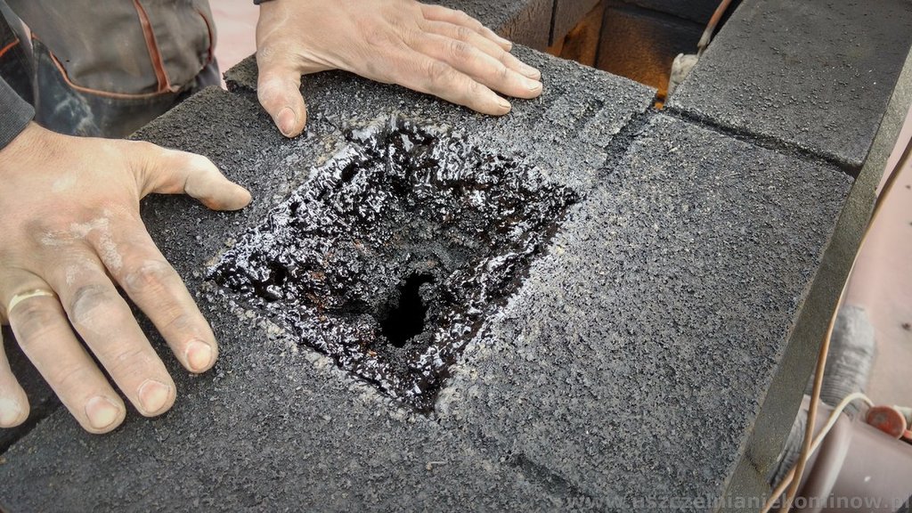

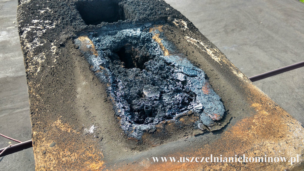

  5. Dla zainteresowanych dodam parę zdjęć z robot jakie wkłady wyciągamy po paru latach. Najgorsze jest podejście producenta dla takich firm jak moja po prostu unikanie tematu nie odbieranie telefonów a jak chciałem uzyskać odpowiedź na piśmie to wszystko winne od producenta kotła po palacza po opał itp tylko nie producent. Zdjęcia tak na szybko z telefonu bo nie kolekcjonuje jest tego na prawdę dużo. Do peletu jeszcze w mmiarę ok ale cudów nie ma co oczekiwać.
  6. Grubość blachy na pewno nie jest 3mm max 1mm bo innej nie da się poprostu dostać kwestia zaginarek laserów itp na pewno to nie jest 3mm ale to nie istotne jeśli piec jest na ekogroszek kondesat będzie wyciskać wszendize gdzie się da dym i woda znajdzie ujście wszędzie. Blacha nie nadaje się do pieców niskotemperaturowych czyli 5 klasy i niektorych 4 . Niestety sam się na tym przyjechałem i wstyd narobiłem montując to ludzia . Producent zwala winę na kocioł na węgiel ma wszystko tylko nie na siebie ale już chodzą głosy że mają zapis żeby nie montować na podajnik.
  7. Kwasowka nie nadaje się na 5 klasę i w sumie tyle w temacie mogę posłać dziesiątki zdjenc jak wygląda po 2-3 zeosonach. Tylko ceramika , koszt przy dzisiejszej cenie blachy bardzo zbliżony ale raz a porządnie

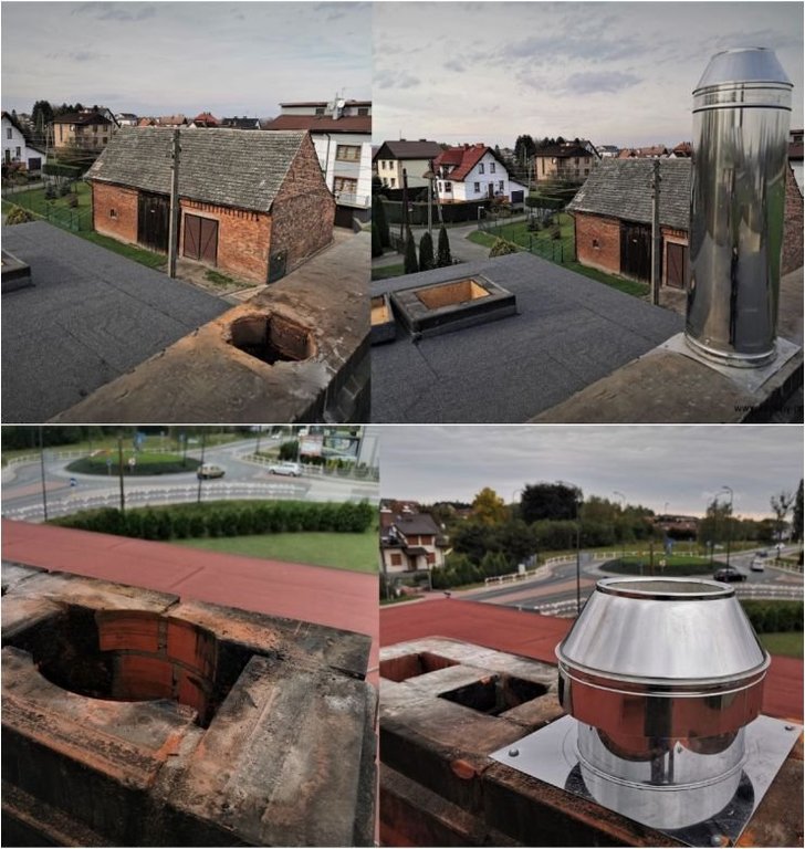

  8. Chce to Pan robić przez firmę czy samemu. ? Bo raczej już nie istnieje firma co kuje komin i wkłada poszczególne elementy. Od jakiś dobrych 10 lat tylko i wyłącznie frezowanie komina od środka diamentem i wkładanie wkaldu czas operacji max 1 dzień koło 400 kominów rocznie robimy. 8 godzin i komin gotowy. Koszt takiego komina to około 7 tys na gotowo, materiał + robota praktycznie zero syfu (tylko trzeba rozkuć przy kotle 20x30 dziurę. Ja osobiście nie pogodę bo robimy tylko na Śląsku i ościenne ale takich firm jest dość sporo.

  13. Najczęściej właśnie wiercimy typowe 15x15 i wkładamy 160fi, robimy około 350-400 rozwiertow rocznie i jeszcze nie słyszałem o przypadku lodu na górze wiadomo tam temperatura jest najniższa tym bardziej jak wspomniałeś w takich kotłach gdzie na wylocie jest nie za wysoka a co dopiero na końcu ale jestem pewien że w przypadku ceramiki na pewno nie jest to niebezpieczne tym bardziej tak jak mówię końcówka jest izolowana .
  14. Ceramika właśnie jest idealna do nowych kotłów gdzie nie występują wysokie temperatury tylko bardzo niskie i wydziela sie kondensat, jeśli chodzi o górę na końcu jest montowana specjalna nasadka izolowana. Może być wersja krótka lub długa.

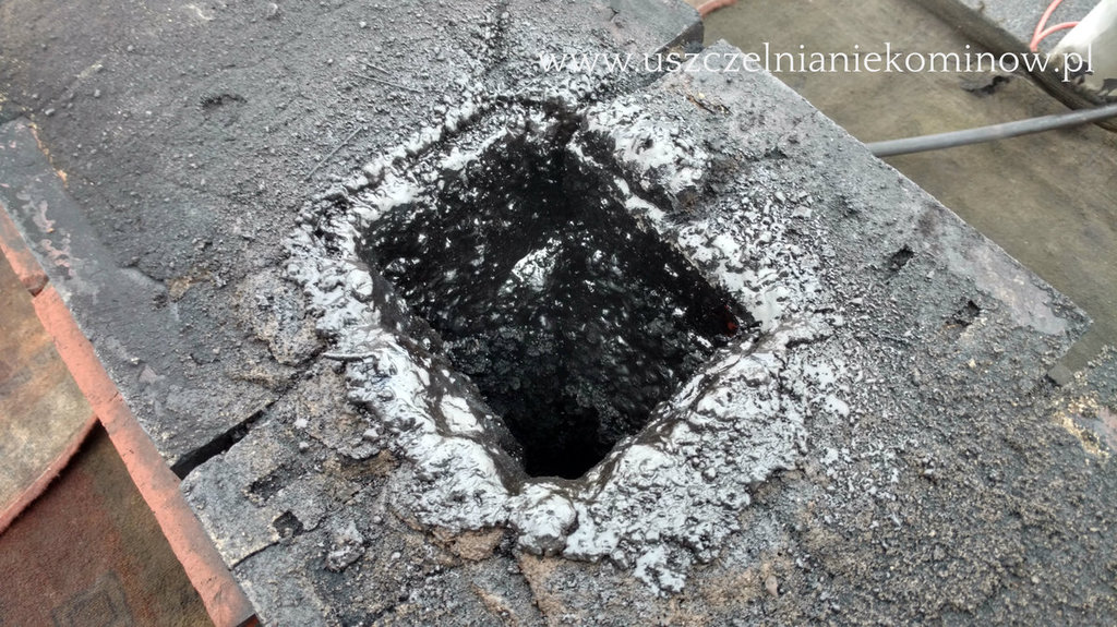

  15. ewidentna smoła w kominie przyczyn jest wiele ale głównie to wędzenie w niskich temperaturach poniżej 55C, długi czopuch, nie ocieplony komina na strychu. Widzę to codziennie parę przykładów:) Temat do zrobienia, poniżej pozwolę sobie dodać parę podobnych przypadków .
