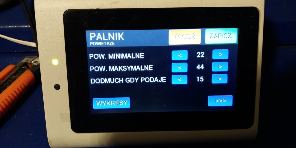

Znów muszę napisać post pod poprzednim - coś nic nowego nie dzieje się w temacie. Mam do użytkowników Vipera oraz SKZP-04 takie pytanie. Zauważyłem jedną rzecz. Podczas spalania cząstki pelletu są unoszone przez powietrze z palnika i spadają niedopalone. Są to oczywiście małe kawałeczki np. 3mm x 3mm. Nie wpływa to pewnie znacząco na ilość spalonego paliwa ? Tak sądzę ale nie wiem czy tak ma być i czy można zminimalizować tą przypadłość ? Podejrzewam, że może dałoby coś pozmienianie parametrów nadmuchu ? Na razie nic nie ruszam tylko chciałem zapytać czy macie tak jak fabrycznie jest to ustawione ? W ogóle się zastanawiam czy ten parametr: "DODMUCH GDY PODAJE" jest konieczny i co on daje oprócz tego, że w momencie podawania pelletu wentylator zwiększa obroty i chyba tym bardziej zwiększa zjawisko unoszenie z palnika cząstek paliwa ? Przesyłam zdjęcie jak to u mnie wygląda.
