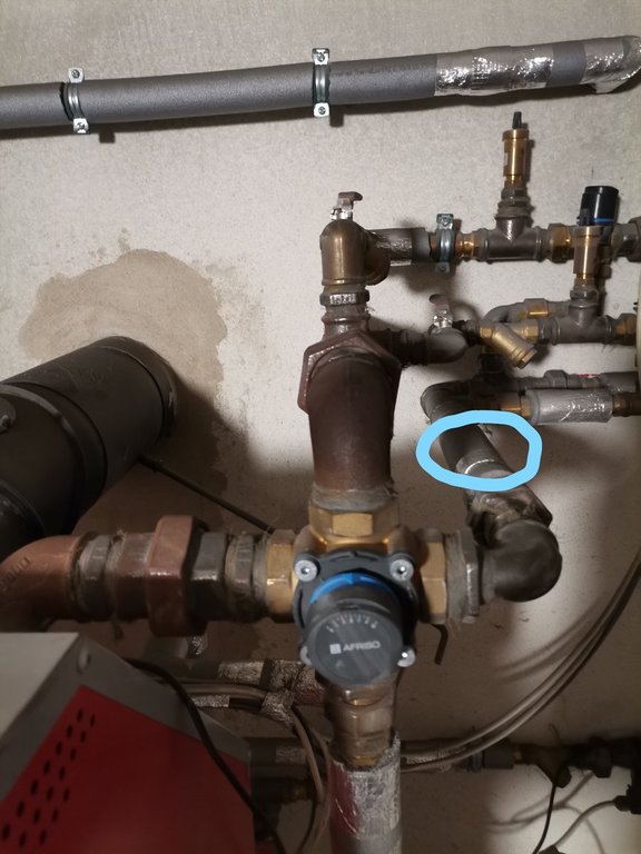

  1. Witam, dawno mnie nie było, kupiłem w końcu ten siłownik AFRISO ARM 343. Wiem oczywiście jak zamontować i podłączyć do listwy,ale nie wiem jakie ustawienia trzeba zrobić. Sterownik jak już pisałem ST-755 zPID
  2. Witam, dawno się nie odzywałem, ale miałem umówiony jeszcze inny serwis Stalmark. Na początek przejrzeli instalację, wszystko poprawnie podłączone. Powiedzieli, że pompa na powrocie nie jest wymagana. Sprawdzili ustawienia pieca, które były ustawione (według pana podpowiedzi) są jak najbardziej poprawne. Jeszcze raz dzięki! Jeżeli chodzi o te czujniki, to są cztery widoczne (bojler, rura kominowa, podłogówka parter i podłogówka piętro, powiedzieli że jest jeszcze jeden wychodzący z pieca fabrycznie montowany u dołu pieca, gdzieś pod obudową. Zasugerowali zamontowanie na zawór 4 drogowy siłownik i do próby kupić jeszcze ze 4 worki groszku z innej firmy. Zrobię zakupy w pon. i dam znać jakie będą efekty.
  3. Witam, podłogówka posiada tylko jeden zawór 4 drogowy, do którego podłączone są 3 pompy, a grzejniki w piwnicy są tylko 3 małe grzejniki. Jeszcze nie napisałem są dwa rozdzielacze, jeden w piwnicy(widać na foto), drugi na piętrze. Nie rozumiem tylko o co chodzi z tym powrotem gdzie tego szukać jak ma wyglądać. Pytanie może być głupie ale naprawdę nie wiem. Prześle parę fotek jak to mam podłączone.
