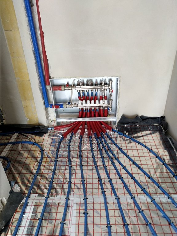

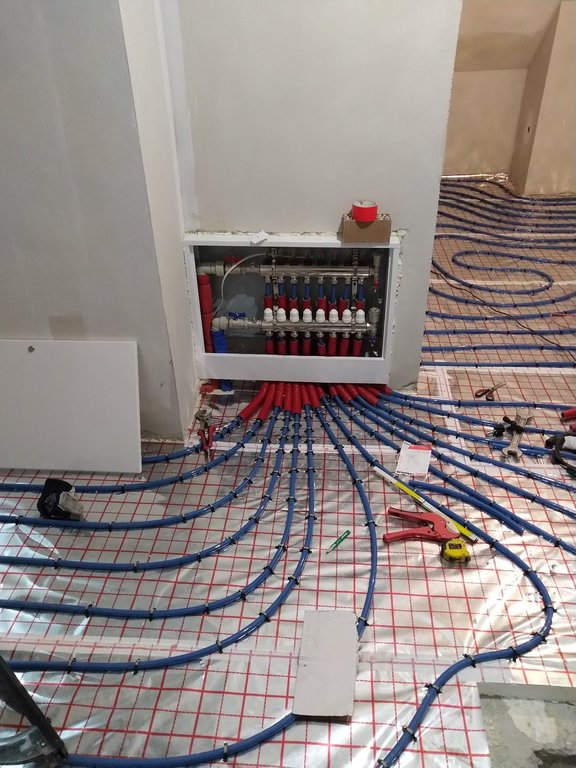

  5. Sprawdziłem. Po zakręceniu dolnego przepływy na górnym zwiększają się średnio 0,7l na pętlę. Jedli chodzi o filtr na powrocie z instalacji to jeszcze tam nie zaglądałem. Różnica temperatur zasilania i powrotu ok. 2 stopnie na obydwóch rozdzielaczach przy pompie na czwartym biegu.
  6. Grzejnik, ale zakręcone. Różnica temperatur to jakieś 5 stopni z tym że nie obserwowałem jak to się ma do zmianie biegu pompy. Po zakręceniu rozdzielacza na górze wzrost był o jakieś 0,2-0,5. Dokładnie to sprawdzę jak wrócę.
  7. Już próbowałem. Wzrost jest tylko przy zmianie z 1 na 2. Dalsze zwiększanie daje tylko tyle że pompa szybciej kręci co słychać, ale wartości na rotametrach bez zmian. Tak, te dwa to grzejniki, ale będą zastapione elektrycznymi więc można je pominąć. Zakręcać drugi rozdzielacz próbowałem. Zmiany minimalne. Tak też myślę zrobić tzn. wymienić cały rurociąg na PP40 od kotła do obydwóch rozdzielaczy. Wydaje mi się że zmiana średnicy wewnętrznej z 21 na 29 powinna pomoc. Bruzdy jeszcze nie zatynkowane więc nie będzie problemu
