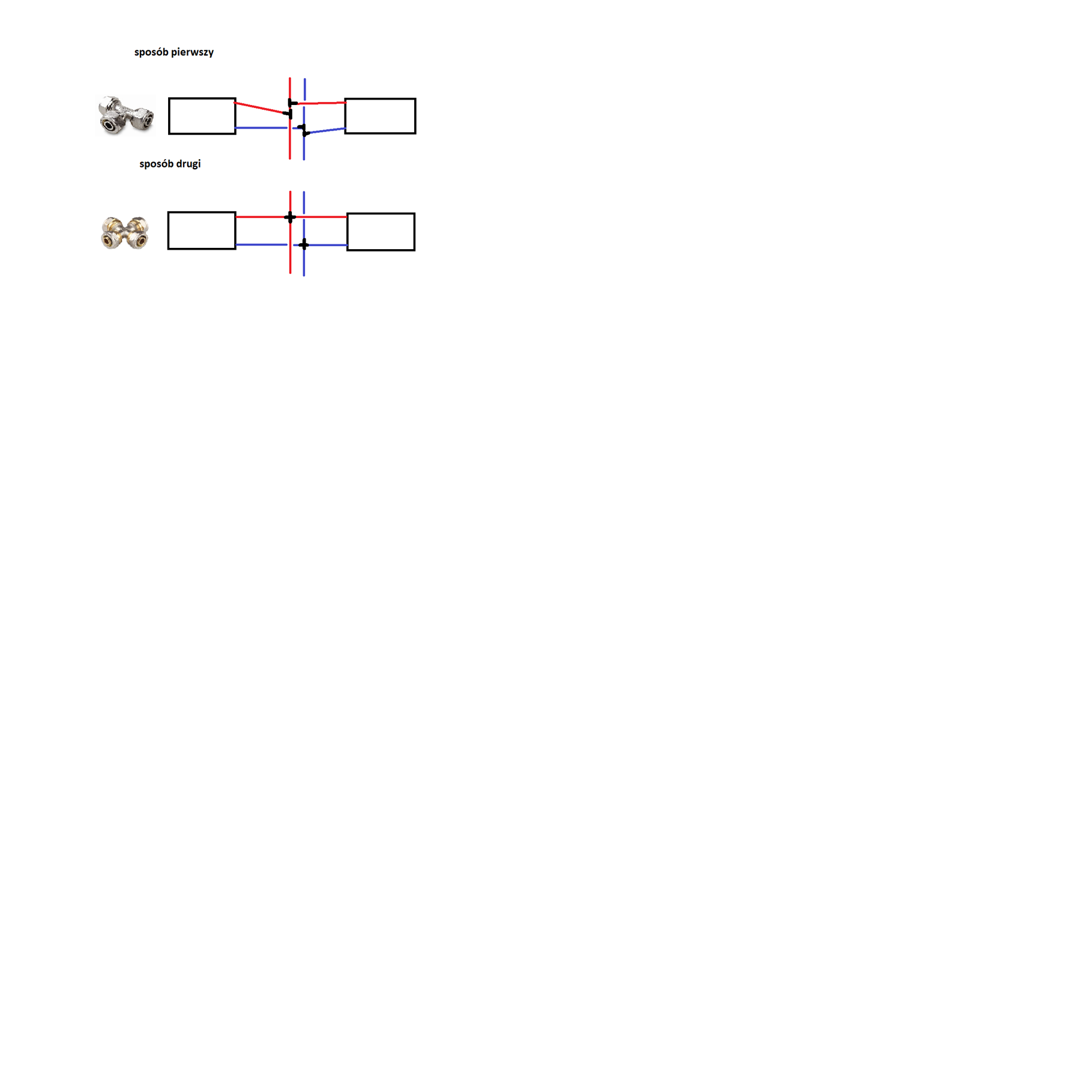

  7. To fakt pp nie wyglądają zbyt ładnie, jednak ja mam w planach obudować przy ścianach płytą gk także nie rzucało by się to aż tak w oczy (no może przy grzejnikach). Cenowo w porównaniu z pex wychodzi dużo taniej, szczególnie jeśli chodzi o cenę kształtek, z miejscem myślę że też by nie było tragedii, no może przy grzejnikach było by trochę nerwowo. Skręcanie to w moim przypadku tylko pakuły i pasta, chyba te stare sposoby są najlepsze o ile się umiejętnie robi.
  8. Tak, na ostatnim piętrze są dwa grzejniki
  9. Aluminiowe armatury Kraków, dziesięć żeberek, jeden pion zasila 5 grzejników. Obecne rozgałęzienia do grzejników mają 22mm jakieś niestandardowe rury z PRL, tylko pion na średnicę 35mm. Na starym kotle szło grawitacyjnie, a dwa że nie było tego co dzisiaj w sklepach i spawali rury różnych wielkości jakie były dostępne. Hydraulik który kiedyś montował kocioł do instalacji, mówił że rury są delikatnie mówiąc przewymiarowane pod obecny kocioł
  10. Zaciskowe zdecydowanie odpadają, tak jak pisze sambor bez doświadczenia w zaciskaniu mogą być później większe problemy niż w tradycyjnym skręcanym, tu zawsze można bez problemu zrobić poprawkę. Myślałem nad pp ale zgrzewanie w trudno dostępnych miejscach też mogłoby przynieść różne efekty. Jedynie jeszcze nad czym się zastanawiam to redukcja średnicy na drugiej kondygnacji z 25mm na 20mm, lub tylko 20 przy grzejnikach.
  11. Witam może jedno z głupszych pytań na tym forum, ale kto pyta nie błądzi. Przymierzam się do wymiany starych rur pionów i przy grzejnikach. Będę montował pex skręcany i teraz mam taką zagwozdkę czy czwórnik czterodrożny podłączony równolegle do dwóch grzejników nie zakłóci powrotu wody do kotła, lub nie będzie jakiś innych problemów. Oczywiście na instalacji jest pompa, moc pieca pelletowego 15kw, otwarty układ. Załączam rysunek o co mi dokładnie chodzi.
