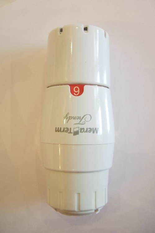

  3. @PawelpieklorzMoim zdaniem najlepsze są najprostsze rozwiązania. Zawór czterodrogowy to idealne zabezpieczenie kotła ale nie mieszkania. Najlepszym rozwiązaniem w Twoim przypadku będzie dołożenie na grzejniki czy podłogówkę zaworów bimetalicznych które perfekcyjnie sterują temp. we wszystkich pomieszczeniach niezależnie od czynników zewnętrznych czy wewnętrznych. Zostawiamy na takim układzie 1-2 grzejniki bez głowic (łazienka, ganek, itd) żeby pompa miała gdzie pchać wodę.

  9. @RyniJa mam na razie podłączony sam kocioł bez bufora do instalacji grawitacyjnej z grzejnikami żeliwnymi. Oczywiście pompa jest ale tylko jedna na powrocie przy zbiegu rur z C.O i C.W.U. Na wszystkich grzejnikach prócz łazienki i ganku są pozakładane głowice termostatyczne które uważam za najlepszą regulację temp. w domu. W przeważającej większości (70%) palę brzozą sezonowaną a w bardziej mroźne dni węglem orzech II ZIEMOWIT. @kowalski5mSosna jest dobrym drewnem ale tylko na rozpałkę lub podczas intensywnej pracy kotła. Przy sośnie kocioł musi pracować na pełnych obrotach gdyż po przejściu w tzw. podtrzymanie daje za krótki ogień który jest potrzebny w palniku. Kondensat na kominie tworzy się z różnic temp. więc trzeba go ocieplić. PS. Pokarz jak to wygląda.
