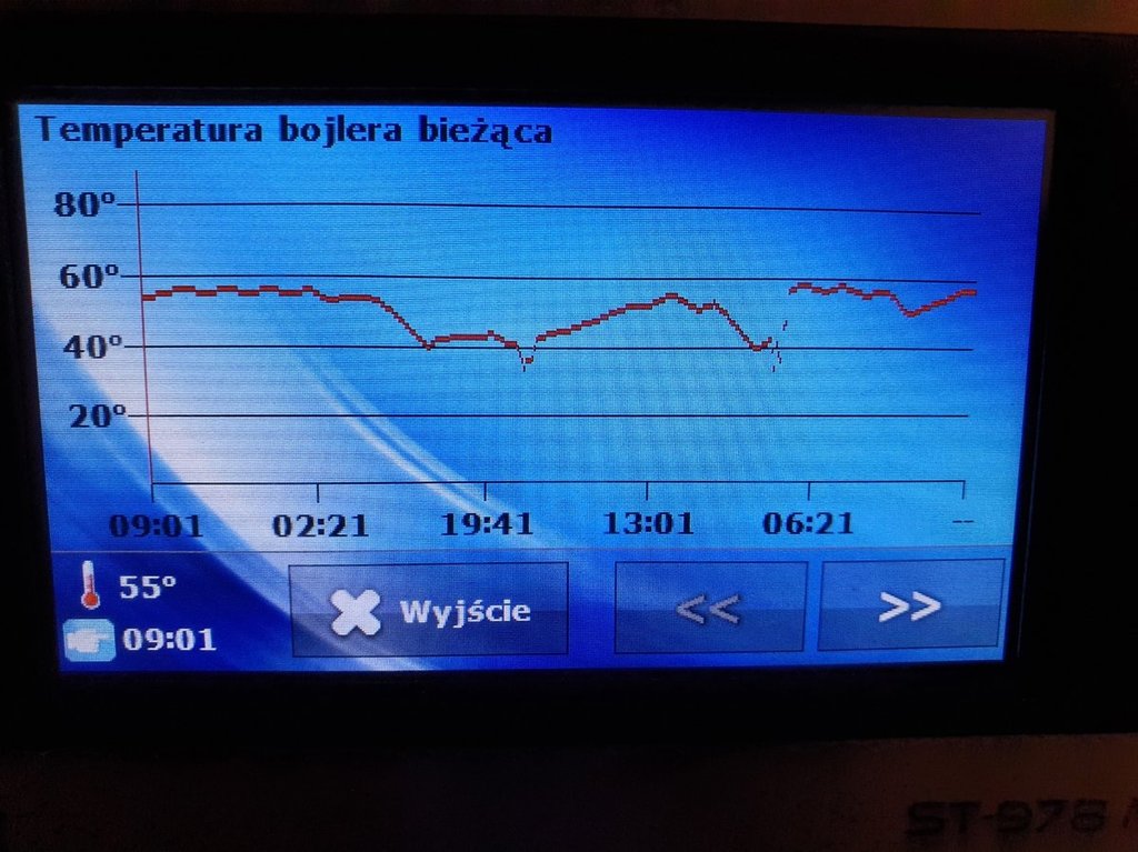

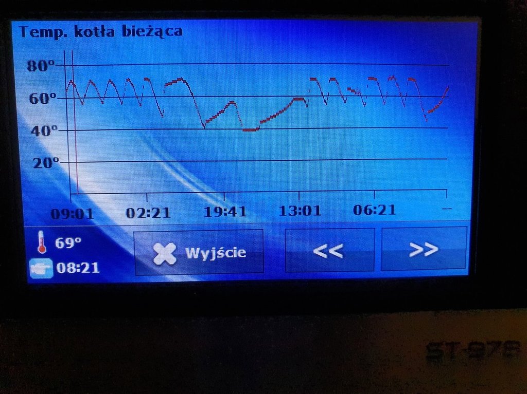

Mam pytanie: czy na tym zdjęciu widać że kocioł działa teraz lepiej? Mam dalej problemy z pompą przewałową, jest podpieta jako pompa podłogowa bo inaczej nie dali rady jej podpiąć, jakoś to działa, ale szału nie ma. Jutro mają przyjechać hydraulicy tym razem z jakimś specem, ale wolę zapytać się wcześniej na forum, aby nie wciskali mi kitu że to tak ma być. Temperatura 65* ustawiona na kotle, temperatura ustawiona na CO 58* (niestety za mało żeberek w kaloryfera, dokładam w sobotę oraz nieszczelne drzwi balkonowe w największym pomieszczeniu) Załączam zdjęcie pracy kotła. Drug sprawa: zbiornik CWU mam ciągle przegrzany. Ustawiłem temperaturę na CWU na 40* a mam tam prawie taką samą temperaturę jaką puszczam na CO czyli ok 58*, czasem 1 stopień mniej, czasem 1 więcej... Dlaczego tak się dzieje? Załączam zdjęcie z wykresem temperatury zbiornika CWU -

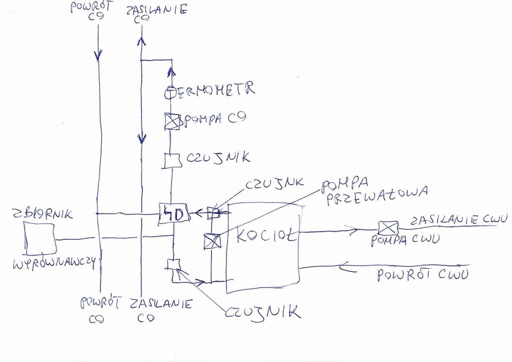

Dziękuje wszystkim za pomysły i pomoc :) Na pewno przeniosę czujnik temperatury powrotu jak najbliżej kotła. Ściągam hydraulików aby poprawiali instalację i mówię im o Waszych pomysłach gdyby dalej twierdzili że wszystko jest OK. Jeśli macie jeszcze jakieś pomysły co z tą instalację zrobić to chętnie je przeczytam. Jeszcze raz wszystkim dziękuje za pomoc, w końcu zaczynam wierzyć że się coś uda z tą instalację zrobić :) i będzie działać tak jak powinna. -

Scan.pdf Rozrysowałem kotłownie. Załączam skan, mam nadzieję że jest widoczny i zrozumiały - zawsze byłem kiepski z rysunku technicznego :) także z góry przepraszam za jego jakość. Scan.pdf -

Za mieszaczem (czyli za 4D jak rozumiem) a przed pompa CO jest czujnik oklejony czarna taśmą. Ten po szara tasma to nie wiem co to jest za czujnik ale zamontowali go jak montowali pompę przewalona. Wysłane z mojego SM-N970F przy użyciu Tapatalka
