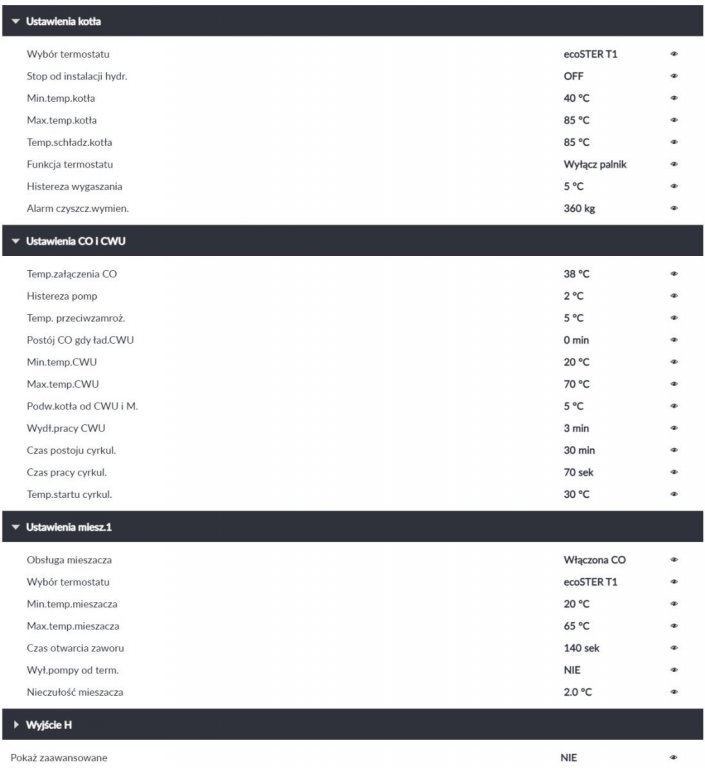

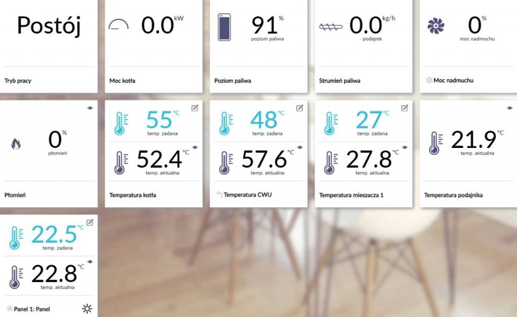

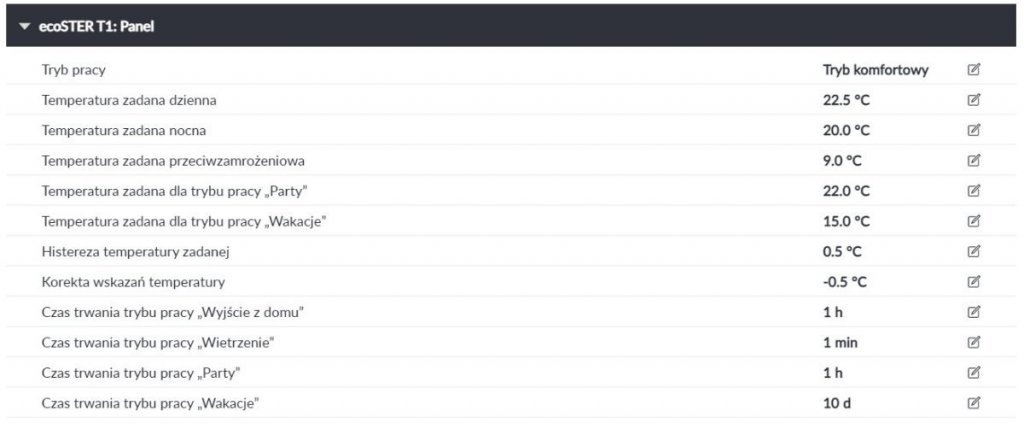

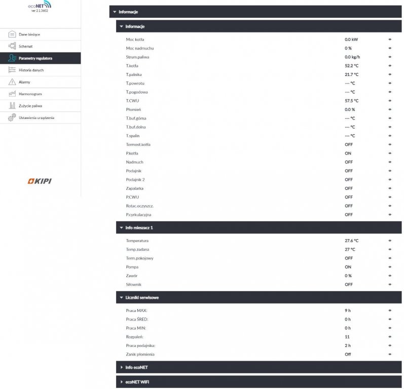

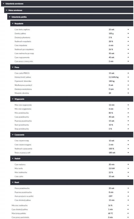

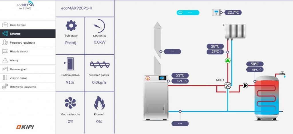

Cześć 🙂 Jestem już 'po drugiej stronie' - remont w piwnicy w zasadzie zakończony, kocioł zamontowany, uruchomiony i teraz nasuwa mi się kilka pytań co do instalacji i konfiguracji... ale od początku (uzupełniłem profil, ale na wszelki wypadek napiszę tutaj) - kocioł to *** Eko Max-Pellet 18kW, palnik obrotowy Kipi, sterownik EcoMAX920P1-K STB, do tego pompy Wilo Yonos Pico, zawór 4D z siłownikiem Goshe, zasobnik 180kg (dodatkowo ecoNet 300 + panel pokojowy eSTER x80 T1). Zrzuty dot. konfiguracji Chciałbym zapytać, czy instalacja ma prawo działać prawidłowo bez czujnika temp. na powrocie. Zapewne samo dołożenie jego nie ma wpływu na działanie sterownika, bo należałoby to skonfigurować, ale czy ma sens jego dołożenie (nie są to przecież duże pieniądze) oraz czy dokładać czujnik temperatury spalin, temp. zewnętrznej? Pewnie dla bieżącego działania nie ma czujnik temp. spalin czy temp. zewnętrznej żadnego uzasadnienia, ale dla ew. interpretacji problemów w działaniu, czy nie najlepszej konfiguracji już chyba tak... Czy moglibyście ocenić, czy wszystko jest w miarę OK, oraz co ew. poprawić... Póki co (po kilku dniach 'przepalania') trudno oceniać ilość zużycia pelletu... No i jeszcze ciężko mi rozgryźć harmonogramy, bo są jakieś takie nieintuicyjne, ale spróbuję się z tym sam 'zmierzyć'... Będę wdzięczny, za wszelkie sugestie i uwagi. Pozdrawiam -
