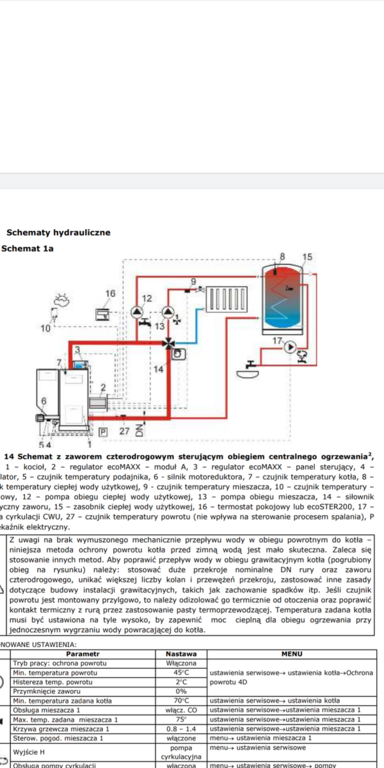

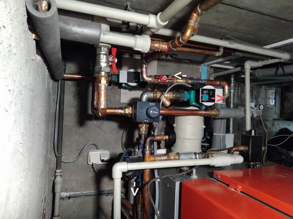

Problem z niestabilna pracą. Sv200 15kW Malina +skzp02
DawidC odpowiedział(a) na DawidC temat w Kotły z podajnikiem
A jak zdławię pompę kotłową zaworem, to również i powrót z grzejników do pieca. narazie jest ok. zmniejszam obroty pompy bo dałem jednak wilo na kotłową, a stare leszno poszło pchać cwu. Znajomy mi powiedział że w Lazarach jest jakaś pompa za piecem na elastycznym wężu, podobno obiegu pieca -
Instalacja przerobiona wg Państwa wytycznych. Za 4D w obiegu grzejnikowym na zasilaniu jest teraz w kolejnosci: filtr, pompa , zawor zwrotny, zawor kulowy. Za 4D w obiegu pieca na powrocie jest pompa i zawor zwrotny. Narazie cieżko coś powiedzieć o pracy pieca bo sie jeszcze nie ustabilozowało wszystko. Co zauwazyłem to że gdy włącza sie pompa kotłowa to rosnie temp zasilenia obwodu CO(zawor 4D wtedy otwarty w ok 40-60%)Mysle ze to dlatego ze pompa kotlowa zasysa rownież powrót grzejników przez 4D i powoduje to wiekszy szybszy przepływ przez obieg grzejnikowy i zasysanie zasilania z pieca przez 4d. Wie ktoś czy zdarza sie takie cos? -

Mironw, tak też to przerobie, dokładnie wg twoich wskazówek. Niestety trochę jest więcej kombinowania bo pompa nie zmieści się nad 4D, bo tam już są rury CO pod sufitem piwnicy. Muszę dać 4D niżej. no ale to już niestety mój problem i jakoś go muszę ugryźć. W tej chwili 4D jest na ok 25% i dosyć to wygląda, na piecu stabilnie, w domu ok 23stC. Bo gdy był otwarty na ok 90% to w domu powyżej 25 stopni, i rosło. A mam pytanie dotyczące temperatury podajnika Wcześniej miałem czujnik przysunięty bliżej kotła (na niebiesko), jakby na rurze w której jest ślimak i przez ok 1,5 miesiąca temperatura była od 40-60 stC. Tydzień temu zdarzyło się że podskoczyło do 70stC (nie wiem za bardzo dlaczego, ale podejrzewam że przez zbyt mocny "dodmuch gdy podaje" przy czuwaniu) i wypchnęło żar i piec zgasł. Przesunąłem czujnik ok 10cm((na zielono)przykleiłem na srebrną taśmę przylgowo), ale to nadal nie jest miejsce, które przeznaczyli pod czujnik ((na czerwono)jest przyspawana tuleja o średnicy wewnętrznej ok 1,5cm, a czujnik ma średnicę ok 0,5cm, więc gdy jest on tam włożony to nie przylega dobrze i uznałem że nie będzie tam dobrze odbierał ciepła). W tej chwili jest w zielonym miejscu i temp wynosi 43stC. Czy to dużo czy mało? Czy nie przejmować się tym. -

Rury to cu 28, taki odpowiednik 1 cala. Tylko czy lepiej dać pompe na powrocie z 4d czy na "ostatecznym" powrocie ? Wtedy zbierała by wode tez z obwodu cwu. A na cwu juz jest pompa na zasilaniu. Niby proste ale co innego jak sie robi od nowa wszystko a co innego jak sie człowiek wkleja w stara instalacje -

Ok, dzieki za zainteresowanie. Zrobię jak mówisz, bo i tak nie planuje tego przerabiać w zimę. 4d z siłownikiem podłączonym do sterownika. Nie ma termostatu tylko regulacja temperatury pokojowej wg wskazań czujnika temperatury. -

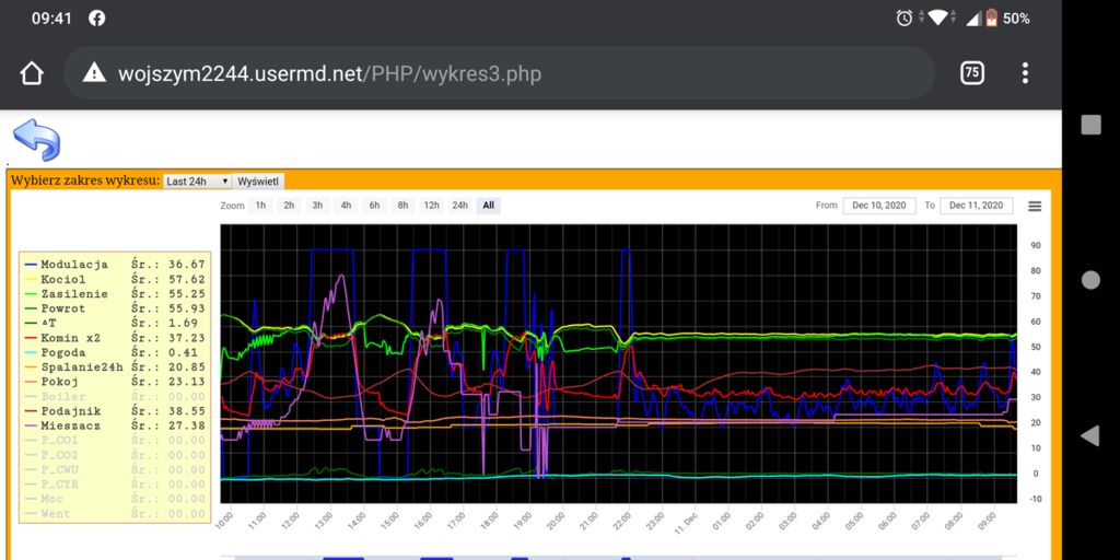

Zawór rtl jest za grzejnikiem a przed podlogówką, nie przed grzejnikiem. Ten układ działa, podłoga ciepła, grzejniki też ciepłe i tyle. Nie zamierzam tego w jakikolwiek zmieniać. I moze jest tak ze jeśli coś jest głupie ale działa to wcale nie jest głupie. A poza tym to czy to takie ważne w moim temacie? Nie mniej piec grzał, w domu jest ciepło. Gdybym nie miał pojęcia żadnego o tej instalacji to pewnie nigdy by ten temat nie powstał a piec dalej chodziłby z pompą przed 4D. ( Gdzieś na forum czytałem że taka pompa może być przed 4D w instalacji z piecem gazowym, czy to prawda?) Ale dziękuję za wytkniecie błędów i organoleptycznie udowodniono że lepiej to bedzie działało z pompą za 4d na grzejniki. Dziękuję za jasne odpowiedzi. Właściwie ok 48 stopni przy -1 na dworze. Poprostu musze to przerobić i tyle. Taki układ mimo moich chęci sie nie sprawdza. No nie popełnia błędów tylko ten kto nic nie robi. -
Przyznaje że ma to sens i tak to wygląda na wykresach. Fakt ze nigdy zawor 4D sie nie otworzył na 100% bo blokuje go na 90% a tez nigdy na 70% nie był otwarty wiec cyrkulacja jest na grzejnikach i nie ma wychłodzonego zładu . Ale może tez chodzi o opory jakie stawiają grzejniki. I większość wody idzie na powrót a na grzejniki mniej mimo duzego otwarcia 4D. Dobrze myslę? A gdybym tylko i wyłącznie przeniósł pompę i liczył tylko na grawitację na małym obiegu (jak na rysunku poniżej) moze by zadziałało. Gdyby jednak nie to ciąć powrót i dac pompe na powrocie. Czy pompa obiegu kotłowego moze być na powrocie z zaworu 4D? Czy musi być tuż przed piecem zbierając wodę również z Cwu? -
