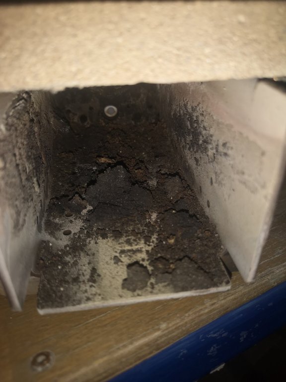

nie mam porównania jak powinien wyglądać idealny popiół pale od niespełna miesiąca. To coś wysypało się i rozpadło od razu jak tylko przechyliłem palnik. @eliks to ja jestem tym typkiem co został wyrolowany przez MC PELLET z kętrzyna , :) Jak to Tomek powiedział , "frycowe" hehe Mogę przesłać Tobie zdjęcia jakie spieki się porobiły po 2 tygodniach palenia tego MC PELLET :)

@Łukasz Tak wygląda palnik po 24h palenia LAVY około 30kilo i 4 czyszczeniach co 10 kilo , 10s trwanie zaworu i impuls 0.4s. To nie jest spiek tylko popiół , jak przekręciłem palnik samo wypadło praktycznie. Ogólnie sterowanie kompresorem i zaworem działa. Kompresor doładowuje poniżej 5 bar. Wygląda , że ok. Natomiast zauważyłem jedną ciekawą rzecz , jak uruchamiany jest zawór czyszczenia to jest strasznie delikatny podmuch tylko. Dopiero po pewnym czasie , kilka sekund zawór otwiera się na maxa i dmucha już porządnie , że aż zrywało to z bocznych ścianek.. podłączyłem swój kompresor (6bar) to samo było , znaczy szybciej się otwierał do pełnego podmuchu po około 1-2s . To co dmucha na początku nie ma prawa nawet zdmuchnąć czystego popiołu z palnika a co dopiero spieków ewentualnych. i po 4 czyszczeniach na kompresorze było jakieś 6-6.5 bara czyli 4 czyszczenia zabrały 1.5-2bar więc nic dziwnego że nie słyszałem pracy kompresora wcześniej jak tak mało powietrza dawał. Na filmie widać o co mi chodzi.... do około 4.5 bara idzie delikatny wiaterek, później tak jak by następuje pełne otwarcie zaworu i strzał porządny powietrza duuuuuuużo silniej niż jak zaczynał dmuchać z 8 bar. VID_20201201_182419.mp4

zrobię foto , będzie wiadomo :) PS i co do pelletu to do zbiornika weszło mi 10 worków po 15.2kg tego badziewia a jak wsypywałem LAVE to weszło mi 9 worków po 15 kg .

@Łukasz Jak jak bym przesłał Tobie zdjęcia spieków z pelletu na który się wsadziłem (brak doświadczenia) no dopiero kopara by Tobie opadła. Przesłałem zdjęcia chłopakom z Sopotu , to byli w SZOKU , że piec potrafił w ogóle na takim spieku odpalić ... może by inaczej też było jak by ten podmuch działał dobrze. Ogólnie ten przewód powietrzny co idzie od kompresora nie jest nigdzie pozaginany czy pozałamywany. Ma jakieś łuki ale raczej nie ograniczają przepływu. Zobaczymy jak posprawdzam to co mi poradziłeś ...

BS+ 16KW montowany 10.11.2020 Bałagan nie problem , posprząta się . Zdjęcie komory spalania? od środka palnika czy z zewnątrz, podłączeń ? Patrząc na ten film , to co nazbierało się po 24h spalania LAVY i czyszczeniem co 10 kg spokojnie powinien poradzić sobie a na palniku były 2 garści popiołu twardego :(
