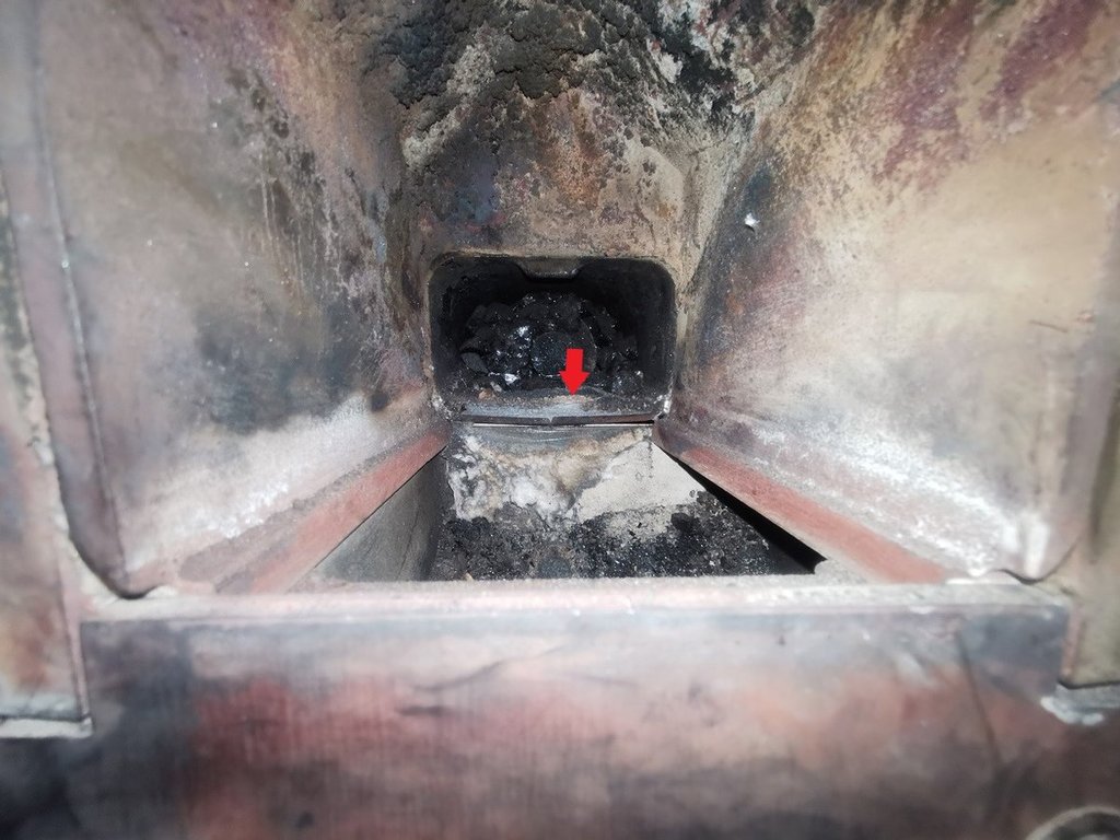

  1. W nowszych wersjach nie ma pod rusztem tej szczeliny powietrznej. Dobrze wiedzieć, a jeśli ta uszczelka zejdzie do końca, to nie będzie jakiś problem? Chodzi o to miejsce? Dziś już tego nie zrobiłem ale jutro spróbuję usunąć, ciężko to schodzi.
  2. Właśnie widzę, zdjąłeś to samodzielnie czy miałeś tak fabrycznie? U mnie tak jest przysłonięte od początku.
  3. Wyczyściłem jeszcze raz i włożyłem płytkę ponownie dociskając na różne sposoby, ale głębiej już nie chce wejść. Dla porównania wrzucam zdjęcie jak ta płytka przylega bez płytki palnika, widać że nie jest też idealnie dociskana, ale odstęp wyraźnie mniejszy. Wrzucam jeszcze zdjęcie jak to wygląda w środku palnika. Czy to schodzące uszczelnienie widoczne w wyczystce pod płytką jest istotne?
