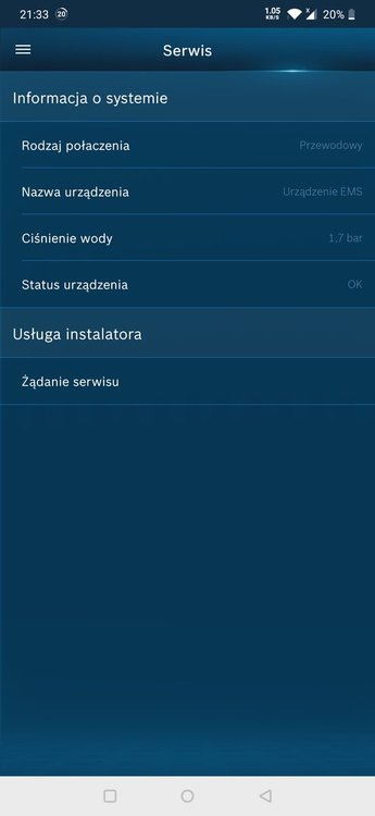

  3. Case closed, piec uruchomiony, grzeje :) Wysłane z mojego ONEPLUS A6013 przy użyciu Tapatalka
  4. Dodam, że wcześniej miałem sterownik On/Off, odłączyłem go i usunąłem pętlę widoczną na zdjęciu... Wysłane z mojego ONEPLUS A6013 przy użyciu Tapatalka
  5. Cześć, podłączyłem dziś do szyny EMS sterownik termostatyczny CT200, niestety ale piec nie grzeje. Dodam, że nie mam włączonego grzania wody, jedynie obieg na grzejniki. W aplikacji wszystko wygląda OK, zadana temp 20*, temp w pomieszczeniu 17,5*, grzania brak. Ktoś ma jakiś pomysł co sprawdzić?
