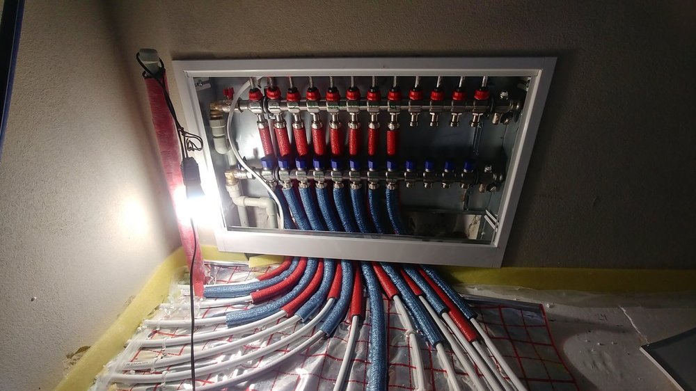

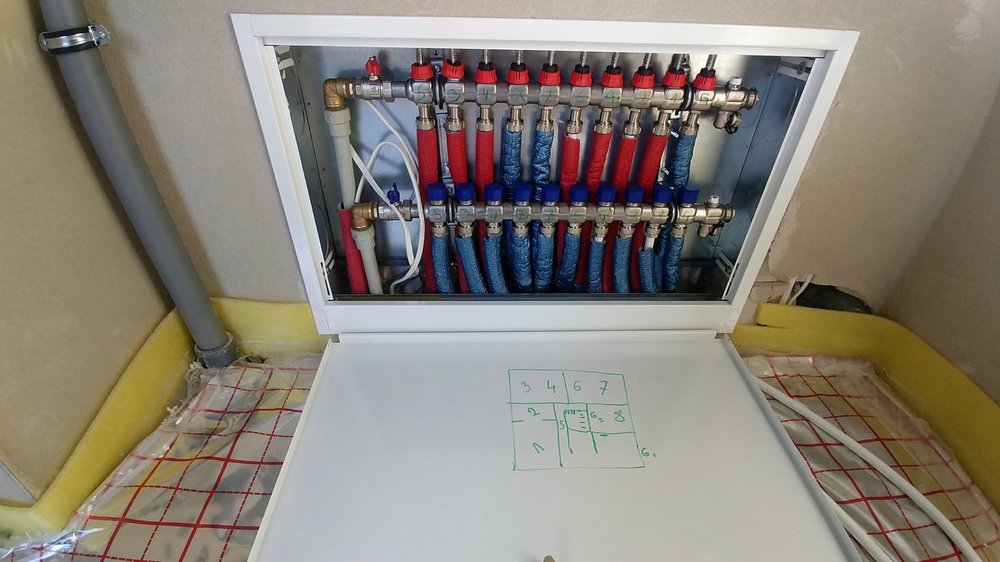

  14. Cześć, pozwolę sobie na kilka pytań w moim wątku. Jakie znaczenie na instalację ma sam rozdzielacz do podłogówki ? Zauważyłem, że przeważają tutaj na forum, takie o kolorze miedzi. Ja natomiast mam nieco inny (można zobaczyć foto na 1 stronie), jak się okazuje Viessmann. Rotametry w tym ustrojstwie chodzą tak ciężko, że to jakaś tragedia. Pytanie drugie - czy przepływy można korygować na powrotach zamiast na rotametrach ? U mnie te koreczki niebieskie chodzą lekko przyjemnie, w porównaniu do kręcenia tymi szklankami. PS. Ostatecznie rury zasilające i powroty rozdzielaczy to 28 miedź, po jednej pompie na rozdzielacz i sprzęgło. Instalacja działa, podłoga grzeje ; D Będę miał jeszcze trochę pytań o jakieś sterowanie do Termeta Golda (mam sam piec) Pzdr

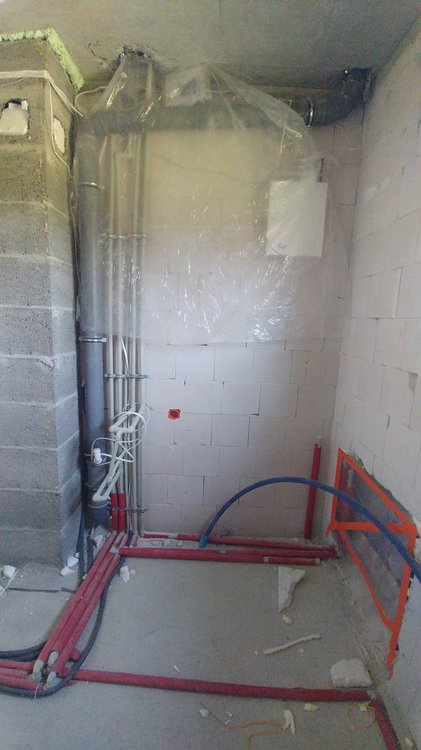

  22. Rozumiem to co napisałeś, że od kotła do rozdzielaczy muszą być rury o większych średnicach, to jest jasne. Chodzi mi o to, czy w związku z tym rura która doprowadza wodę do kotła też musi mieć większą średnicę czyli jeżeli mam użyte rury 25mm to wszystkie które mają coś wspólnego z kotłem gazowym muszą być wymienione na 32mm - o to mi chodzi.
  23. Wybacz może głupie pytanie, ale to wystarczy przerobić odcinek od kotła do rozdzielaczy czy trzeba coś więcej ? Mam tylko stare foto kotłowni jeszcze sprzed tynków.
  24. Niedobrze. Jakie w takim razie powinny być te rurki Twoim zdaniem? Każę to przerobić. ehh w poniedziałek wylewka...
  25. I. Długości pętli Dół 1. 100m 2. 94m 3. 107m 4. 71m 5. 46m 6. 95m 7. 82m 8. drabinika - w jedną stronę 4m Góra: 1. 108m 2. 62m 3. 92m 4. 92m 5. 55m 6. 64m 7. 82m 8. 58m 9. drabinka - w jedną stronę 3m 10. drabinka - w jedną stronę 2m II. Już pisałem "Okazuje się, że te rurki są już zamontowane i są to pexy 25mm, długość bd ok 2m do obu rozdzielaczy" Rurki do podłogówki Viessmann Vipex pex-al-pex 16/2
