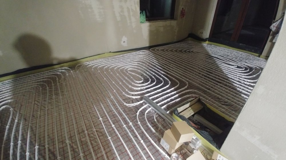

Treść opublikowana przez ray1243
  1. Na razie, tylko tyle co się dowiedziałem przez telefon bo siedzę w pracy: 1. Pętle zazwyczaj mają po ok 120m, oczywiście jest kilka krótszych, ale jeśli to kluczowa informacja to chyba bd musiał mierzyć.. Oczywiście pan gada do mnie to nie ma znaczenia bo to reguluje się przepływem. 2. Okazuje się, że te rurki są już zamontowane i są to pexy 25mm, długość bd ok 2m do obu rozdzielaczy.
  2. Dzięki za odp. 1. Dowiem się 2.Skoro to się będzie dopiero działo to może podpowiesz jakie mają być po prostu te rury (średnica) ? Co do długości to na dole kocioł i rozdzielacz jest w jednym pomieszczeniu, czyli ok 2m rury. Drugi rozdzielacz jest nad kotłownią, u góry (pralnia), czyli znowu ok 2m. 3. Dołożyć w sensie, wyjdzie to po czasie czy warto ? czy co masz na myśli ?
  3. Dzięki za odp. Skoro o tym wspominasz to widzę, że istnieje ryzyko, że Termet tego nie uciągnie. Może jeszcze ktoś się wypowie, zobaczymy. Co do drabinek to będzie możliwość podpięcia ich pod prąd. Popytam jakie będą te rury od kotła do rozdzielaczy.
