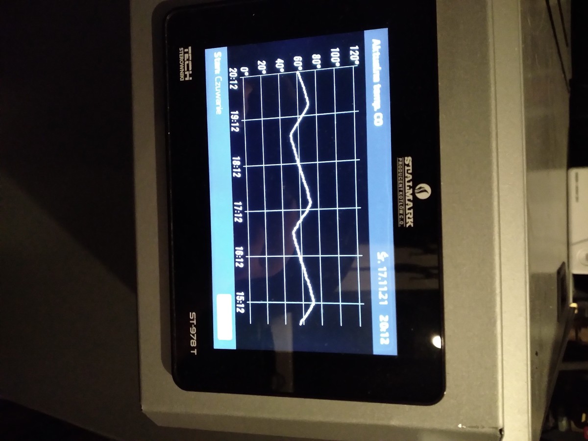

Wykres jest. MENU strzałka w prawo WYKRESY TEMPERATUR CO -

Po wykresie temperatury pieca. Godzinę grzeje i godzinę traci temperature czyli co 2 godziny się rozpala -

Ja do tej pory miałem ustawione że chodził mi cały czas tj. Dobijał do temperatury 70 przechodził w podtrzymanie ( tak tliło się aby nie zgasło) a jak temp. Spadła o 3 stopnie to przełączał się w pracę już bez odpalania bo płomień był. Teraz przełączyłem na histereze 15st . Dochodzi do 70 i wygasza się. Ale rozpala mi się ponad 12 razy na dobę więc chyba oszczędności tu nie ma. Licząc czas pracy podajnika przy pracy ciągłej wychodzi mniej sekund na dobę niż podczas wygaszania się -
Stalmark Kociołek Stalmark Ekosilver Pellet Początki
Polo1982 odpowiedział(a) na kapifranio temat w Kotły pelletowe
Odpowiedź stalmarka Witam. Kocioł powienien osiągać temperaturę jak najszybciej i się wygaszać. {Podtrzymanie powinno być zbliżone do pracy tak żeby kocioł wygasił się jak najszybciej. Pomaga to w utrzymaniu rusztu w czystości, dodatkowo ma to wpływ na żywotność palnika, ponieważ każdorazowe czyszczenie rusztu schładza palnik. -

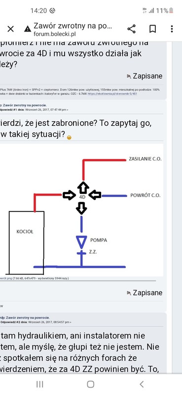

Piec eko box 15kw i same grzejniki z termostatami. Jak ustawić piec (praca tylko standard): 1. Ma pracowac na histerezie 15 st. Dobije do 70 st. I się wylaczy. Tak rozpala mi się 12 razy w ciągu doby ( praca z wygaszaniem) 2. Ma pracowac na histerezie 3 st. Dobije do 70 st. I przechodzi w podtrzymanie, tli się tylko żeby podtrzymać żar a jak spadnie temperatura to idzie w pracę 100% ( praca ciągła) Poproszę o wasze opinie -
St 292. Popraw ta instalację a potem to poustawiamy.
I pchać w dół do pieca
Pompa przewalowa powinna być na powrocie z 4d do pieca ( na tej niebieskiej rurce po lewej). Jest w złym miejscu
Pilnyxx daj parę zdjęć instalacji musi być coś nie tak
W łazienkach mam elektroniczne termostaty ustawione na niższa temperature tylko wieczorem na 3 godziny się zwieksza do kąpieli. Jak otwarty był na stałe to było trochę przy ciepło
Witam. Posiadam piec na pellet i instalacje z zaworem 4d. W tym sezonie założyłem głowice termostatyczne na grzejniki i podczas domykania się ostatnich głowic są gwizdy. Pompa to grundfos alpha2L 25-60 która powinna według instrukcji mieć stały minimalny przepływ. Czy mogę założyć taki bypass w skrzynce jak poniżej czy lepiej ingerować w instalacje i zrobić to zaraz za zaworem 4d?
