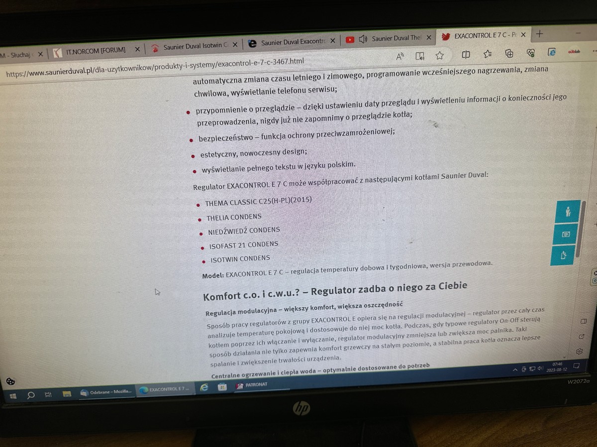

Jako, że w innym temacie jeden z forumowiczów zwrócił uwagę, że do pieca isotwin T31 dedykowany jest ten 720f - może ktoś wskaże różnicę w zarządzaniu tego pieca w przypadku tych dwóch regulatorów z tematu. Piec pracuje bez zaworów mieszających, w prostym układzie z ogrzewaniem podłogowym bez stref i zaworów na pętlach - czy to modernizacja regulatora czy tylko zmiana wyglądu na bardziej nowoczesny? Obecnie posiadam ten E7C radiowy z czujnikiem tem. zew. radiowym i wydaje się być ok. Ale może jest jakiś sens wymiany na ten nowszy?

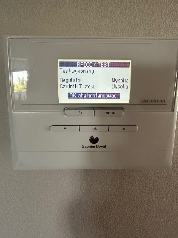

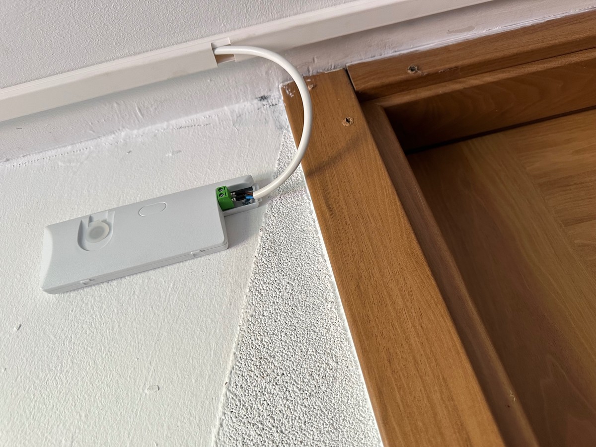

Dalej nie wiem czym się funkcjonalnie różnią od E7c - wydaje mi się że jedynie wyglądem dopasowanym do wyświetlacza pieca.. zapewne sterowanie modulacyjne wygląda identycznie - no chyba że ktoś coś wie i się podzieli uwagami… Wymontowałem z pieca i dałem kablem dwużyłowym 0,75mm do garażu co dało taki efekt:powinno działać z dobrym zasięgiem czujnika bezprzewodowego tem zew na ścianie północnej i to było moim celem- może komuś to doświadczenie się przyda -

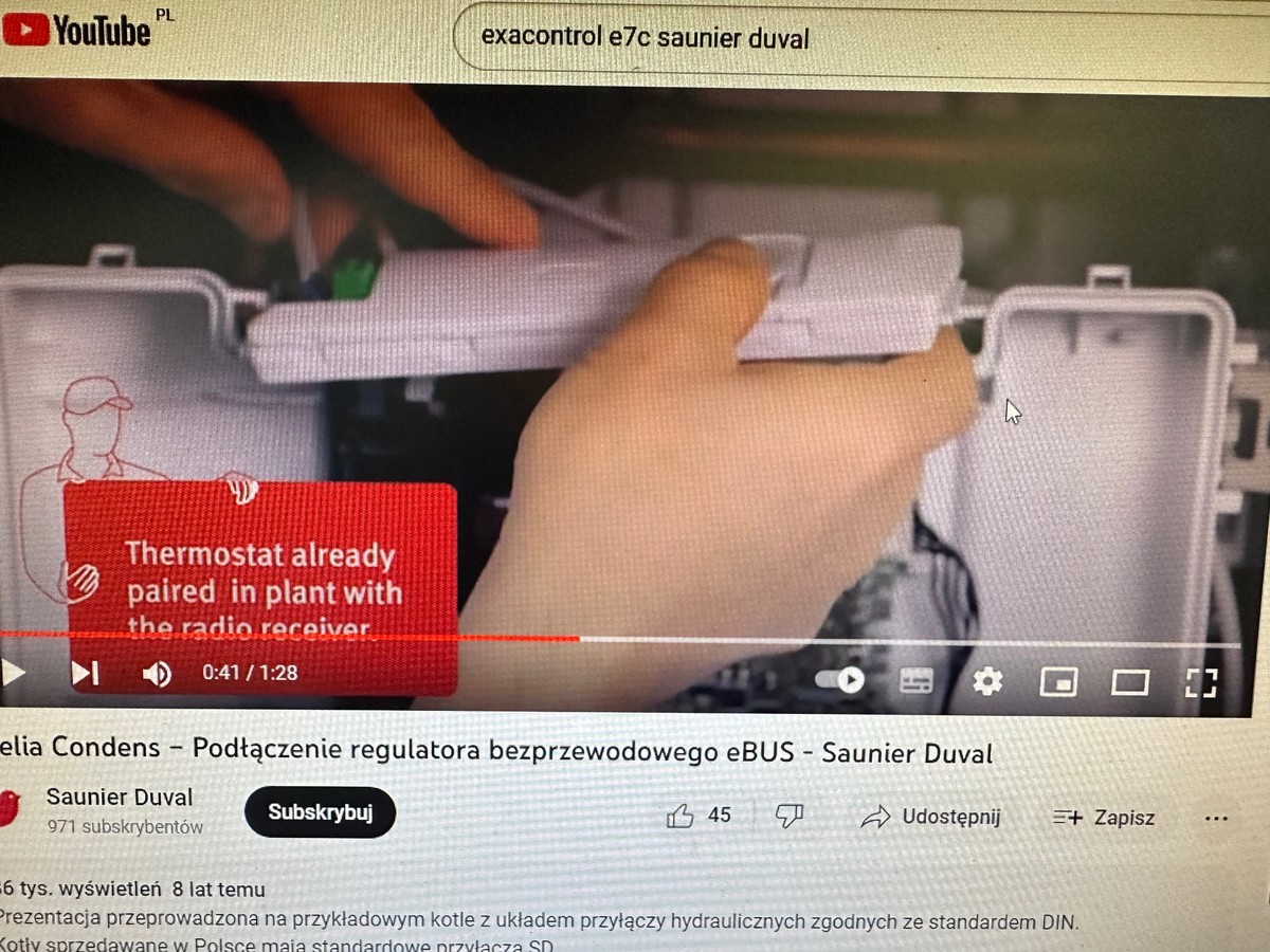

Chodzi o ten odbiornik radiowy eBUS Czemu nie jest do niego - działa prawidłowo Z tego co producent podaje to jest zgodny.. "Nowe kotły mogą też współpracować ze wszystkimi regulatorami Saunier Duval wyposażonymi w złącze eBUS z wyjątkiem regulatora radiowego MiPro R. Możliwość zdalnego sterowania z wykorzystaniem internetu zapewnia regulator MiGo." info z tej strony możesz to rozwinąć nieco bardziej? -

Witam, mam piec T31 ze sterownikiem bezprzewodowym Exacontrol E7c i czujnikiem bezprzewodowym temperatury - niestety piec w piwnicy nie widzi czujnika na północnej ścianie, a na innych oszukuje wskazania przez nasłonecznienie - czy można ten bezprzewodowy moduł przy piecu do łączności radiowej dać piętro wyżej za piec - gdyby był w garażu nie było by problemu. Chciałem dać przewodowy po kablu ale brakuje mi 5 metrów do standardowego przewodu z czujnikiem - po dorobieniu brakującego przewodu oszukuje temperaturę ( przy zastosowaniu identycznego przewodu) w taki nieliniowy sposób że korekta na sterowniku nic nie pomoże. Może ktoś ma wiedzę w temacie? -

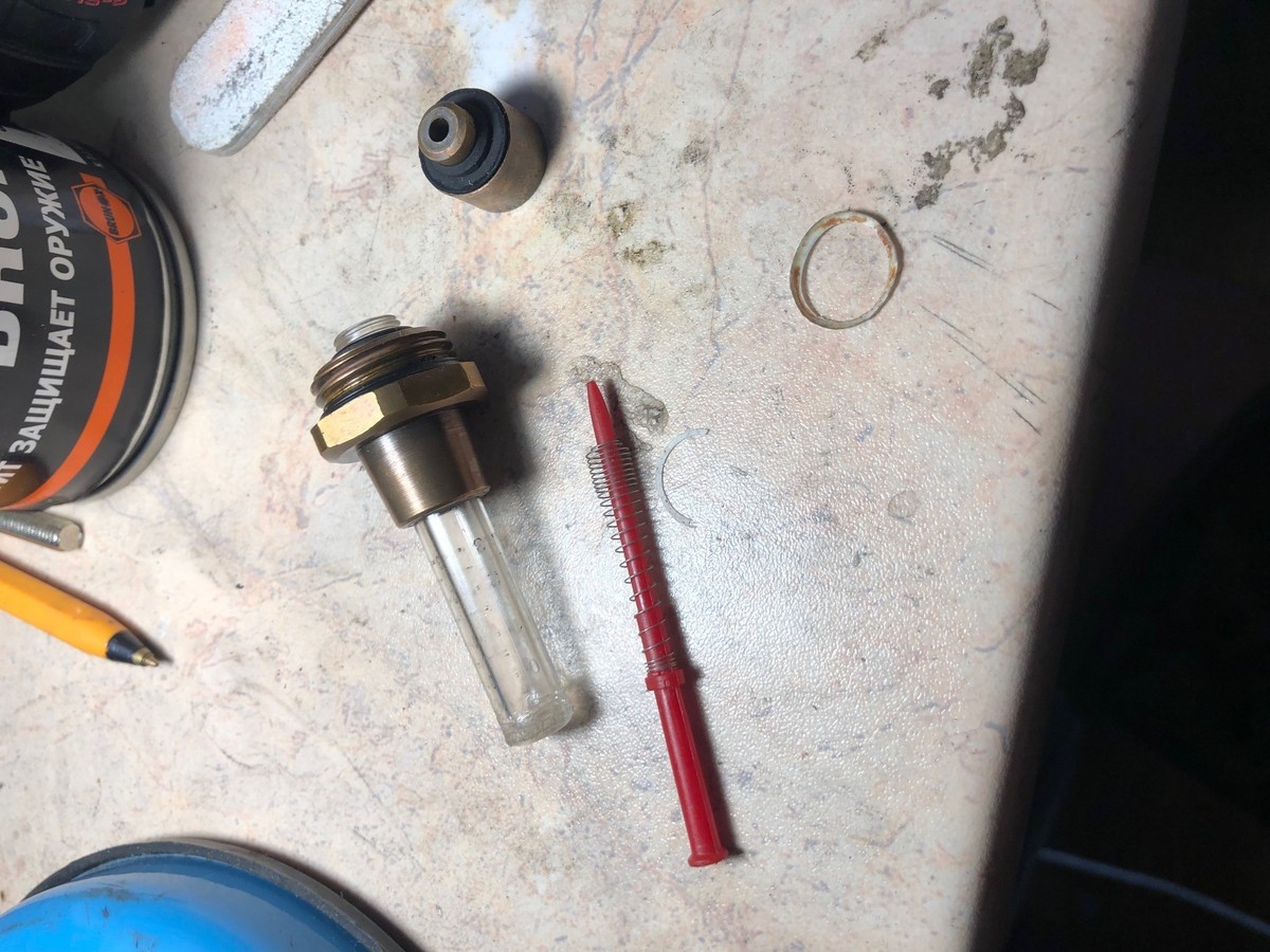

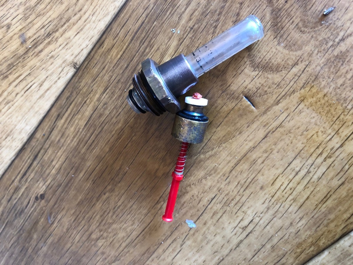

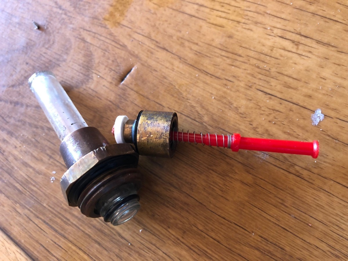

Dzięki - tak będę chciał zrobić - póki co staram się uruchomić te rotametry bo się zakamieniły - na zdjęciu jest jeszcze piec węglowy ale w trakcie podpinam gazowy Saunier Duval IsoTwin Condens T 31 - kolega z forum mi wyliczył ofertę na wymianę tych co mam rotametrów i zaworów zasilających na nowe, ale póki co muszę środki zgromadzić i postaram się te co mam jeszcze jakis czas wykorzystać. Ktoś to podpioł odwrotnie do pieca i temu rotametry nie miały prawa nic pokazać bo ich główki były dociskane przy przepływie a nie unoszone strumieniem wody - ważne, że teraz rozumiem sens ich działania i zasadę ustawiania przepływów na pętlach. W niektórych wyłamał się ten zatrzask trzymający biały kapturek czerwonego wskaźnika - trochę to skracam przy naprawie i montuje na nowo - zawsze coś tam powinno pokazać przy przepływie. Prawdopodobnie też od początku przy załączaniu pompy obiegowej słyszałem stuki - to wina tego, że woda wchodziła pod zawory te które powinny być na powrocie. Jest na łączeniu rurek szklanych z tym wkładem jakaś biała uszczelka - chyba teflon - czy można dać gumową? -
Rozdzielacz poniżej poziomu podłogi
nesiasps odpowiedział(a) na nesiasps temat w Instalacje CO i CWU
to może jeszcze inaczej zapytam - nie wykręcałem tego przepływomierza z gniazd ponieważ obawiam się zapowietrzenia pętli - rozdzielacz poniżej podłogi - ale szukając wytłumaczenia jak to powinno działać znalazłem taki opis http://www.heimwerkerkniffe.de/heimwerkertipps/flowmeter-der-fussbodenheizung-reinigen-verklebt-verdreckt#prettyPhoto Sądzę ze to podobny typ jak ten u mnie - zatem może ktoś niech popatrzy na ten typ bo moim zdaniem ta część szklana powinna się dać obracać i otwierać lub domykać zawór, a skoro ja nie mogę tym obrócić to znaczy że albo mam inny system albo się zabrudziły i zakleszczyły a jeśli tak to jakim sposobem przy wskazaniu 0 to mi grzeje podłogę? W moim przypadku te rotametry są na powrocie a tu na zasilaniu - czy ja mam źle czy to inny system? Pytałem producentów czy to ich towar ale bez efektu. Blisko był Roth ale nie odpowiedział. Jeszcze jest opcja, że to działa jak wskaźnik na pływaku, a że odwrócone to nic nie pokazuje - nie wiem sam o co tu chodziło producentowi. Zasilanie idzie od zaworów które mogę zamknąć lub otworzyć teraz mechanicznie pokrętłem a wcześniej termostatami od czujników. Może ktoś ogarnia taki temat? -
