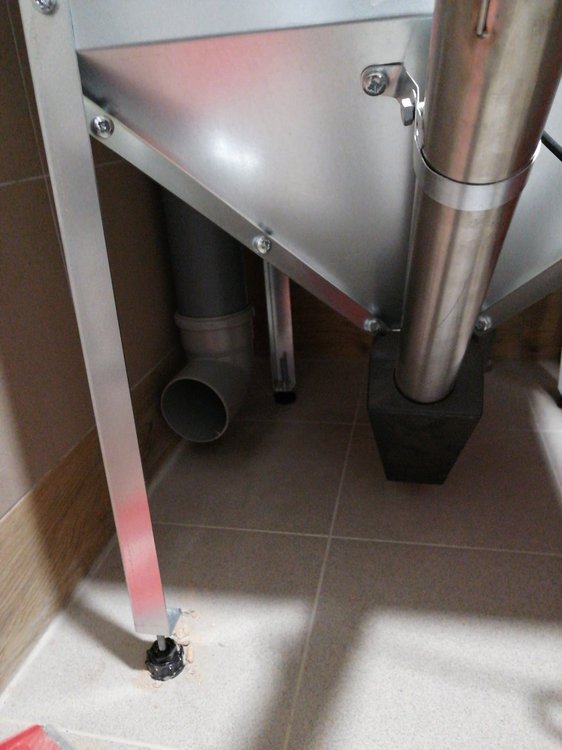

@papen76bo widzisz, na 1,60cm szer zmieścił się wlot świeżego powietrza, podajnik 165kg, piec, i naczynka wyrównawcze heh -
Crespoo odpowiedział(a) na temat w Kotły pelletowe
Bo ja zamówiłem sobie wyjście górne czopucha że względu na mało miejsca w kotłowni. Tak ona niemalże styka się z podajnikiem, dlatego wybrałem taki kocioł w takiej konfiguracji żeby przy tak wąskiej kotłowni wszystko się zmieścił z jednoczesnym Dosc dużym podajnikiem. -

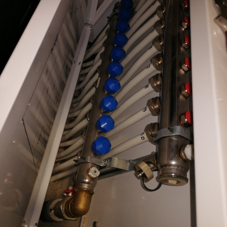

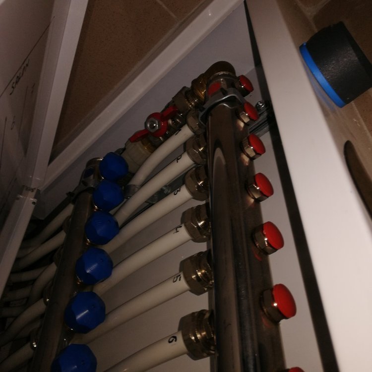

@Dragsterdokładnie przez wełnę do pieca przechodzi. A ten drut jest sztywny jak mówisz. A rozdzielenia podłogówki wygląda tak: -

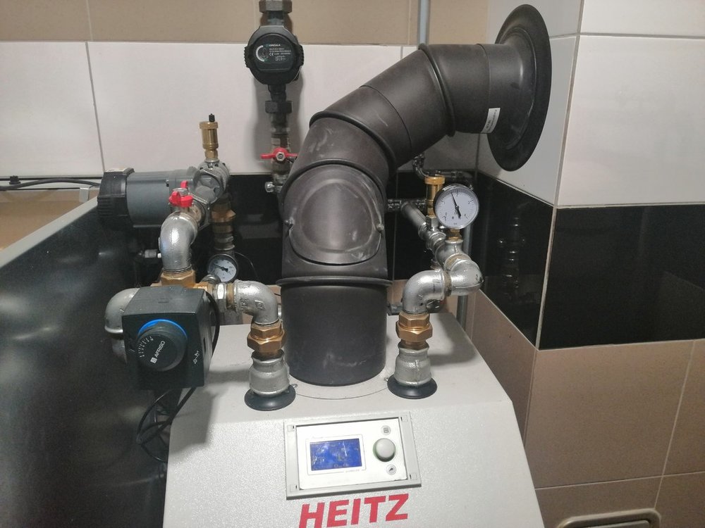

Dzięki kolego już go oddalilem. Wypadł od pieca na wejściu do pieca i gdy go wyciagnalem piec nagle wskazał 66st, włożyłem go głębiej o jakieś 5cm i piec wskazuję już 78st hmm... Tak dokładnie kolego, taki to ecoster -

Tak sobie myślę.. Piec przy tej temp wygasil się i za 35min znowu rozpalil.. Temp przy krzywej grzewczej 0.4 zadana 32st w rurki od podłogówki. Może lepiej żeby pracował cały czas bez ciągłego wygaszania i rozpalania? Temp zadana pieca 70 st, histeraza 12, po wygaszeniu 76-78. Po rozpaleniu zaś 48st. Temp powrotu nie znam, rura jest dość ciepła, stawiam około 45st. Co sądzicie? -
