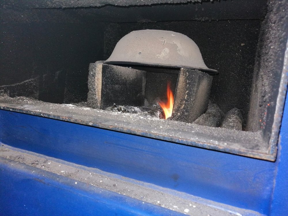

Nie odstawia sie. Przez ostatni czas testowalem co jest lepsze i ekonomiczniejsze (puszczacie cwu non stop czy zeby sie odstawial) z deflektorem jeszcze kombinuje. Bede przecinal szamot na pol po dlugosci i ustawial na krzyz zeby nie blokowac calej dlugosci rusztu. Dzis wyglada tak Wczesniej zamiast miski byly 2 cegly szamotowe. Jest brudno ale i tak jest niebo a ziemia porównując do wczesniejszego zabrudzenia:) -

A mi cholernie brakuje tylko wykresu spalania dobowego w stosunku do srednich temp zewnetrznych;) taka zachcianka. Po czasie walki na rozne sposoby z piecem wkoncu doszedlem do ladu i skladu. Deflektor zrobiłem z szamotu nad rusztem wodnym, zrobiło sie od razu czysciej. Splanie rozne, zalezy jak wieje na zewnatrz, srednio 25kg jakiegos grochu bez nazwy i ok 20-23 kgm golda. Trzeba posluchac po prostu kolegow z forum i wprowadzać zmiany stopniowo i obserwowac. :) pozdrawiam -

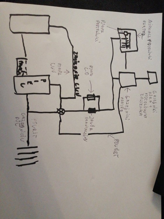

Na szybkosci zlepiony schemat... Na calej istalcji przy piecu jest jeden odpowietrznik i to na zasilaniu cwu brak na CO, nie ma zadnego zaworu zwrotnego sa zwykle zawory kulowe. Dodatkowo jest 3 obieg . Sorki za amatorski schemat nie znam profesjonalnych oznaczen -

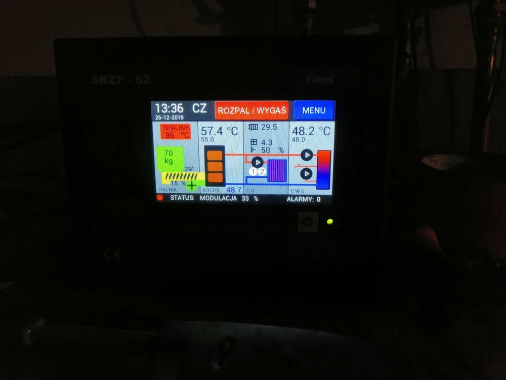

Witam w nowym roku. Dziekuje za odpowiedz. Dzis dopiero zajrzałem na forum i o dziwo moj eksperyment z podniesieniem minimalnej modulacji zostal tu potwierdzony:) Mam tez dodatkowe pytanie Mam schrzaniona instalacje, albo tak mi sie wydaje, gdyz za zaworem Xd rura idzie jedna do podlogowki i na grzejniki i to dopiero rozdziela sie w garazu na mieszacz podlogowki i skrzyneczke grzejnikow... Pytanie jest takie... Wydaje mi sie czy faktycznie dupa i bedzie musialo byc przerobione? -

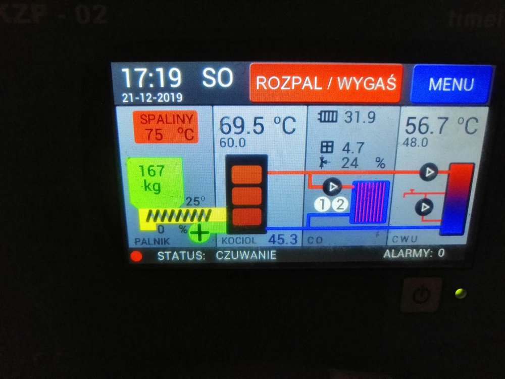

Panowie czym jeszcze moge walczyc z sadza na wymienniku? Zamontowalem miske reksia i zawirowywacze, pomoglo, jest o polowe mniej sadzy..jednak wciaz.... Obecne ustawienia na Kgm Gold Wiatr 11-21 (dm80) inaczej sadza x10 mimo iz dmuchawa startuje blizej 5/. Moc palnika 25kw czas podawania 3sek Modulacja 10-100 Dynamika 1 Paliwo ustawione na 29 bez korekt. Czas przekroczenia 180 VID_20191226_133610.mp4 -

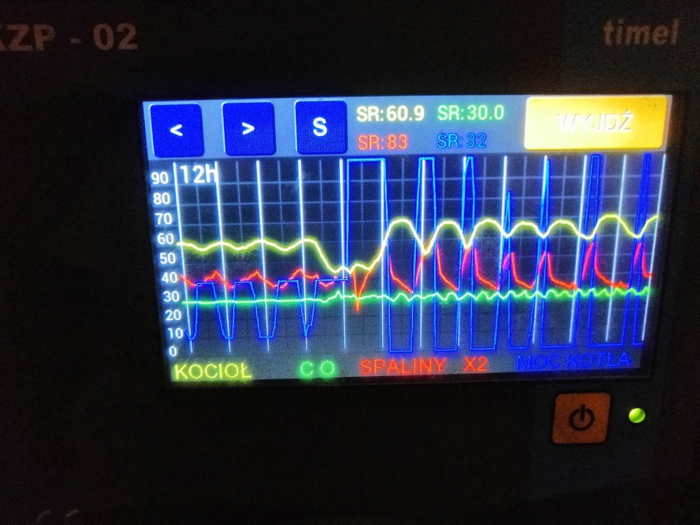

Wykresy i reszta doslownien z przed chwili. Na wiosne planuje zamontowac pompe kotlowa...teraz musze sie przemeczyc z cwu... -

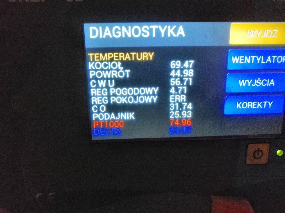

Kaganiec sciagniety. Powrot oscyluje w granicy 40 stopni przy temp pieca 60.. Delta wysoka, wiem ale inaczej nie chce być..oczywiscie czujnik zamontowany przy wejściu powrotow do kotla.. Potencjal obliczony z przesypu na 14.9kg dzis zasypalem 175kg i policze ze zuzycia. Czas przekroczenia, 45minut Powietrze tak wysoko ze wzgledu na kopcenie i niedopalanie. Przy ustawieniach 4(start)-21(najwyzsze ustawienie bez efektu palnika) jest mnostwo sadzy. Mimo iz palnik jest nowy i przyjechal uszczelniony, ja poprawiłem to uszczelnienie to mam wrazenie ze pali sie dziwnie... Tak jak na zdjeciu... -

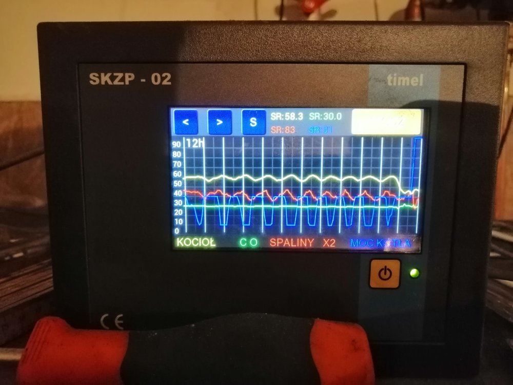

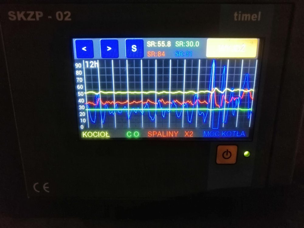

Witam. Mimo stabilizacji pompa cwu jako kotlowa wciąż mam delikatne szlaczki. Wykres z ustawien Moc 25kw lejce na 10-45 dmuchawa dm80 14-21 dynamika 4 eko kgm gold ustawiony na 32mj korekta 0 podawanie 8sek spalanie dobowe ok 20kg. Bez pompy cwu spadalo do 16kg/doba ale piec stal duzo w czuwaniu. Pod koniec widac sciagniecie ograniczenia modulacji bo spadl do temp 46stopni, przy okazji zmniejszylem moc na 20kw Cos moge.tu poprawic? Jakies rady? Pozdrawiam -

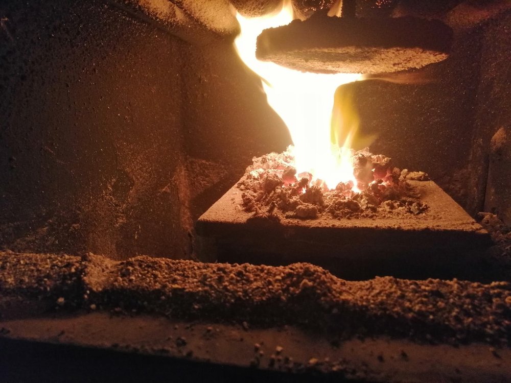

@YaroXylen No..az takiem mocy sprawczej nie mam.to piec tescia...wystarczy ze go namowilem na wymiane palnika. @Jozefg1 20-22cm od dolnej czesci ruszta do palnika. Doladnie nie moglem zmierzyc bo sie tam pali... na razie pale bez deflektora, spalanie poszybowalo z 3kg/doba do gory- 578 odpowiedzi

Panowie pomozcie. Co moge zrobic? Pare postow w gore zamiescilem zdjecie. Deflektor mam stanowczo za nisko, polozenie go na ruszcie dodatkowym powoduje dosc spore kopcenie. Nawet kupiłem miske reksia ale to jux wogole czarno sie zrobilo w moment. Jakies rozwiązania, propozycje?- 578 odpowiedzi
