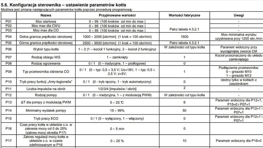

Termet Ecocondens Gold 20kW 2F - obroty wentylatora
piotrr1984 odpowiedział(a) na piotrr1984 temat w Kotły gazowe
Może ktoś z użytkowników Termeta ma zmienione na 1200 obr/min i powie jak to u niego wygląda ? Czy serwisant zmieniając na 1200 sprawdzał analizatorem spalin skład mieszanki i czy w związku z tym regulował dysze? -
@colander dokładnie tak jak napisałeś wyglądała u mnie sytuacja przy uruchomieniu zerowym przez serwisanta ? odpalił , podbił , poszedł;-) Sam w trakcie sezonu grzewczego wnikając w temat dostosowałem Parametry do mojej instalacji : P01 - z 40 na 20 moc startowa ( komin 3m nie ma problemu z zapłonem) P03 - z99 na 20 moc max dla CO -w zupełności wystarcza i tak moduluje mi na Fr 00 ( Zmieniłem nawet na minimum czyli 00 ograniczając moc max kotła do minimum czyli 3kW dzięki czemu dłużej rozgrzewa się instalacja i jest mniej startów palnika) P18 -z 99 na 50 Max wydatek pompy - przy fabrycznym było 99 było słychać szum, instalacja jest mała wiec myślę ze taka wartość wystarczy, tym bardziej ze pompka jest PWM i moduluje , analogicznie zmniejszyłem P14 - -z 50 na- 20 min wydatek pompy ale tak nisko nie schodzi P24 -- z 20 na 10 czas pracy na mocy startowej, chociaż i tak moc startowa ma taka sama wartość co moc dla CO Dlatego tez założyłem ten temat żeby dowiedzieć się cos konkretnego @vlad1431 Od CWU jest osobny Parametr P02-moc max dla CWU i P05 -górna granica prędkości obrotowej wentylatora -
Rok produkcji 2019 -
Witam zastanawia mnie Parametr P04, wiem ze nie powinno się go ruszać bez analizatora spalin. Chodzi mi o minimalna moc kotła 3 kW jeśli uzyskuje on ja przy obrotach 1200 a fabrycznie mam ustawione 1500 obr/min .To przy Fr 00 jaka mam teraz minimalna moc kotła? Z poniższej instrukcji wynika, że 1500obr/min jest dla komina 60/100 kolano+3m rury , wiec jeśli ktoś ma np. 1m rury wyrzut przez ścianę może mieć 1200 obr/min? Znajomy ma np 7m komina a ma również fabryczne 1500 obr. i nie ma żadnych problemów z oporami komina, wiec jak to jest w końcu minimalna moc kotła to 1200 czy 1500 obr /min? Policzyłem również zużycie gazu przez godzinne na minimalnej modulacji żeby zobaczyć z jaka mocą pracował kocioł, raz mi wyszło 0,316m3/h x 11,265(wsp .konwersji z ost. faktury)= 3,55kW , za drugim razem 0,288x11,265=3,24kW. Wiem ze to są nieznaczne różnice i nie warto zaprzątać sobie tym głowy gdyż to nic nie zmieni w zużyciu, kocioł będzie musiał wyprodukować tyle ciepła ile straci budynek. Lecz wczytując się w instrukcje zaciekawił mnie ten temat

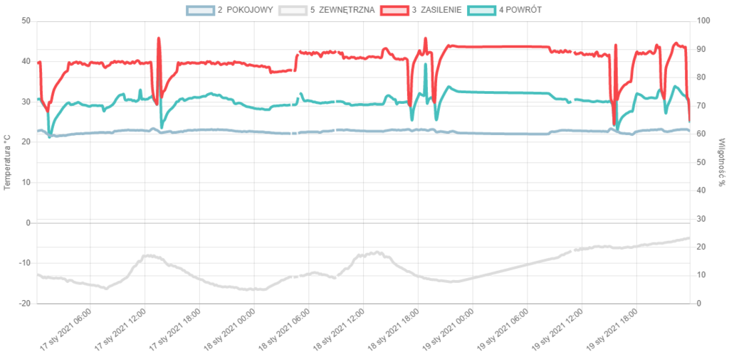

Termet Termet EcoCondens Gold Plus 20 KW - 2F
Tak wyglądały temperatury (pokojowa, zewnętrzna, zasilenie i powrotu) w trakcie ostatnich mrozów. Tak jak wspominałem już wcześniej przy temp.40* na zasileniu i zewnętrznej 0* kocioł dogrzewał i termostat pokojowy wyłączał ok 12 razy na dobę, wiec czekałem na mrozy aby moc zobaczyć przy jakiej temperaturze zewnętrznej będzie chodził non stop utrzymując temperaturę pokojowa ;-) I o dziwo 40* dało rade utrzymać zakres temperatury 22.8-23,2 sterownik pokojowy nie rozłączył grzania. Leczz 18 .01 o 5 rano zauważyłem ze temp pokojowa spadła na 22,7 i zasilenie 38-39( nie wiem czemu?) wiec poniosłem troszkę krzywa grzewcza na zasilenie poszło 42-43* i dało rade .Natomiast zużycie gazu w tych dniach wyniosło 17.01-7,34m3 , 18.01-7,80m3, 19.01 -- 7,93m3- 92 odpowiedzi
