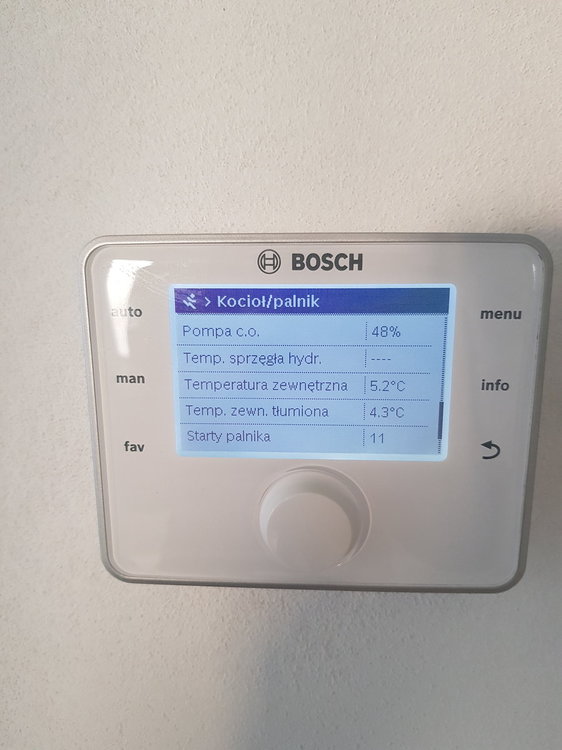

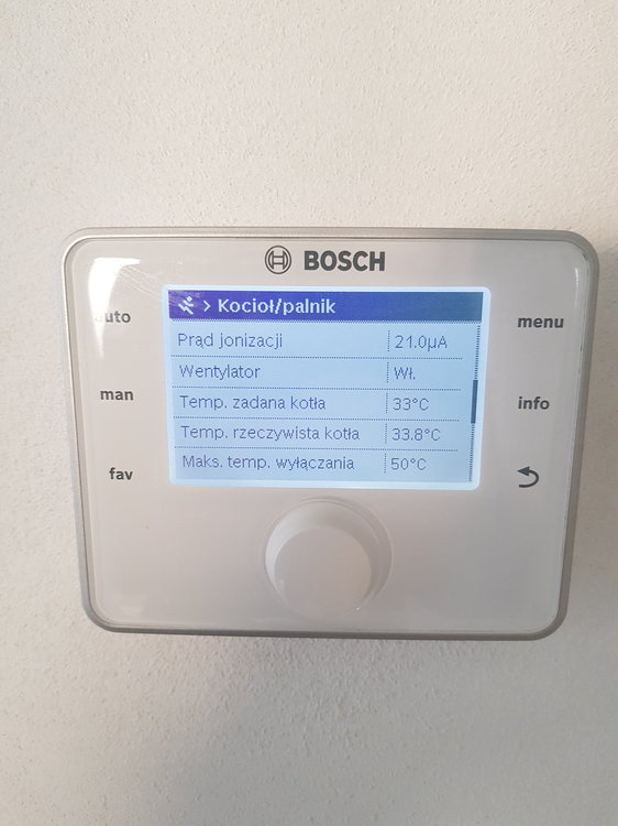

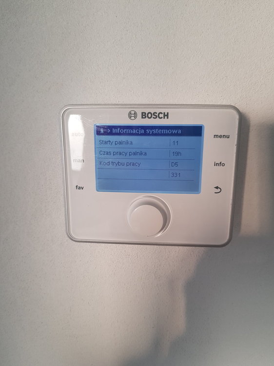

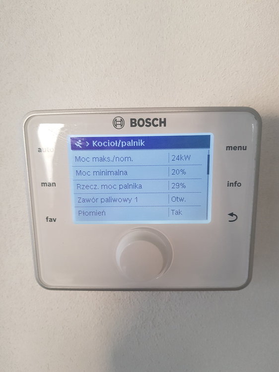

Dzisiaj znów sprawdziłem starty palnika i jest 22 starty przy 7h pracy palnika. Po przeczytaniu instrukcji doszedłem do funkcji serwisowej 3.3d Minimalna znamionowa moc cieplna i mam ustawioną na 4.9kW i nie mogę jej obniżyć. Po konsultacji telefonicznej z kolegą z forum doszedłem do wniosku że to może być przez ogrzewanie propanem. Możecie coś powiedzieć na ten temat jak to wszystko pozoustawiać aby tak często nie traktował tylko chodził płynnie -

Może i tak jest jak.mówisz ale teraz to już jest po zawodach wszystko zamontowane i uruchomione. Tylko teraz proszę o wskazówki jak dobrze to wszystko pozostawiać aby było dobrze. Wczoraj zresetowalem starty palnika bo było ich 222 na 110h pracy palnika. Dzisiaj jest 6h pracy palnika a startów jest 8 to też słabo?. Ale może tak ma być dom jeszcze nie ocieplony kotłownia uruchomiona od 3tyg. Możecie coś podpowiedzieć? -

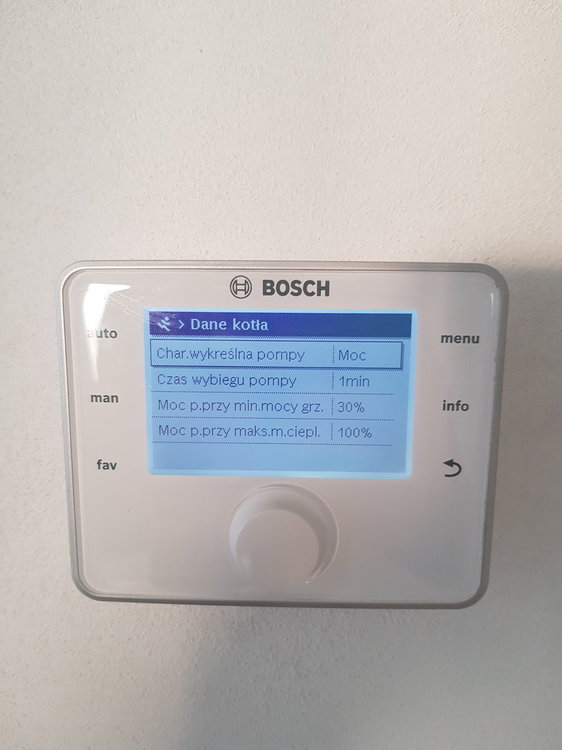

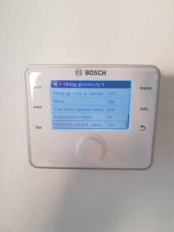

Interwał czasowy dla wyłączenia i ponownego załączenia palnika zmieniłem z 10 na 20min. Interwał temperaturowy dla palnika mam ustawiony na 6K Czas podtrzymania pompy 1min Program napełnienia syfony 1 -

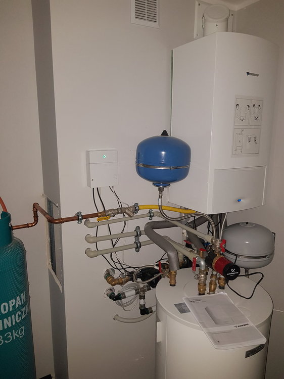

Piec mam zamontowany od 3tyg. czemu są 2 naczynia i moduł MM100 to też próbuje sie dowiedziec dzisiaj będe sie widział moim hydraulikiem i mam nadzieje ze mi to wyjaśni. Pozdrawiam -

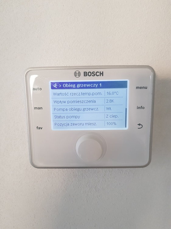

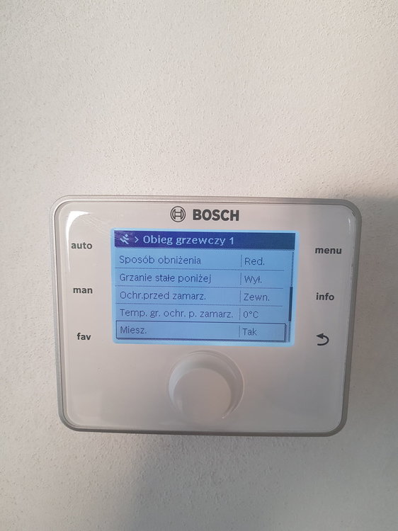

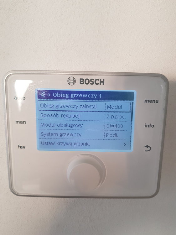

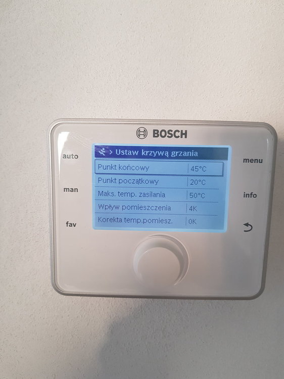

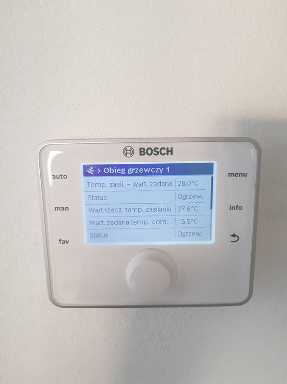

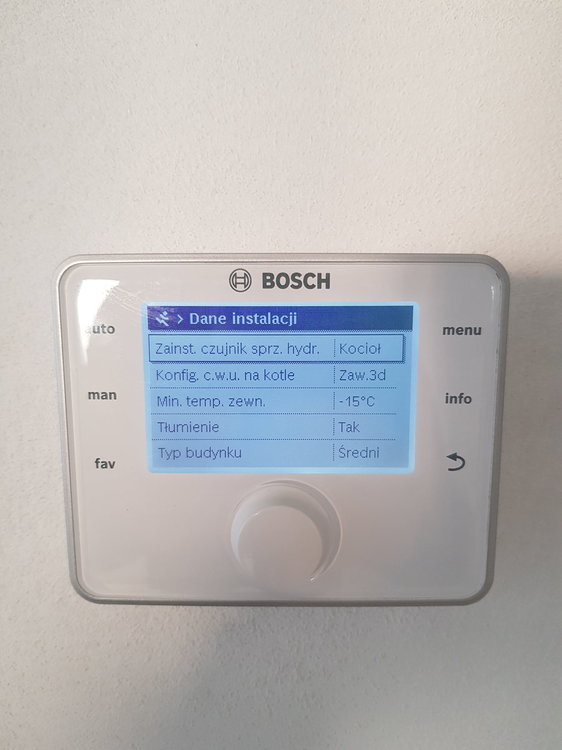

Serwisant skonfigurować wstępnie kocioł ale, dzisiaj przeglądałem CW400 i na 110h pracy kotła miałem 222 starty palnika, a powinno być raczej na odwrót prawda? Obieg grzewczy zainstalowany - Moduł Sposób regulacji - tem.zew. z punktem pocz. Wpływ pomieszczenie - 4K Punkt początkowy - 20stopni Punkt końcowy - 40stopni Maksymalna temp. Zasilania - 45 stopni Sposób obniżenia - Red. Tłumienie - Tak Typ.budunky - średni -

Butlę będą na zewnątrz narazie czekam na ocieplenie domu. Ale nie chodziło mi o ustawienie butli tylko o coś innego. -
Dzień dobry, Jestem świeżym użytkownikiem kotła Junkers z regulatorem CW400 oraz MM100Instalacja grzewcza składa się w całości z podłogówki. 1 obieg grzewczy, dom w niedługim czasie będzie ocieplony styropianem.15cm, lane skosy ocieplone wełna 30cm.Potrzebuję pomocy w ustawieniu .Bardzo proszę o podpowiedź co i jak mam ustawić Dołączam zdjęcie kotłowni Pozdrawiam
