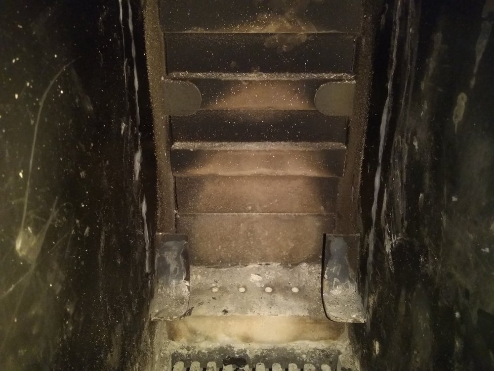

Zmniejszyłem na próbę powierzchnię paleniska i efekt jest taki że teraz kopci jak parowóz. Musiałem w ogóle zamknąć klapkę w drzwiczkach załadunkowych i puszczać powietrze tylko dolnymi drzwiczkami. Jeśli tylko na chwilę uchylę klapkę w drzwiczkach załadunkowych to od razu bucha kłębami czarnego dymu. Wygląda na to że jest za mało powietrza wtórnego. Myślałem żeby powiększyć otwory w tej cegle szamotowej przez którą jest podawane pw ale czy ta cegła nie pęknie podczas wiercenia? Jak się pali powolutku na minimalnej ilości powietrza to nie dymi ale jak puszczę więcej powietrza to od razu zaczyna dymić.- 290 odpowiedzi

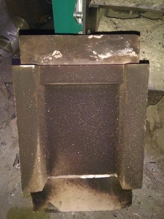

Przegroda ceramiczna pękła na pół, jeszcze się trzyma ale ciekawe jak długo. Myślę wstawić blachę na tą płytę ceramiczną żeby się nie rozleciała jak się wrzuca węgiel. Na dodatek ona stoi chyba pod kątem, palenisko w dół się zwęża przez co opał się zawiesza. Pojemność paleniska niby duża ale co z tego jak drzwiczki załadowcze są po środku paleniska a nie u góry przez co żeby zasypać większą ilość węgla trzeba to robić ręcznie a i tak węgiel wypada. Przy tych wymiarach komina brak przesłony w czopuchu to jest wada, bo jak jest silny wiatr to jest taki ciąg że wyciąga popiół. By była przesłona to by się trochę ją przymknęło i paliło by się spokojniej. Myślę w te rury wymiennika wstawić takie spirale do zawirowywania spalin jak to jest w zagranicznych kotłach, tylko gdzie takie coś dostać.- 290 odpowiedzi

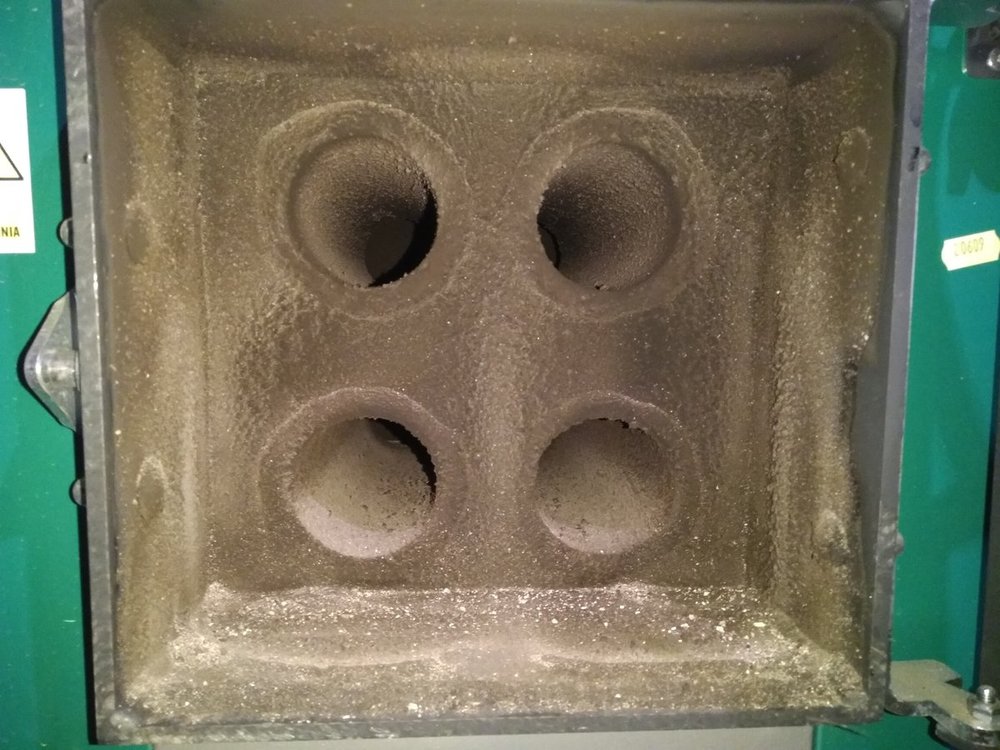

Zobaczę może spróbuję wstawić tą blachę. Miałem taką wstawioną w starym kotle i jakoś nie zauważyłem różnicy, blacha się tylko wygięła i ją wyjąłem. Jak otworzę drzwiczki wymiennika to widać płomień przez te rury to chyba coś tam się pali, ale coś mi się zdaje że jest za mało pw bo płomień jest taki pomarańczowy i w ogóle nie reaguje na przymykanie i otwieranie pw. Mogą być za małe otwory w tej cegle bo te mają chyba 10mm. Może na próbę jakoś zamontuję dmuchawę do wlotu pw i zobaczę czy będzie różnica.- 290 odpowiedzi

Tak to jest wyjęta przegroda i tą stroną co na zdjęciu widać idzie do tej przegrody co w piecu. No nie stety nie dopala gazów po zamknięciu się klapki wlotu powietrza. Trzeba by było palić non stop na ful ale to by szybko zagotowała się woda bo za mały bufor. I tak po zamknięciu klapki wlotu powietrza niebezpiecznie przeciąga temperaturę z ustawionych 65 do 80 stopni. A nie widzi mi się palić małymi porcjami i w nocy chodzić z piętra przez nie ogrzewaną klatkę do piwnicy podkładać do pieca.- 290 odpowiedzi
