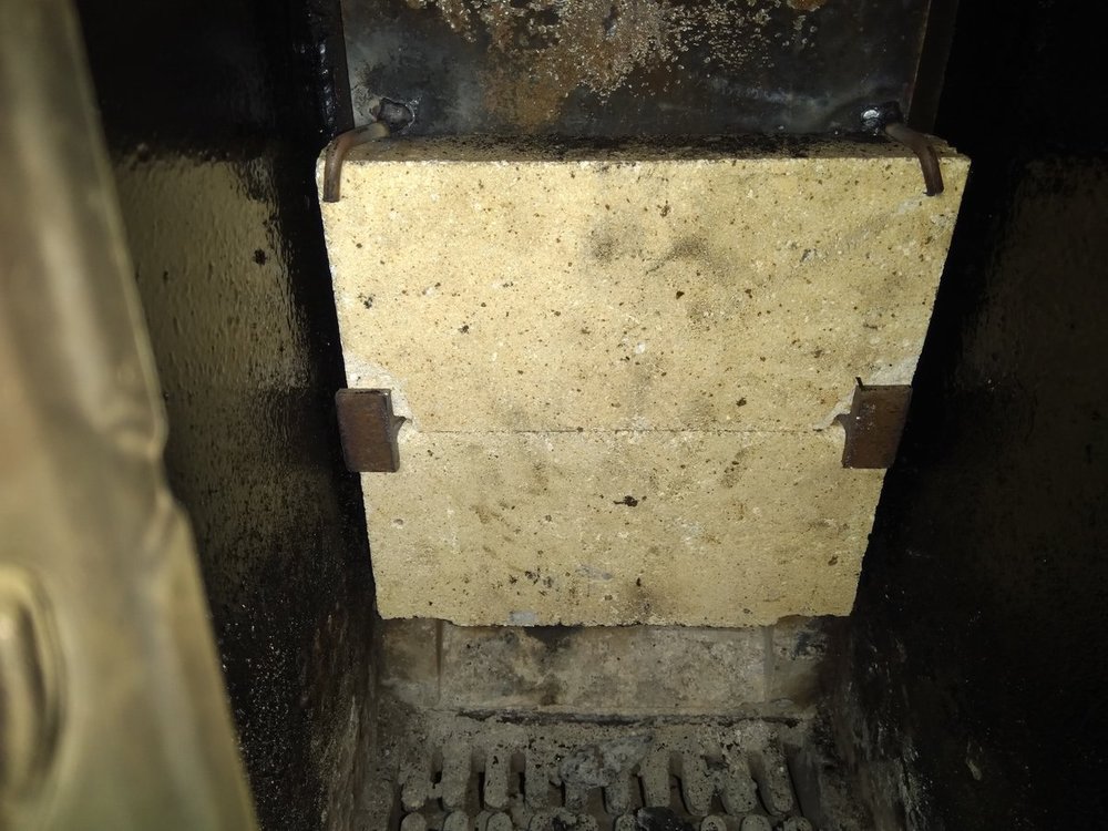

Coś w tym jest bo jak włożyłem tą płytę z szamotami to jak ruszt pod nią jest pusty i podaje powietrze dolnymi drzwiczkami to zrywa płomień w tym miejscu. A jak podaje górnymi powietrze to ładnie wciąga do palnika. Przez całą noc powietrze dochodziło tylko przez dolne drzwiczki i z rana było dużo nie dopalonego węgla bo zapewne powietrze było zaciągane przez ten nie zakryty ruszt. Jeszcze tak myślę czy aby wlot do palnika nie jest za duży bo gdzieś wyczytałem że dla 10kw powinno być około 40 cm kwadratowych powierzchni wlotu a u mnie jest ponad 100cm. Dlatego może u mnie na małej mocy nie dopala spalin bo są za bardzo rozproszone. Że niby nie może być wlot do palnika wąski a długi a u mnie właśnie taki jest.- 290 odpowiedzi

Wymiary szyby minimalne to 25x25. Ruszt składa się z dwóch ruchomych elementów żeliwnych z czego połowę jednego elementu pod przegrodą zasłoniłem kawałkiem szamotu, więc jeszcze zmniejszenie rusztu może pogorszyć spalanie.- 290 odpowiedzi

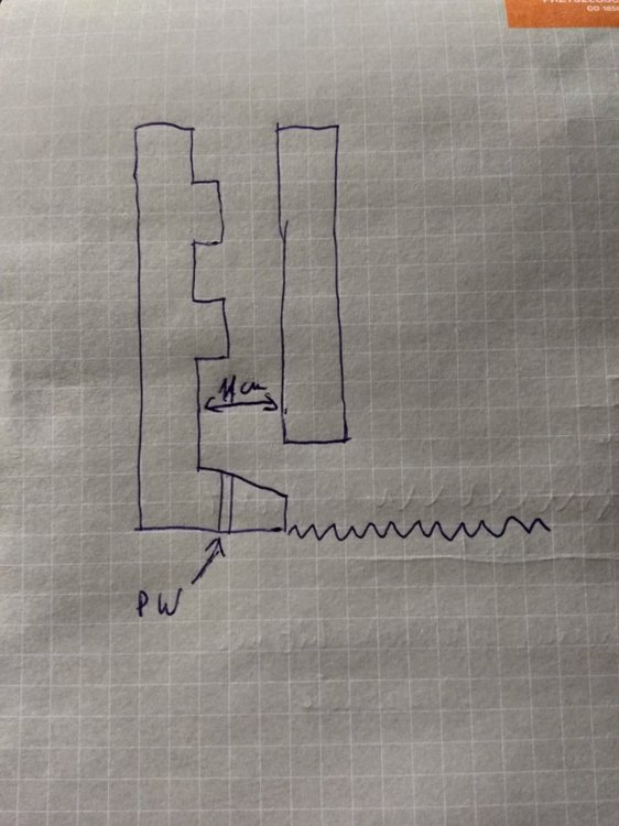

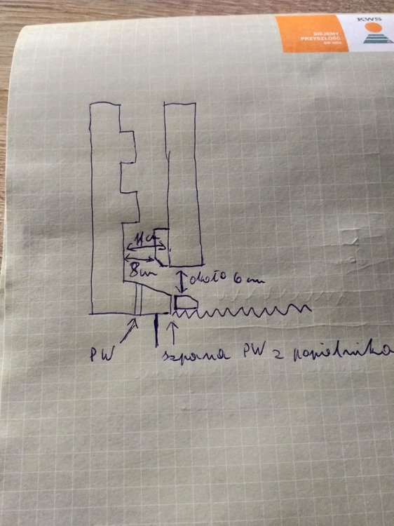

Załączam prowizoryczny szkic jak było fabrycznie i jak ja przerobiłem. Po tej przeróbce jakby lepiej dopala spaliny.- 290 odpowiedzi

Jest bardzo podobna do tego z linku. Ja tą część rusztu co jest pod palnikiem zasłoniłem szamotem i teraz jest równo z tą płytą grodziową, może dlatego tak źle się pali. Na tym forum wyczytałem że tamtędy może ciągnąć powietrze które nie uczestniczy w spalaniu. Spróbuję rozpalić wedle tej instrukcji może będzie lepiej. A co do kopcenia to mi się zdaje że komora w palniku jest za duża i gazy się rozpraszają i nie chcą się dopalać. Żeby mieć kawałek szkła żaroodpornego to bym zamontował tymczasowo zamiast drzwiczek do czyszczenia wymiennika, to by było widać czy dymi i jak. Przyłożyłem na chwilę zwykłą szybę to popękała.- 290 odpowiedzi
