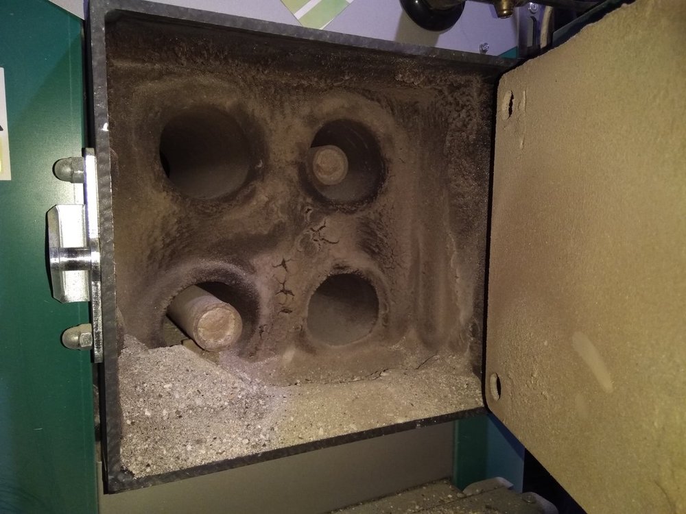

Kupię wycior o odpowiedniej średnicy i przeczyszczę ale tam nic ciekawego nie ma, szary nalot. Masakra jak opał schodzi w tym piecu, miałem kupione 3 tony węgla to nie wiem czy starczy do końca stycznia. Przy starym piecu taka ilośc starczała gdzieś do marca. Podejrzewam że klapa krótkiego obiegu jest nie szczelna, bo jak wolno się pali i otworzę drzwiczki wymiennika to dym nie leci z tych rur. Dlatego może stąd takie straty ciepła. Pewnie skrócę tą tylną płytę ceramiczną żeby odsłonić blachę z płaszczem wodnym to może będzie lepiej się nagrzewał. Bo moim zdaniem ona jest tam zbędna na całej wysokości gdyż spalanie spalin występuje na dole.- 290 odpowiedzi

Od zamontowania nie czyściłam go ani razu. Ale ten popiół pojawił się nie dawno bo zaglądam tam co kilka dni. Zapewne spadła temperatura na dworze i poprawił się ciąg w kominie.- 290 odpowiedzi

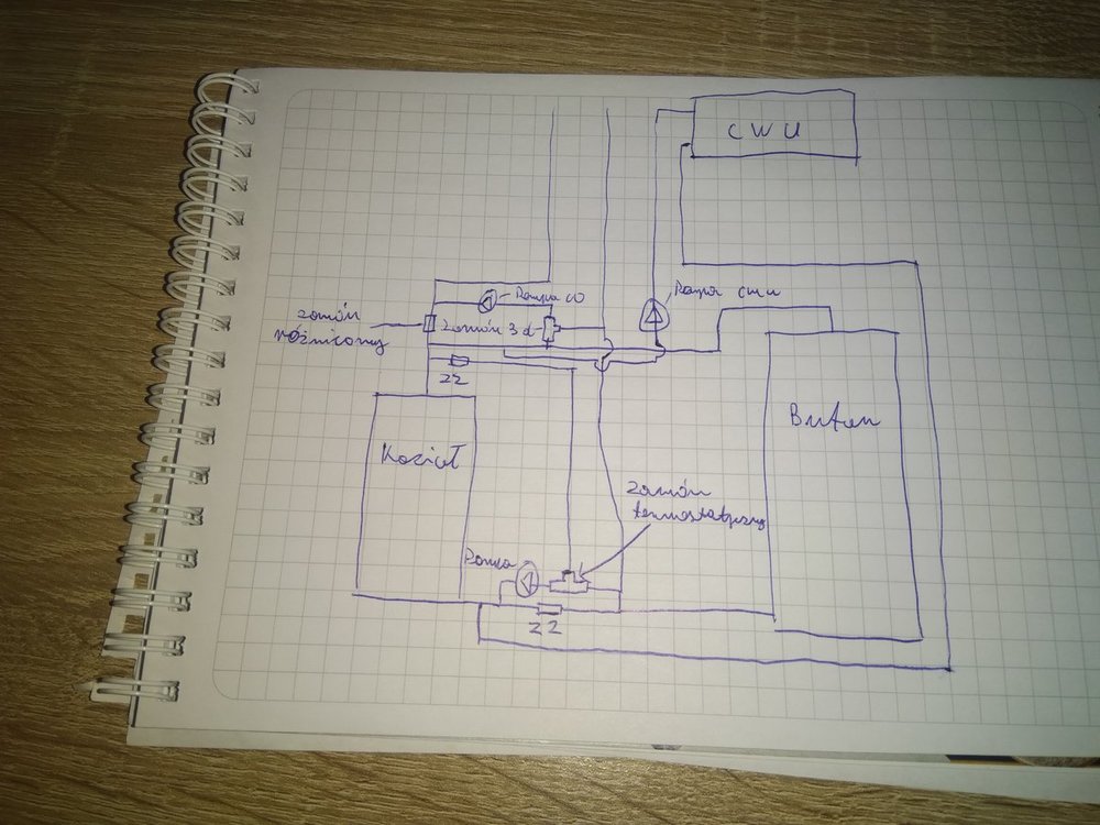

Może i kulawo zrobione ale działa. A bufor jest po to żeby zebrać nadwyżkę ciepła gdy zawór 3d się przymyka bo w innym wypadku zagotowanie pieca murowane, no chyba że zamknąć dopływ powietrza do pieca i kisić opał. Ale według większości na tym forum to jest najgorsze zło. Więc dziwi mnie pytanie po co bufor. Ja dalej obstawiam że to nie wina instalacji tylko kotła że wolno się nagrzewa. Weźmy na ten przykład samochód o pojemności jednego litra i czterech litrów. I ten i ten osiąga 100km/h tylko w jakim czasie. Tak samo i z kotłem ma małą moc i dlatego wolno się nagrzewa i tyle. A i jeszcze jedna ciekawostka według strony ciepło właściwe moc kotła dla mojego mieszkania powinna być 14kw, 10kw na ogrzanie mieszkania a 4 kw na grzanie cwu. A obecny kocioł ma 9kw.- 290 odpowiedzi

Wszystko jest mniej więcej jak narysowałem. Może to dziwnie wygląda ale działa i to nawet na grawitacji. Podobna instalacja nawet jest w instrukcji obsługi pieca tylko inaczej rozrysowana. Opiszę może po krótce zasadę działania. Rozpalam w piecu czopuch się nagrzewa i włącza się pompa kotłowa, piec się rozgrzewa do 40 i załancza się pompa co ale woda w piecu jest jeszcze zbyt zimna i zawór ochrony powrotu nie puszcza wody z kotła na instalację tylko krąży w krótkim obiegu kotła. Pompa co gania wodę z instalacji przez bufor omijając kocioł, gdyby nie było bufora czy byłby zakręcony to wtedy pompa co mieli w miejscu. Po osiągnięciu przez kocioł tem. dajmy na to 50 stopni włącza się pompa cwu w tym momencie kocioł zwalnia i powolutku nabiera temperatury wraz z nagrzewającym się cwu. Grzejniki nadal zimne bo kocioł nie osiągnął temperatury otwarcia zaworu ochrony powrotu. Cwu się nagrzewa i wyłącza się pompa cwu. W tym momencie kocioł szybko dobija temperaturę do 63 stopni otwiera się zawór ochrony powrotu i zaczynają grzać grzejniki. Jak instalacja co osiągnie zadaną temperaturę wtedy zawór 3d się przymyka a nadwyżka ciepła idzie w bufor. A jak wypali sie w kotle czopuch stygnie wyłącza się pompa kotłowa otwiera się bajpas i pompa co wyciąga równomiernie ciepło z kotła i bufora. Ot i cała filozofia. Budynek w którym mieszkam jest z lat 70-tych niczym nie ocieplone nademną jest tylko stropodach i chmurki. Jak temperatura spadła poniżej zera do tego wiatr to piec chodził na pełnej mocy a nie osiągał temperatury zadanej grzejniki gorące a w mieszkaniu czuć i tak chłód. Fizyki się nie oszuka.- 290 odpowiedzi
